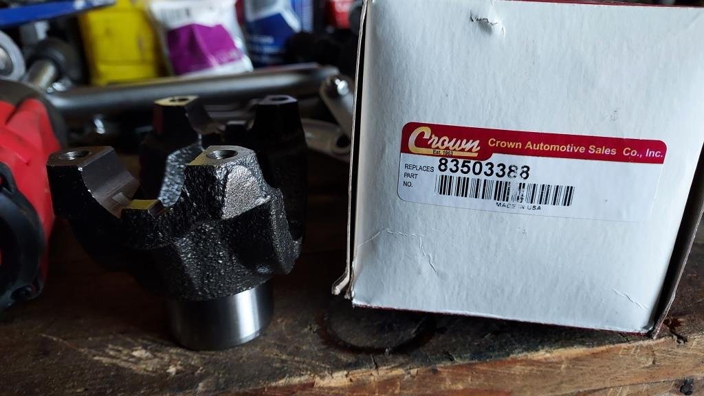

Côté pont Dana 30 : Crown 83503388 (26 cannelures) Exemples de liens où les trouver :

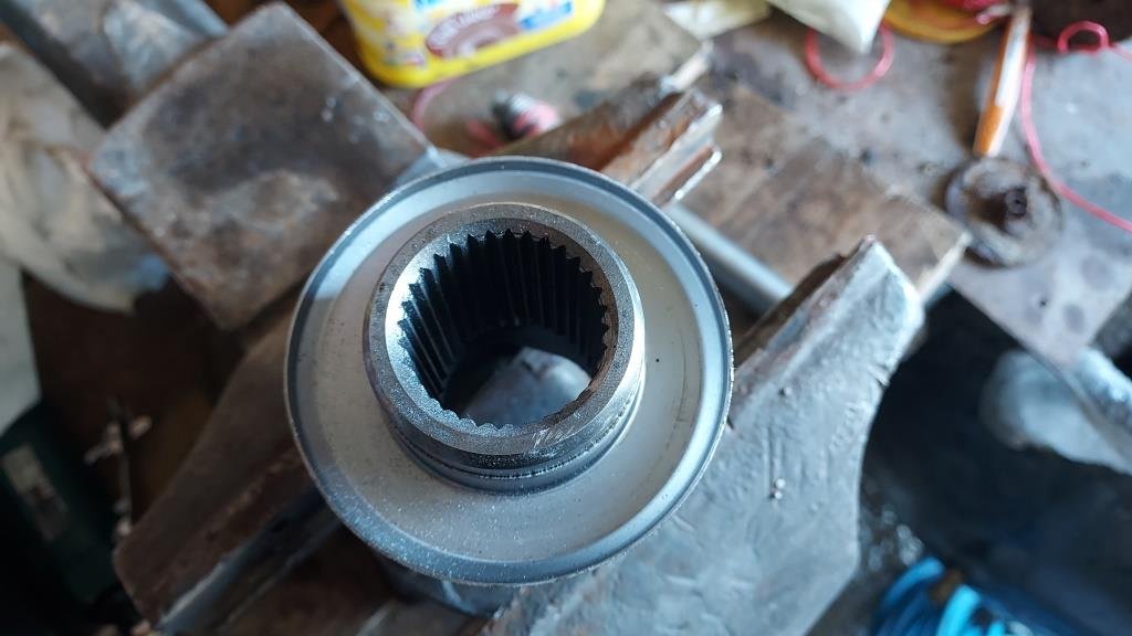

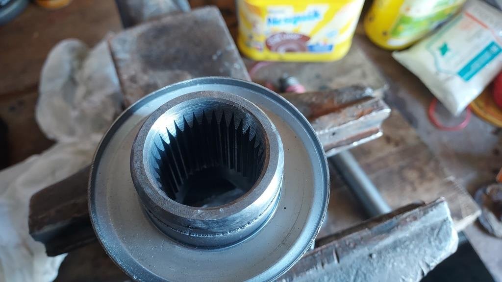

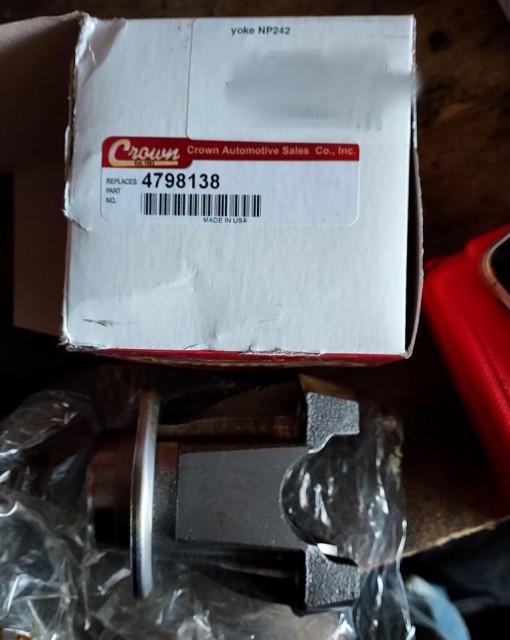

Côté boite de transfert NP247 : Crown 4798138 (32 cannelures - c'est un yoke de NP242 pouvant se trouver sur un Grand Cherokee ZJ équipé de la NP242)

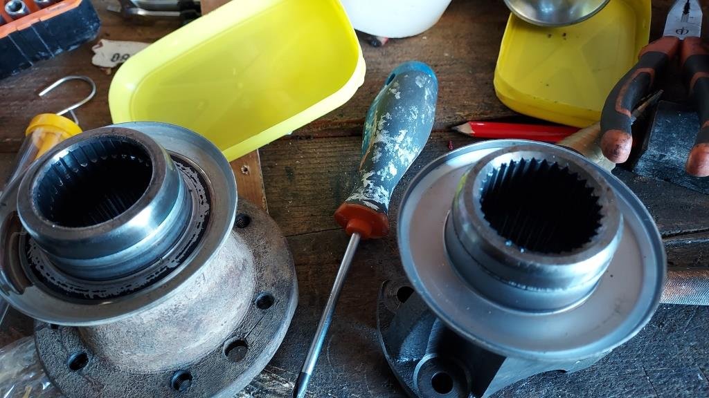

Il faut limer les cannelures côté BT comme sur le yoke d'origine sinon l'arbre de sortie aura du jeu axial de 1 à 2 mm et la flasque ne sera pas en appui sur le joint spy de sortie de BT. Il faut agrandir au Ø35 mm sur au moins 8 mm de profondeur. Je l'ai fait avec une dremel (ou meuleuse droite, électrique ou pneumatique) Exemples de liens pour le trouver :

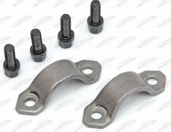

Pour fixer l'arbre sur les yokes :
Côté pont : Crown 4006928K : kit de 2 étriers + 4 vis ou équivalent https://www.jeeperstore.com/kit-de-2-d- ... -pour-jeep
