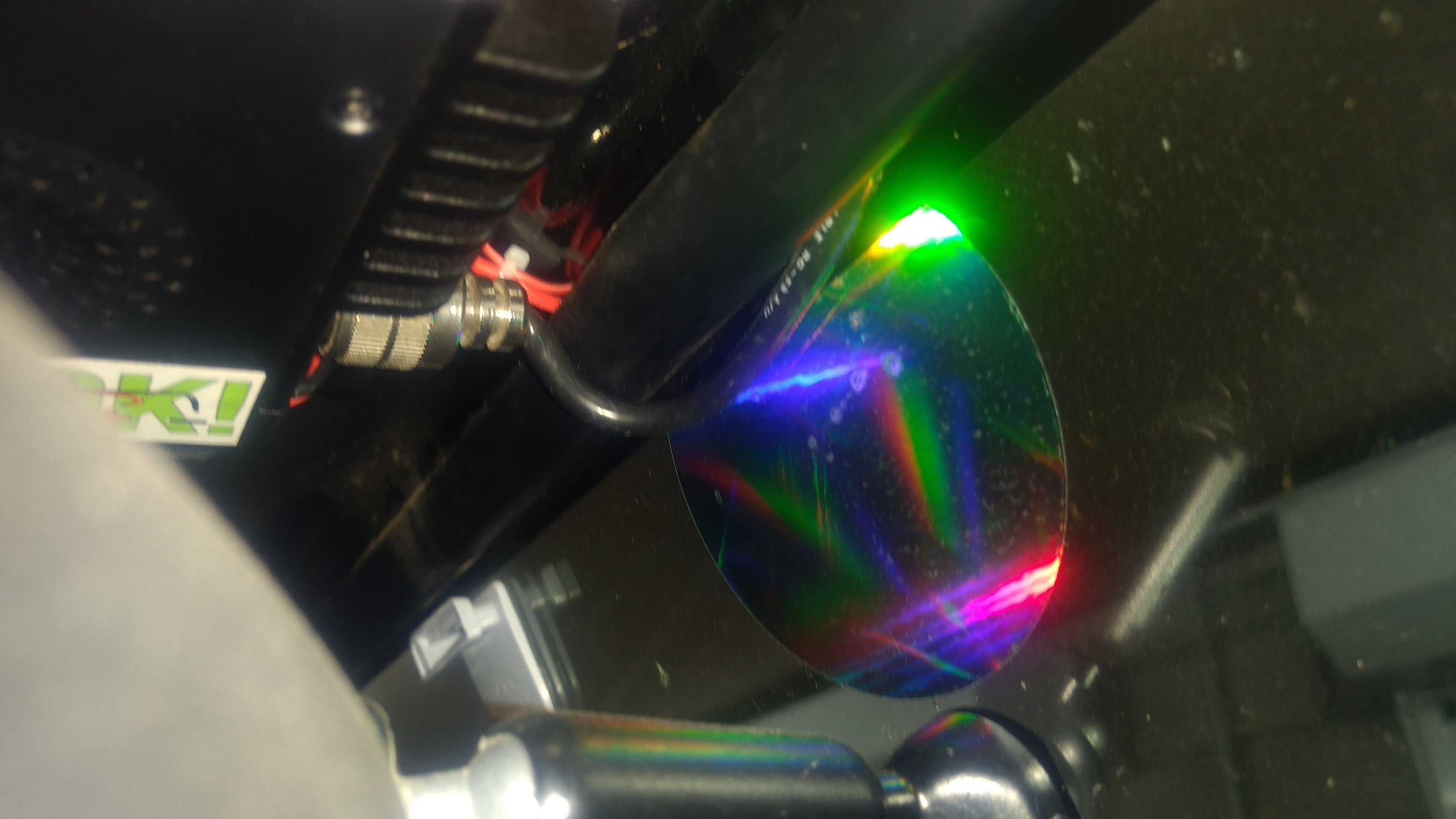

Toujours pour ne pas faire de trou, je suis passé par la grille d'aération (voir photo 1), J'ai découpé 4 carrés afin de passer le câble. La pièce métallique entre le capot moteur et le pare brise tient par 7 vis : 4 en dessous du pare-brise, une sur la grille d'aération et deux coquines planquées derrière le joint d'étanchéité du capot moteur.
Une fois la plaque enlevée, il y a beaucoup de place pour passer le câble. Afin d'éviter les frottements, je l'ai fait passer dans une gaine électrique fendue de bout en bout. J'ai rempli de silicone l'entrée de la gaine pour les frottements et l'étanchéité.
Sur le coté droit du véhicule, je n'ai pas trouvé de trou de passage. J'ai donc dû en faire un. J'ai percé à 20mm pour ne pas avoir à dessouder la prise du câble. J'ai entouré de chatterton la gaine pour arriver au diamètre du trou et ainsi la coincer dedans.
- Arrivée dans l'habitacle :
Pour accéder à l'espace, il faut démonter la boite à gants, c'est facile,la seule vis à dévisser est celle de la courroie qui retient la boite en position ouverte.
Une fois dans l'habitacle, j'ai fait passer la gaine par dessus pour descendre du coté gauche de la boite à gants. La grosse gaine est celle de la ventilation, l'antenne, c'est la plus petite au dessus.
Trois colliers de fixation ont suffi pour bien maintenir la gaine. L'arrivée du câble est sur la gauche de la photo ci-dessous :

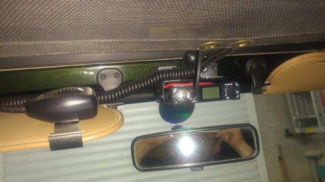

Je viens compléter ce post par mon installation:
L'antenne (Président ML145) sur base aimantée également mais disposée différemment :
Le câble passe par la porte, puis derrière le tableau de bord, remonte dans le joint de parebrise pour arriver au centre de ce dernier en haut :
# en attente de photo du passage de porte #
Nb: le fil positif d'alimentation pris dans la boîte à gants passe également par le m^me chemin (on l'aperçois sur la photo).
La CB est une Président Bill, amplement suffisant pour rouler en convoi sans perdre la queue de peloton :
Installation de la CB en haut du pare brise en utilisant le support vendu et 2 petites équerre :
Le micro est fixé sur le pare-soleil :
