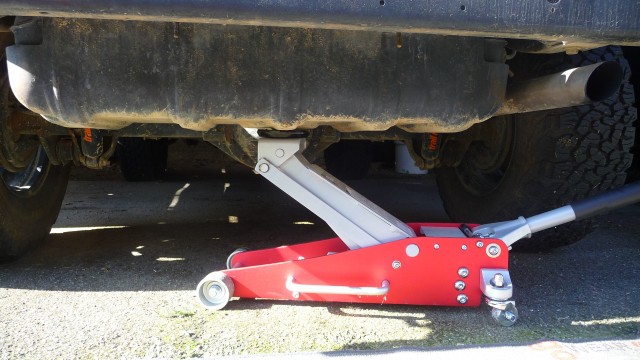

Maintenir le réservoir avant démontage, avec le cric.

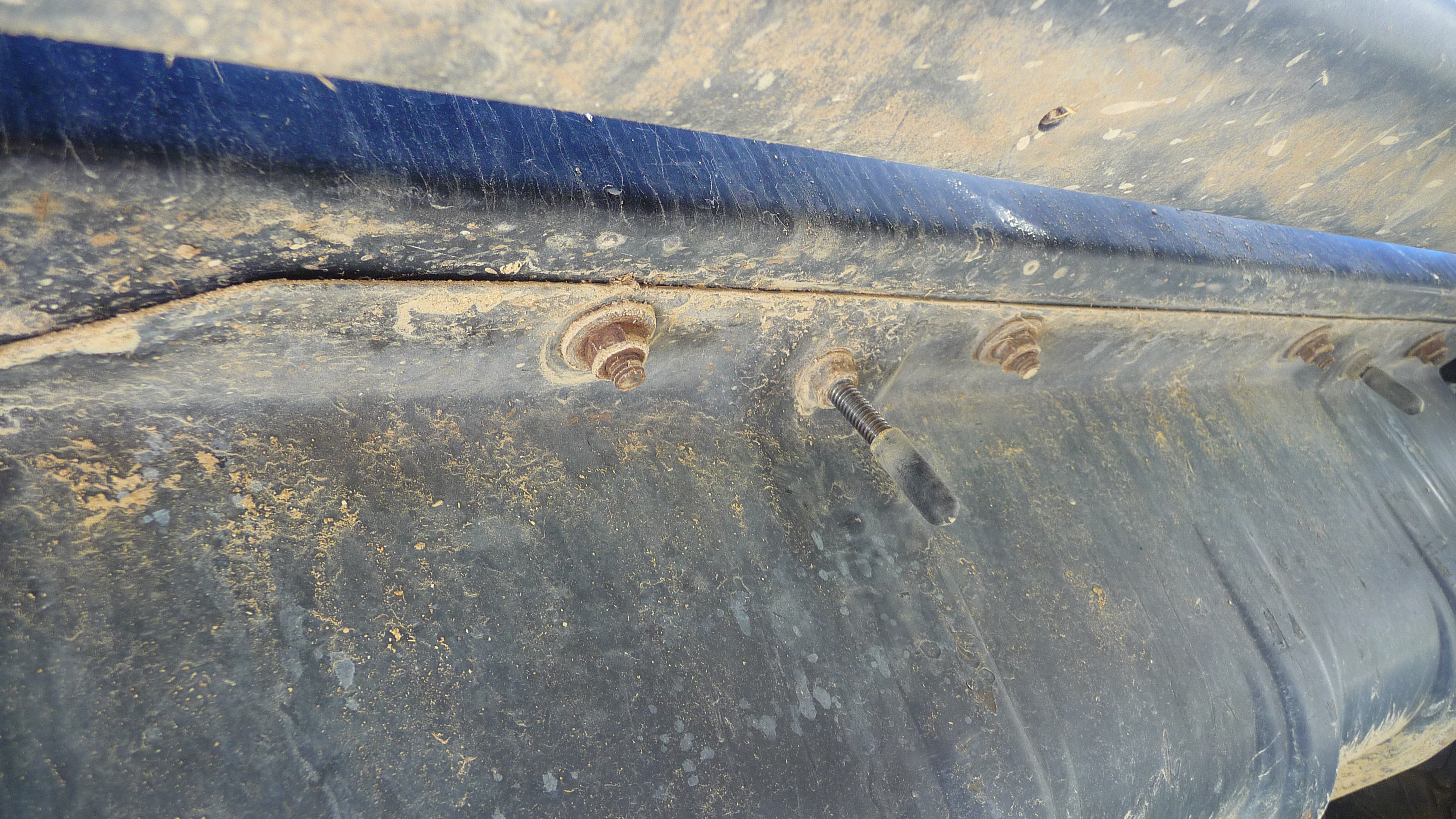

Dévisser les 4 vis arrière de fixation du support réservoir et les 3 vis Avant. ne pas dévisser les 2 vis protégées par un capuchon.
