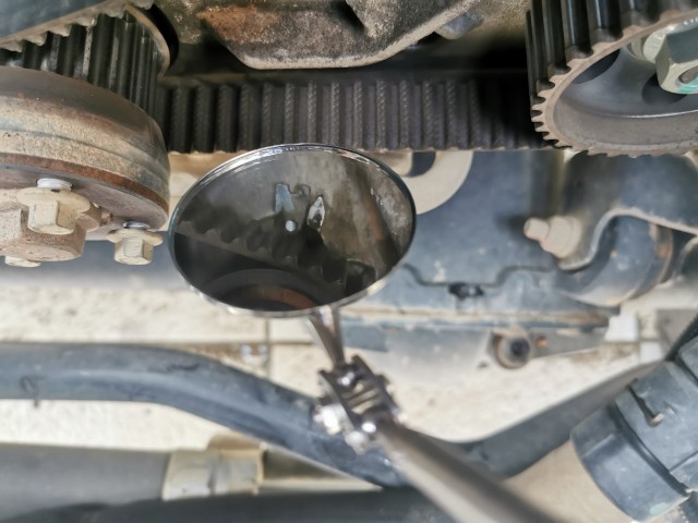

j'ai fait la courroie, tout c'est bien passé, j'ai un peu galéré pour la mettre car je me retrouvé toujours avec 1 dent de décalage avec cette fichue courroie, mais nickel. Par contre la pompe à eau n'est pas la même, la partie turbine n'est pas fermée comme l'ancienne, et comme une c.., j'ai bousé la photo :colere: , la pompe est une MOPAR en plus, et je n'arrive pas à trouver sur google la photo à l'identique :reflexion: , des avis ??

Changement de distribution pour moi à 8ans et 150 000Km, tout était en très bon état par contre le réglage de tension dans les choux complet, j'ai bien fait de ne pas trainer
