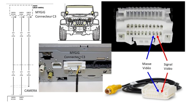

Bon j ai tout acheté comme toi et bien sur le bornier n est pas bon, câbles pas au bon endroit. Par contre pas de bol, ta photo pour mettre les fils sur la bonne place sur le bornier n’apparait plus.
Tu pourrais la remettre en ligne stp. Merci

La vache elles ont disparues aussi du topic
viewtopic.php?f=13&t=79543&p=994467#p994467
par contre avec la photo tu dois pouvoir t'y retrouver
Messages : 12473
[TUTO JK] CAMERA RECUL JK / JKU GPS MYGIG
Bon j'ai retrouvé le brochage c'est les PIN 3 et 4 du connecteur c3 le PIN 3 étant le point chaud du signal :mdr2:
Messages : 12473
Voilà un truc qui va régler le PB

marc33

Génial !
Merci :1:

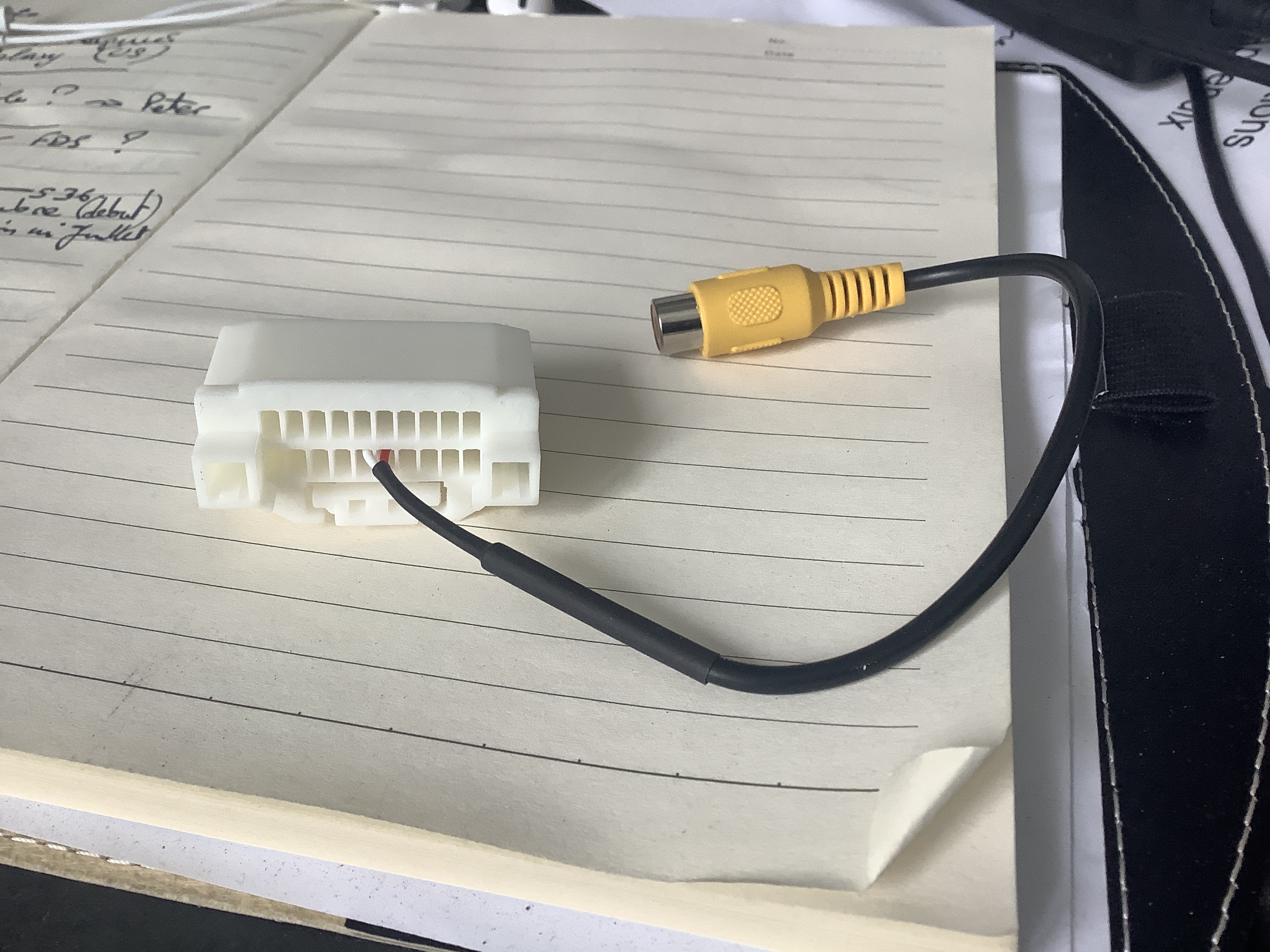

Prends en photo, si tu peux, ton connecteur mal monté et je l'ajoute au tuto

marc33
Messages : 981
Enregistré le : 27 nov. 2007 21:52
Localisation : Blanquefort
Message par marc33 »
Ça te va ?
De la TJ Noire au JK Rubicon Unlimited Green Rescue en passant par un Commander Noire et bientôt un Rubicon Unlimited Anvil
Messages : 12473
impect :1: on voit sans pb la différence
