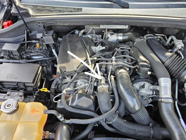

@Mimi88: Oui, il doit rester légèrement ouvert, un millipoil suffit.
Je démonterai le mien cet après midi si j'ai 5 mn pour vérifier. Il est facilement accessible. En espérant que le joint torique reste efficace au remontage provisoire ou non.

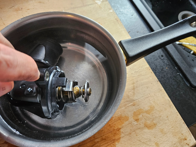

il est possible de déposer le calorstat, de le mettre froid dans une casserole d'eau froide, repérer sa position, chauffer la casserole donc l'eau donc le calorstat et le voir s'ouvrir, se fermer, ou pas; comme ça tu confirmes le diagnostic de panne, ou pas, tu peux ensuite le remonter en attendant d'avoir le neuf, en veillant à vérifier le niveau de ldr si un peu s'est échappé lors de la dépose du calorstat.

Je ne sais même pas ou il ce trouve :paspossible:

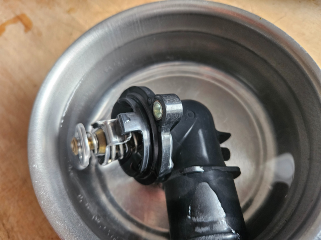

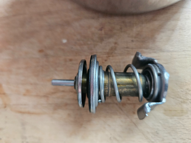

Ça y est, la messe est dite...
Vidéo:
https://youtube.com/shorts/9yNarhS2VAg? ... 8zvMn1fL4Z

Il fonctionne ?
Modifié en dernier par Mimi88 le 12 mars 2024 18:44, modifié 1 fois.
Jipé44
Messages : 399
Modèle : WK2
Quelle température moteur
Message par Jipé44 »
Oui........, il s'ouvre bien à chaud mais ne se ferme pas totalement à froid, à moins que ce soit le joint qui soit hs. Tu vois l'eau (froide) couler sur la vidéo alors qu'il devrait être redevenu étanche.
Donc, oui, mais non...😅
