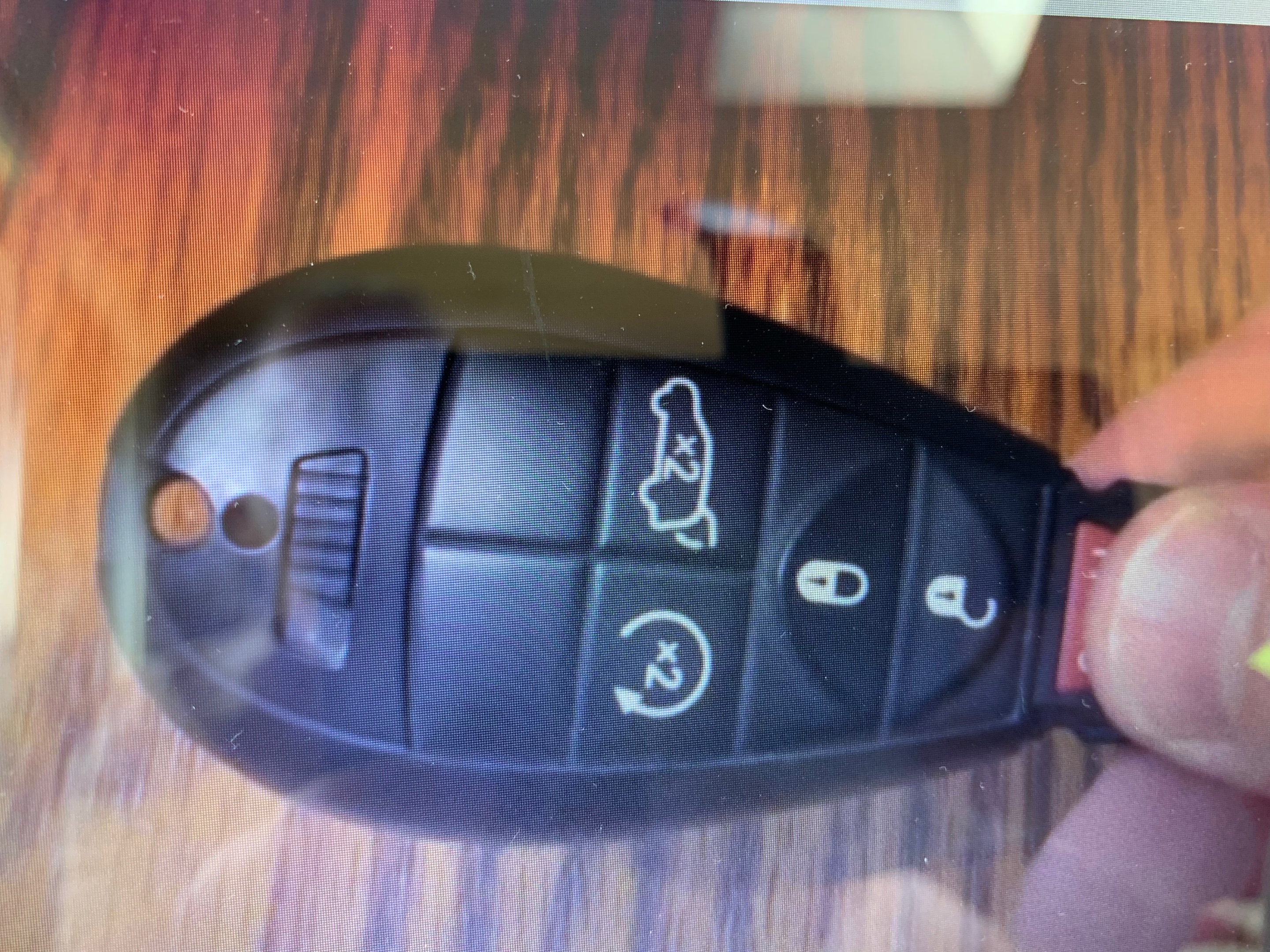

Intervention 4 heures, j'avais ramener mes deux clés, je pensais retrouvé ma chérie le soir, mais non :pasdac2: impossible de réinitialiser mais clés, il faut des clés neuves. je leur dit j'ai besoin de ma voiture samedi je marie mon fils. ok on va remonté les anciennes comme ça vous pourrez rouler, revenez demain. :pasdac2: la Jeep ne démarre toujours pas, l’ordinateur a conserver les données des pièces neuves . il faut les nouvelles clés :paspossible: Jeep bloqué jusque l'arrivé des clés :confus:

Une question... tu as une clé? Sur le mien je n'ai que le keyless et bouton de démarrage. 🤔

Jipé44 a écrit : 21 juin 2024 08:48 Une question... tu as une clé? Sur le mien je n'ai que le keyless et bouton de démarrage. 🤔
Oui j'ai deux clés télécommande plus le bouton. il est de 2011

Ah, oui, pareil. Je croyais que tu parlais d'une clé à mettre dans un neiman...
