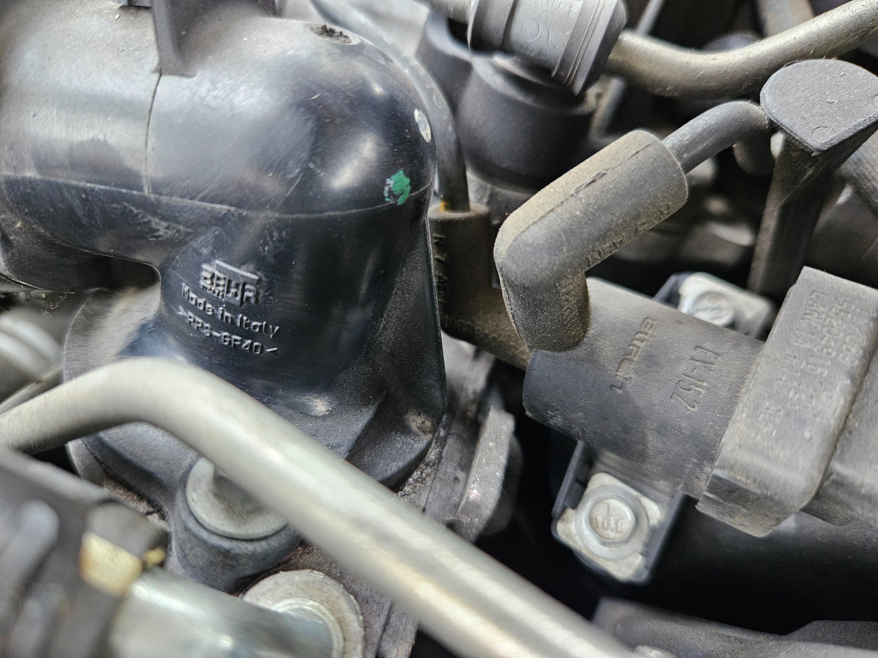

Quelle température moteur
Rien à part ça:
BEHR ( ou BEHTR?) PPS GP40
J'avais cherché avec cette ref, rien trouvé!
Rien sur le corps du carlostat.
J'ai pris un 88°
https://www.ebay.fr/itm/392649454267
J'ai pris un 88°
GC S.Limited 2012
- macfun
- Messages : 2848
- Enregistré le : 21 août 2006 15:51
- Modèle : WK2
- Localisation : Belgique
Merci !!Jipé44 a écrit : ↑14 mars 2024 14:19 Rien à part ça:
PPS GP40 c'est lié au matériau du corps.
Via eBay il y a une ref Facet qui correspond aussi au 88°C.
Parfois la température apparait sur le thermostat lui-même, pas sur le corps.
Du temps de Mercedes il y avait la ref MB dessus, nettement plus facile !!!
En tout cas, pour une fois que le démontage est d'une facilité démoniaque, ce serait bête de s'en priver !!!
