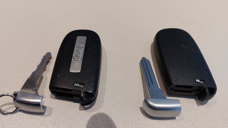

Dns la foulée de la réponse ci-dessus, j'ai remplacé le boitier de ma clé (après 7 ans et demi).
Vu le prix exorbitant d'origine, je me suis tourné vers les chinois, tant pis faut pas pousser non plus.
Petit tour donc sur Ali...ss par rapport à Ama...n, coup de bol je tombe sur une promo "découverte" d'un boitier à ... 0,01 euro plus 1,23 euro de transport !!!
Bon il y a le bouton Panic en plus mais je ne vais pas faire le difficile.
Reçu 2 semaines plus tard, pas de frais supplémentaires de douanes etc ...
Le boitier contient une clé vierge (m'en fout, jamais trouvé le boitier seul d'ailleurs).
Transfert du circuit imprimé et de la pile.
J'avais espéré récupérer le demi-boitier avec le logo Jeep mais les dimensions extérieures sont légèrement différentes et ça ne se monte pas. On s'en fout un peu puisque la clé est constamment dans la poche ...
La télécommande fonctionne, la clé d'origine se clipse bien dans le boitier chinois, le toucher du boitier est bien.
