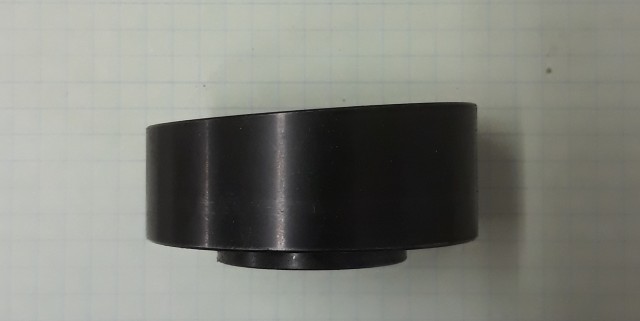

Messages : 19513
Rotules de pivot dana 30 - tuto changement -
Il n'y a pas beaucoup au niveau du biseau, j'y mettrai un coup de reglet demain, ce doit être de l'ordre de 2 ou 3 mm....a demain :1:

Messages : 19513
Faudrait "gratter" car c'est pas dit que tu en ai besoin : sur cette doc, ils ne parlent pas de jk ....https://www.otctools.com/products/jeepd ... ce-adapter

Normalement oui car chez MOPAR la douille biaise existe en tool part mais avec le port le tarif est prohibitif. Je vais me bricoler un outils, ce n'ai pas une opération de maintenance si fréquente que cela. ;)

Messages : 19513
Bon je mesure demain, mais regarde bien, jai pas l'impression qu'enlevant bien la jeep et "en passant par en bas" il y en ai besoin puisque on a pas le filetage la presse dans l'emplacementde la rotule supérieure.........

Messages : 19513
Voilà Marc, si tu veux jouer de la lime :mrgreen:
