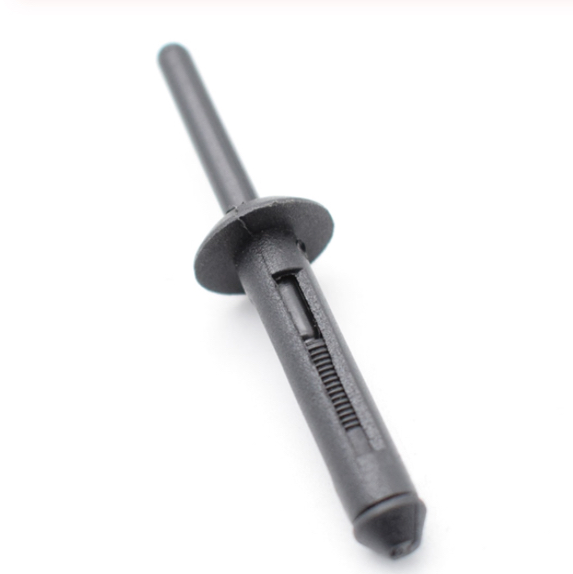

Tu parle de quelles attaches ?RGX77 a écrit : ↑05 mai 2020 12:01 Hello![]()
Mission accomplie! Merci à tous pour vos astuces et conseils.
Reste plus qu'a tester de nuit pour voir la qualité de l'éclairage. J'espère que ce n'est pas trop haut car je ne peux pas baisser plus.
Je n'ai pas réussi à re-clipser correctement les attaches dans les ailes avants que j'ai du défaire pour les clignotants d'ailes.. si quelqu'un a un tuyau...

Celles qui se situent à peut prés là

Les fixation sont de ce type:
https://fr.aliexpress.com/item/40005699 ... lsrc=aw.ds
Si tu les a enlevée correctement en enfonçant d’abord le « clou » central, tu peux les réutiliser en baissant le clou, les positionnant et les verrouillant en remontant de nouveau le clou mais c’est un peu du bricolage et assez galère...
Si elles sont arrachées il faut les changer.

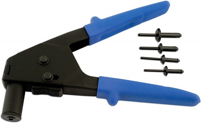

Il faut une pince a rivet différente des rivets acier
Moi j'ai acheté celle ci sur zazone, pince rivet plastique

Sans pince à rivet plastique tu réussiras à poser des rivets neufs également.
