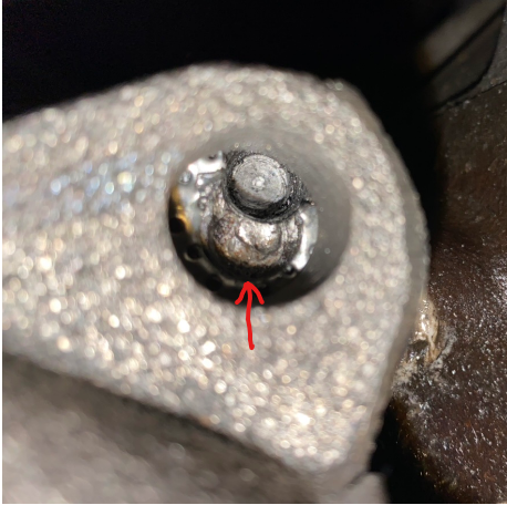

Annotation 2020-06-19 170546.png (333.37 Kio) Vu 1081 fois
On dirait que le bon emplacement du goujou c'est au niveau de la flèche rouge, ce qui veut dire que le trou que tu as réparé avait été décalé.

Messages : 4868
Collecteur d’échappement pas aligné avec les trous !
oui je crois qu'il y a eu un bricolage malheureux suite à une casse !!!

Ca a l'air d'être ça ! Bien vu cscorpion09 :1:
Il est là le filetage d'origine..
Tu ne peux pas décaler le collecteur car les ouvertures culasse/collecteurs ne seraient plus alignées, donc il va falloir "grignoter" le collecteur pour l'ajuster mais doucement car il reste plus trop de "viande" on dirait sur le côté...

perso dépose culasse et passage sur la fraiseuse pour repartir dans l'axe du taraudage d'origine en ayant pris en référence les autres entre-axes puis perçage et taraudage

teknis a écrit : 19 juin 2020 21:21 Il est là le filetage d'origine..
Patrick, ces collecteurs sont hyper cassants avec de la matière, là s'il l'affaiblit c'est la roulette russe
