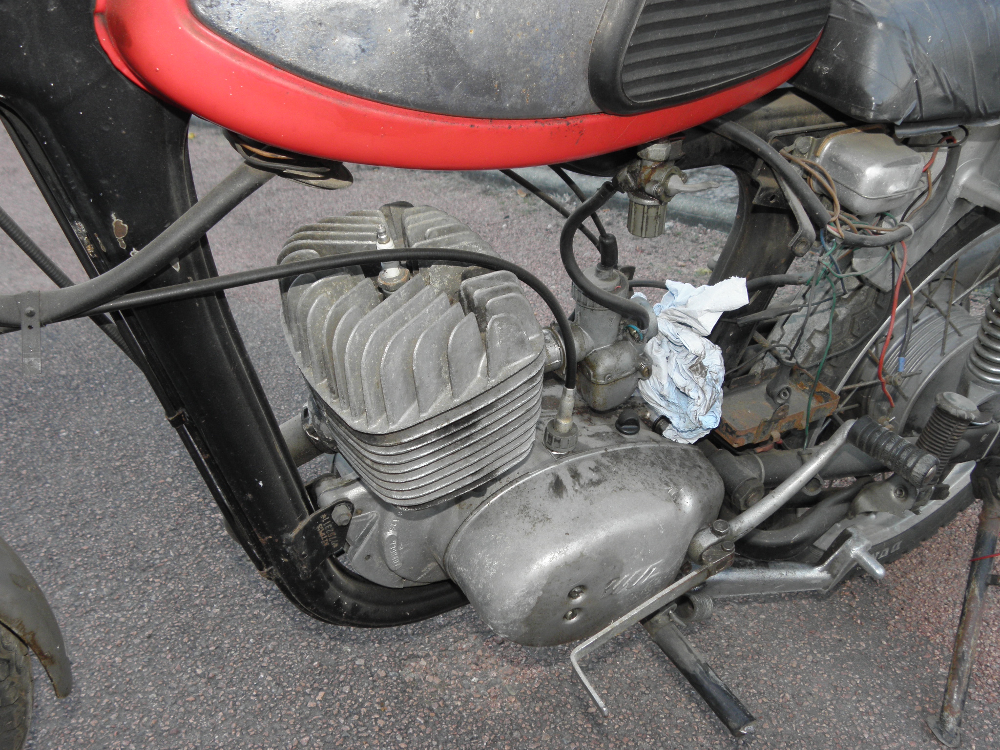

actuellement j'ai un 100 l de capacité avec un moteur de 2cv , debit theorique , environ 220 L/mn , celui ci va passer en compresseurL secondaire .... et en compresseur principal je vais mettre un 3cv avec une cuve de 150 L et 270 l/mn de débit théorique ... ce qui me consomme beaucoup d'air c'est ma meuleuse droite qui tourne a 10 000 t/mn notamment lors des séances de polissage ...j'ai fait un essai sur un carter de moto .... tu es vite a la ramasse avec un compresseur trop petit ...
carter de moto MZ que je vais transformer en moto de trial ...
Reparation chassis wrangler yj
Je connais le problème....et c'est pourquoi mis à part l'orbitale (que je vais revendre..) j'ai que de l'outillage électrique ;)
Bien la restau. du MZ ! :1:
