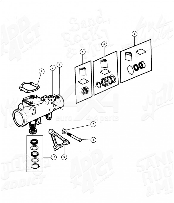

Celui que j'avais mis plus haut te semble bon !?? http://www.euro4x4parts.com/pieces/dkb2 ... 70365.html
Par contre il n'y a pas le joint du couvercle et je suppose que c'est bien par là qu'il faut démonter !????
Encore merci et bonne soirée ....

Ça le fera puisque le boitier est un boitier d'origine modifié....au pire tu risque 25,oo$
