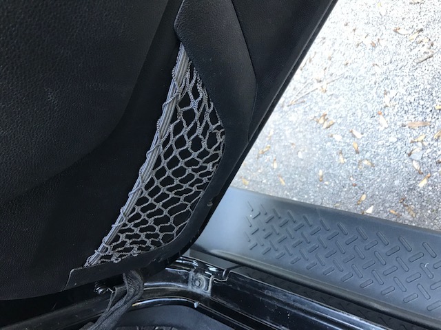

Suite à mes filets qui étaient détendus voire même déchiré côté droit, j'ai démonté le panneau de porte droit pour voir comment c'était fixé. A part les 2 vis qui tiennent une partie du support de filet, le reste est fixé par des points scellés à chaud. J'ai percé avec un foret de 7 juste pour éliminer la tête les 3 fixations autour des vis (cerclé en rouge) et j'ai tiré le filet en écartant les 2 parties en plastique afin de le retendre. En attendant de trouver une bonne colle, dans ce cas, je percerai tous les points de fixation pour changer les filets et les recoller ( filets commandés sur ali pour 4€)[/attachment]

Une fois remonté, c'est nettement mieux qu'avant . Je suis ouvert à toute suggestion pour la colle. Il faut qu'elle ait la consistance du silicone. Entre les 2 parties en plastique, il y a une sorte de fixation en plastique blanc, également scellé, qui maintien le filet. On peut voir, à droite, que 2 points n'ont pas été scellé (forme tubulaire)

Idéalement, il faudrait trouver les supports de filets en neuf afin de les re-sceller. A voir...

Tu peux essayer avec un mastic colle PU.
Il en font même du noir, c'est le même genre que le collage des pare-brises.

Si les plastiques sont en PE ou PP comme le tableau de bord par ex, il faut une colle spéciale type
