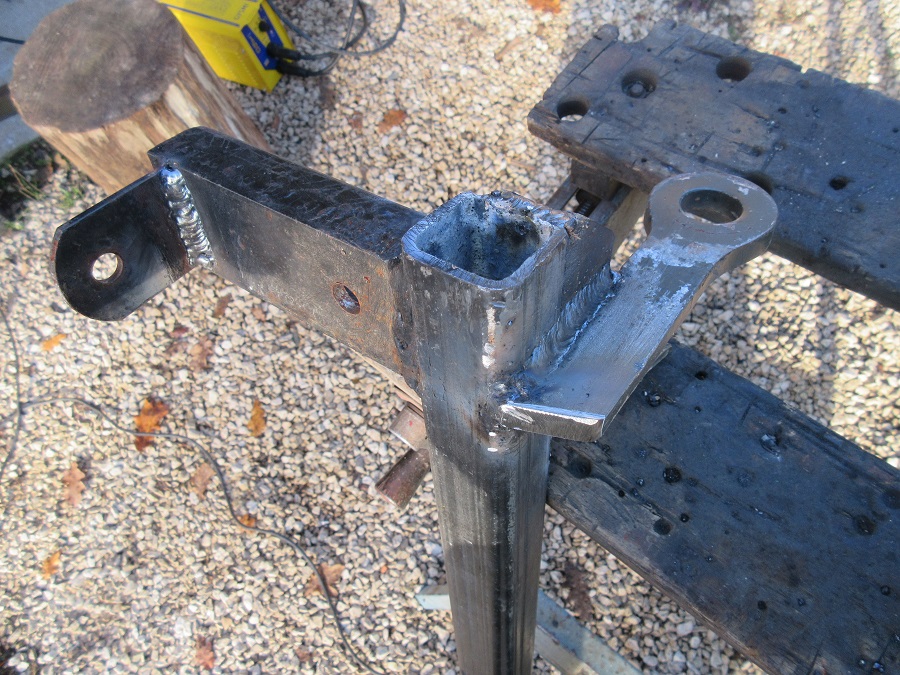

aujourd'hui fabrication d'un arrache pitman arm pour changer de boitier de direction

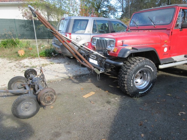

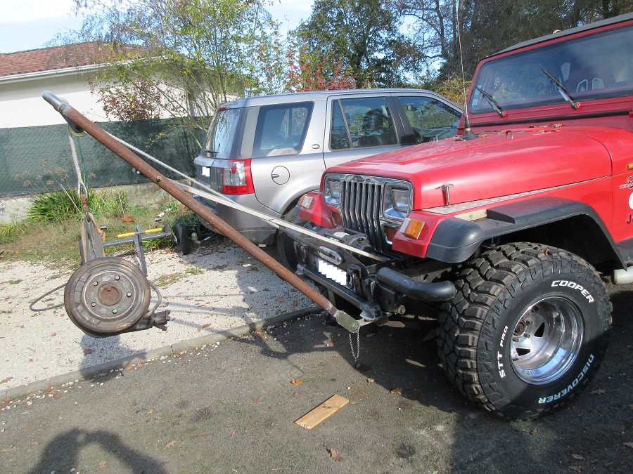

Tu vas me prêter ta Jeep quand je pose des portails trop lourd....jack40 a écrit : ↑07 nov. 2020 18:33Bonsoirguydred a écrit : ↑07 nov. 2020 17:45 Beau travail.![]()
Tu n'as pas peur que l'écubier ou le câble prennent cher par frottement parce-que là tu donne une contrainte. en plus tu crée une résistance supplémentaire à l'ensemble.
Il manque soit un guide câble à rouleaux soit une poulie. pareil en haut une poulie serait bienvenue.
J'ai vérifié et les contraintes, elles sont très faibles par rapport à la charge envisagée et le câble est très souple.
j'ai positionné une poulie mais j'ai aussi la possibilité d'utiliser le moufle ou un palan à chaine.

Bonsoir
C'est vrai que c'est difficile à démonter du boitier de direction ce pitman!

Moi ça c'est terminer à la meuleuse

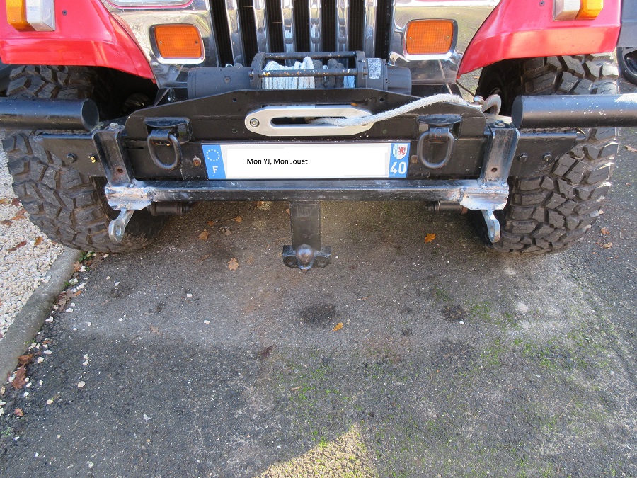

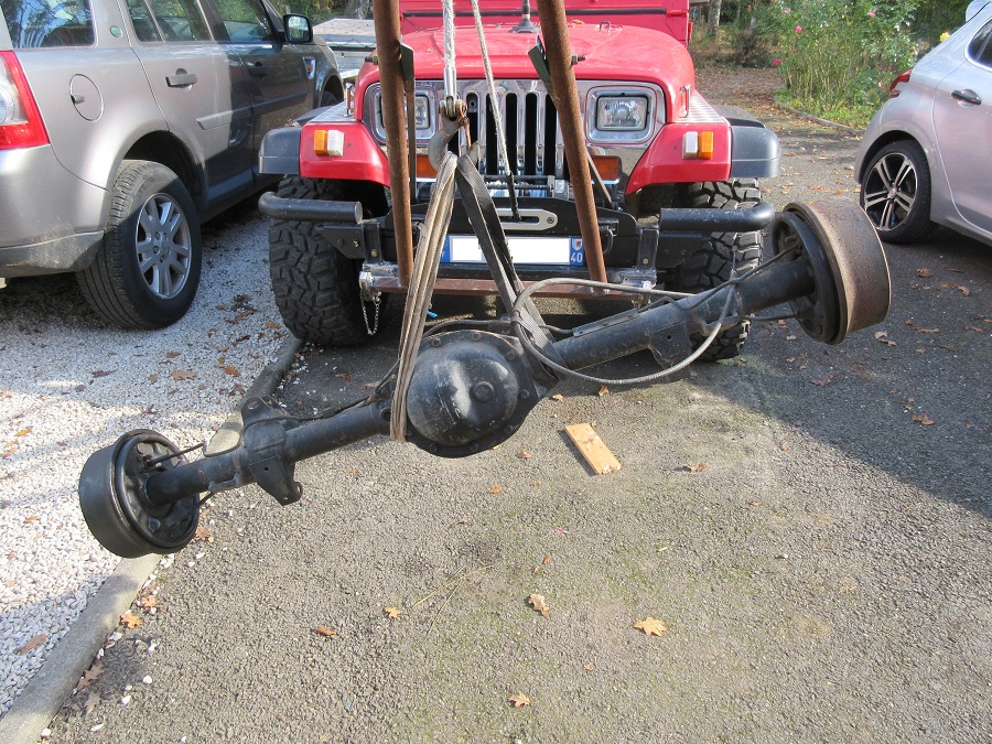

- jack40
- Messages : 1002
Bonjour
J'ai finalisé l'assemblage de la grue ce matin.
Un peu de découpe, du soudage, la fixation.
Un essai de levage commande radio à la main, ça fonctionne parfaitement.
Les suspensions s'écrasent très peu.
Reste à faire: un peu de peinture.
jp

Bien joué !!
