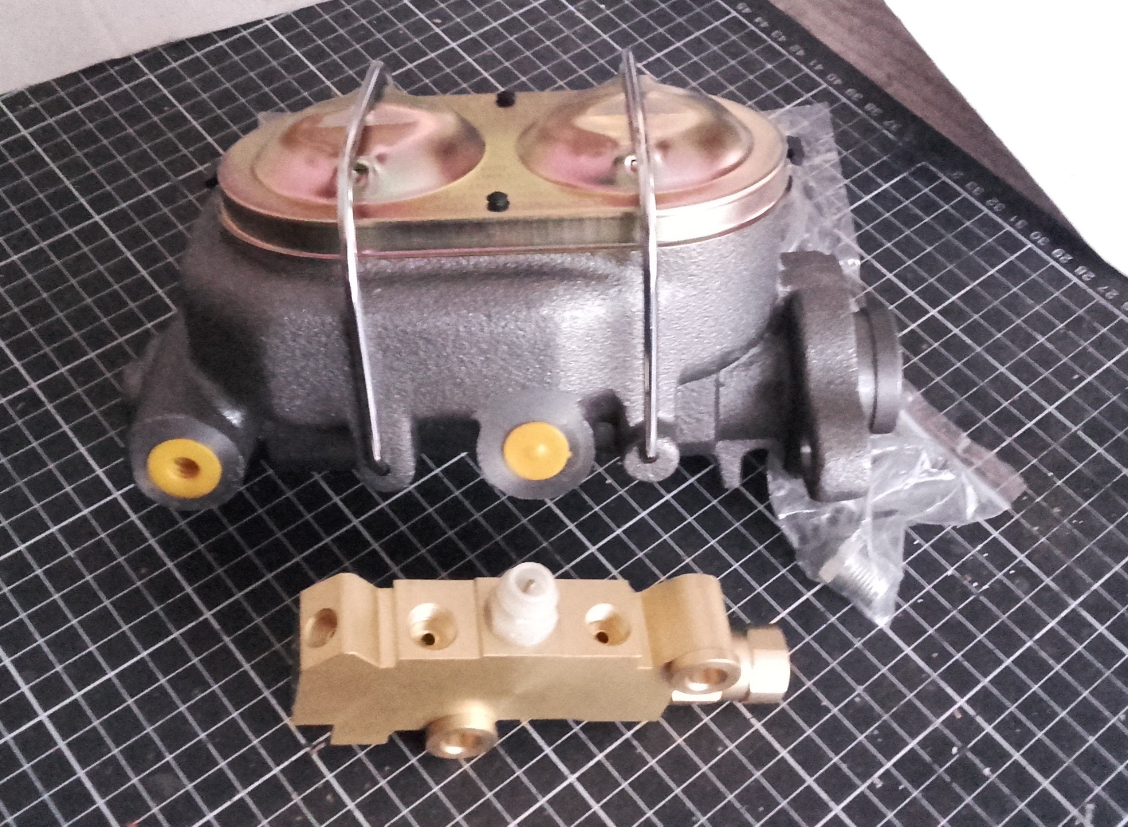

Les pièces sont arrivées , ça traine pas avec les ricains :siffleur:
De quoi m'occuper ce weekend
