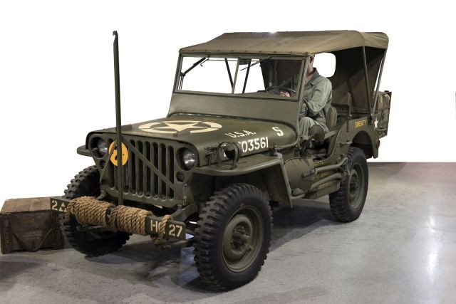

Messages : 13947
JK unlimited sans pretentions :-)
bill a écrit : 26 oct. 2020 19:12 il faut de la corde, tellement mieux a manipuler et a ranger.
Comme à l'époque :
