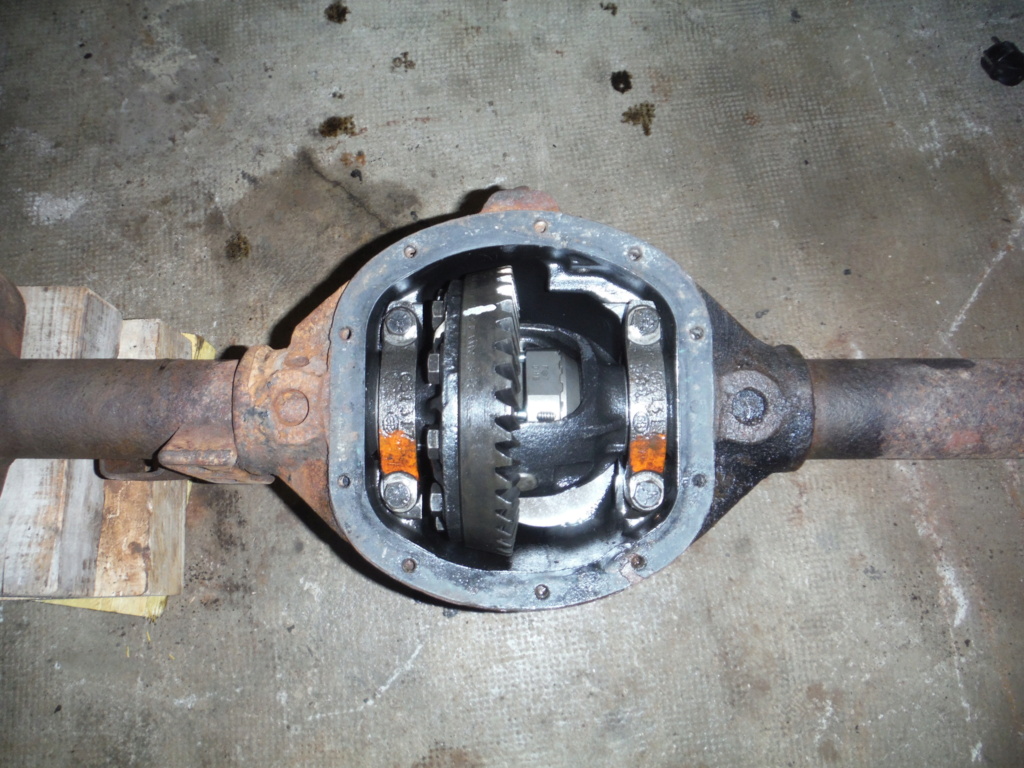

J'ai installé un powertrax dans un dana 30 de CJ

ça envoie ça! j'en avait deux sur mon ex XJ 4.0
Par contre, il vaut mieux avoir un pont avant debrayable, parce que sinon ça fait des a-coups sur le mouillé
Mais en franchissement, c'est terrible.

Celui arriere, à force de rouler sur route avec, il a fini par prendre cher

C'est hyper efficace en TT !!
Les doubles ressorts des Powertrax se trouvent au détail pour leur entretien
