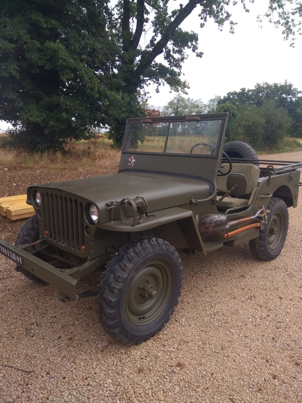

@pp01 sympa ce vert aussi, j'aime bien
c'est quel RAL chez RESTOM ?
en sortie de cabine on dirait qu'il est brillant ?
merci
merci

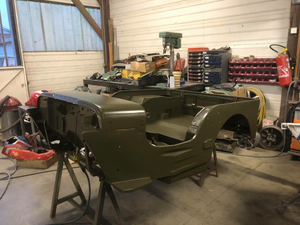

Il y 3 teintes "militaire" chez restom
La mienne est repeinte avec l olive drab,et effectivement lorsqu elle est sortie de cabine bien que seche elle était satiné ,en séchant complètement en profondeur elle a maté
Chez restom c est cher mais de tres bon produits
