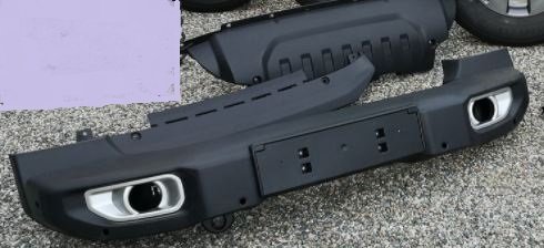

Tiens , j'ai vu celui-là sur le coincoin, le gars dit qu'il se monte sur un JK
Quelqu'un a déjà monté ce modèle ? merci
https://www.leboncoin.fr/equipement_auto/2092690977.htm

Perso, je penserai plus à un JL.

Désolé je n’avais pas vu ce post avant…
J’ai monté un pare-chocs d’origine de JL sur mon JK il y a un peu plus d’un an.
En ce qui concerne le pare-chocs lui-même c’est très facile et ne demande aucune adaptation particulière car les fixations sont exactement au même endroit.
Adapter les pièces qui bouchent le trou entre les ailes et le pare-chocs est un peu plus compliqué de même que la bande entre le pare-chocs et la calandre si on veux vraiment bien cacher le châssis.
Seule la protection de la barre de direction qui va sous le pare-chocs du JK doit vraiment être repercée pour être bien fixée au pare-chocs de JL mais ce n’est pas très compliqué.
Au passage j’ai acheté le pare-chocs d’un JL Rubicon en état quasi neuf pour 300€…
Voici le résultat:
Voici le résultat:

C'est donc bien un pare-choc de JL sur l'annonce

En tous cas cela y ressemble beaucoup…
