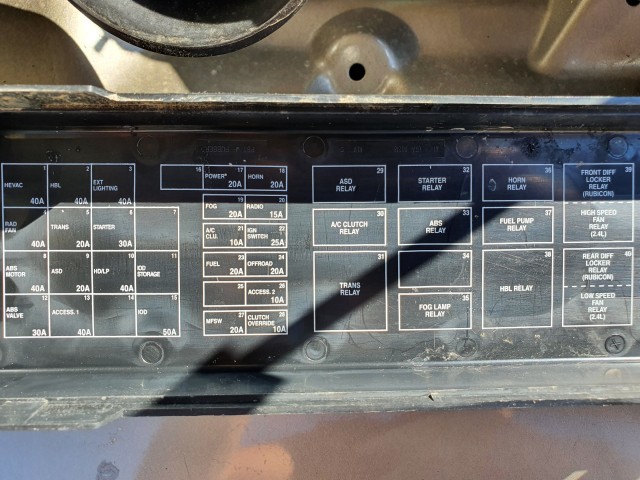

L'ampoule est OK, la commande au volant est OK, par contre, ne manquerait-il pas quelque-chose dans le boîtier à fusibles du compartiment moteur ?

Complètement d'accord. Cependant, ça ne s'allume-pas. Ampoule OK, par contre, compartiment fusibles avant, j'ai un petit doute...
Ne manquerait-il pas quelque-choses là-dedans ?

Ton problème se situerait au niveau du fusible 19 ou du relais 35....

Ton problème se situerait au niveau du fusible 19 de 20A ou du relais rep 35....

Merci Jeeper85. Relais 35 inexistant ☹...

Merci pour vos infos, j'ai en effet l'impression que le problème vient de l'absence du relais n°35.
