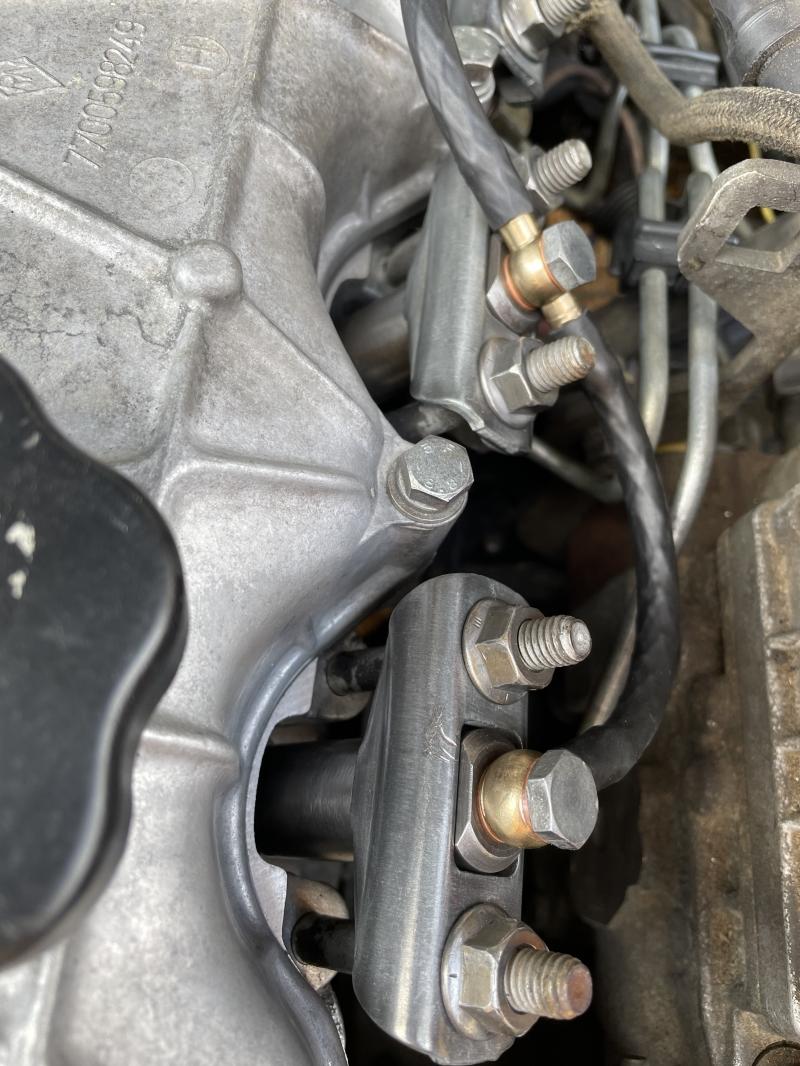

salut à tous, j'ai récupéré une XJ 2.1 de 1994 en panne, d'après le vendeur un problème d'injecteurs, ils étaient démontés du coup je l'ai tractée. Elle est vraiment propre, pas de trou ni trop de rouille, un peut le dessous mais juste du superficiel, elle a 265k km
Je remonte tout pour essayer de la faire tourner mais d'abord je décide de faire une vidange moteur car vue la couleur ...
Bon elle démarre mais fume énormément
j'ai acheté un appareil pour contrôler les injecteurs, appareil chinois mais qui fonctionne correctement pour l'instant, les 4 injecteurs sont à ~ 96bars au lieux de 130 ...
https://youtube.com/shorts/FKoOjKeBVrI?feature=share
apparemment pour le tarage d'injecteurs faut remplacer des pastilles, les seules que j'ai trouvé c'est une boite de 200 pastilles pour 300€ ...
pour l'instant je vais juste remplacer les "nez d'injecteur" je les ai commandé sur autodoc 80€ les 4 (bosch), j'attends ...
on verra bien si c'est mieux
en attendant j'ai remplacé les 4 bougies de préchauffage, réglé les jeux aux soupapes et petit nettoyage

j'ai enfin reçu les "nez d'injecteur" :bday:
sauf que quand je reteste les injecteurs ils s'ouvrent toujours vers 96 bars au lieux de 130 ... :mrgreen:
pour être sur que c'est pas ma chinoiserie qui déconne je démonte un injecteur et rajoute une petite rondelle de ~4 (0.8mm d'épaisseur), je teste et là ça monte à 160 bars :1:
du coup j'ai réussi à trouver sur eBay des pochettes de calle de tarage pour ~12€, cool, plus qu'à attendre ..

hello
j'ai reçu mes cales de tarage tant attendues
donc maintenant mes 4 injecteurs ont buses neuves et tarage 130b niquel :1: mais quand je remonte tout et que je teste rien a changé ... il tourne toujours comme une bouse et fume toujours énormément :septique: :colere2:
petit nettoyage quand même quand j'ai remonté les injecteurs ..
bon ... bougies neuves, jeux aux soupapes ok, injecteurs comme neuf, donc reste la pompe ...
j'ai acheté un comparateur sur eBay pour ~ 56€ pour contrôler l'avance
en fait la pompe était décalée d'une dent :mdr2: , je recale, règle l'avance et c'est bon il tourne comme une horloge !!!!!!! :BIG: (ptin sont pourris les emojies :mdr: )
trop content 8) je suis pas mécano de formation, j'apprends sur le tas donc ça fait plaisir
donc le plus gros est passé, je suis rassuré, je peux passer à autres choses sereinement
