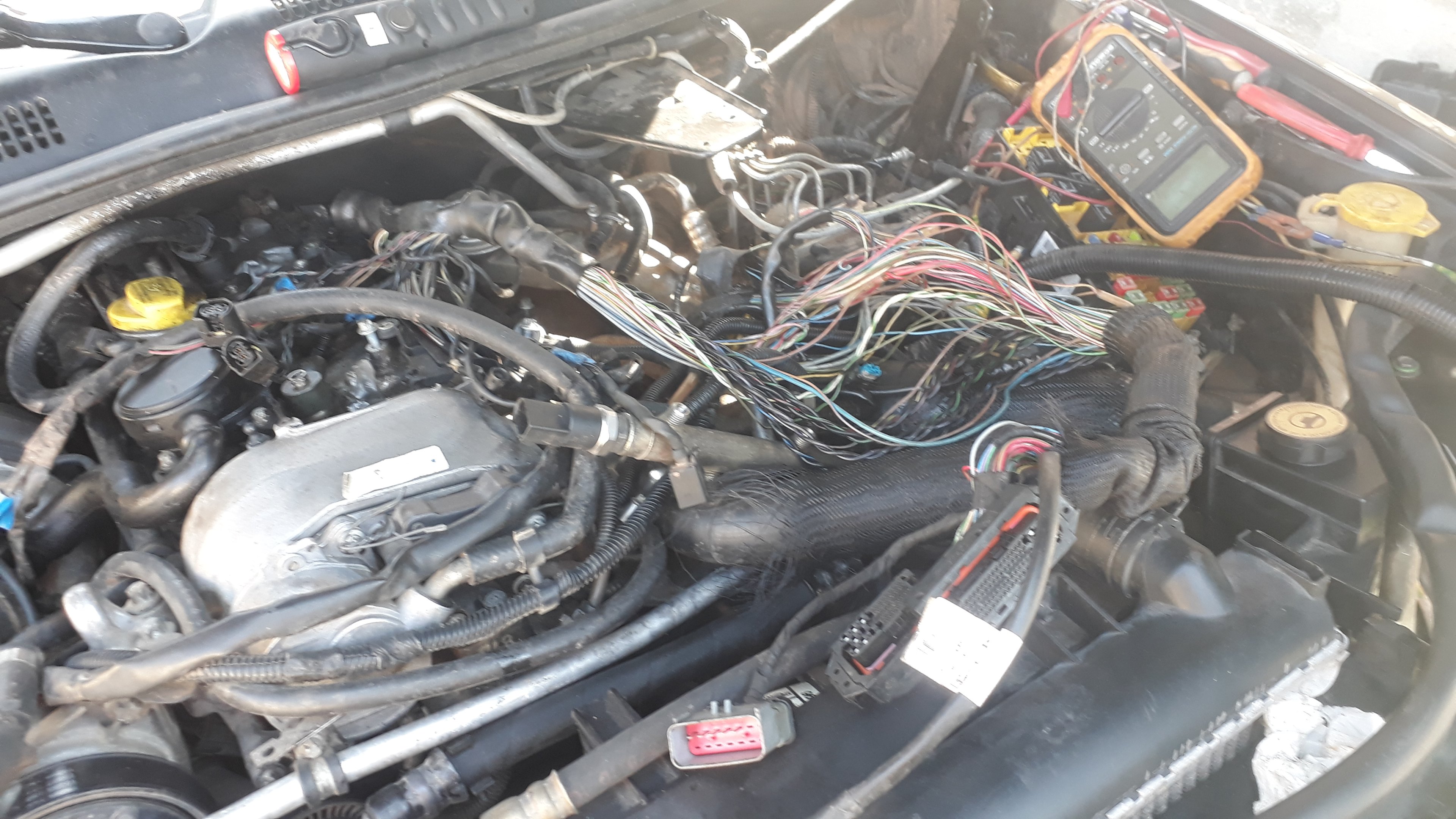

Résistance infini entre la masse et les 2 poles de c110 côté châssis, et idem entre les connecteurs des bougies et la masse. Je pense que le "court circuit" que je mesurais au "test diode qui bippe" est en fait une la faible valeur de la résistance équivalente des 3 bougies de préchauffages, faisant bipper le voltmètre car inférieure a 20ohms. Ça n'explique pas la destruction du fusible. Je ferai des mesures en dynamique...
En ce qui concerne le faisceau, j'ai fini de le deboyauter. Il n'y a rien qui saute aux yeux, a part qu'il est plein d'huile de DA suite a mes nombreux deboires.... Je l'ai nettoyer a l'essence, en atttendant de l'inspecter minucieusement. Là il sèche un peu. Est ce que l'huile de DA est conductrice ? Est ce qu'elle pourrait faire court circuit ou perturber
Le seul défaut au niveau du faisceau se trouve pour l'instant sur le cache culbuteur, les fls des connecteurs d'injecteurs #1, #2, et #3 cuits/dénudés. S'il y a des mesures a faire, dites le moi...

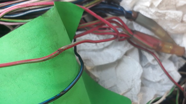

J'ai peut-être trouvé une piste de recherche...plusieurs de mes soucis viennent du même fils.

La réponse est au bout du chemin dit le vieux sage
Plus qu'à croiser les doigts que le calculateur n'est rien

T'as les fils qui s'touchent ?
- Jmp34
- Messages : 2941
Panne moteur 2.7crd en roulant, plus de démarreur, nombreux codes erreurs 😭
Punaise ….si c’est bien ça la cause de tous tes déboires …. C’est vraiment vicieux
Faut de la patience et de la passion pour trouver ce put… de faux contact
- Administrateur.trice
- Messages : 2140
Ça m'arrive par moment, surtout en cherchant ce genre de panne !
Mais là, ils doivent se toucher car je suis trop content...!
C'est un court-circuit dans ce cas là. Mais oui, je l'aimerais pas, il me passionnerait pas ce wj, je sais pas ce que j'en aurait fait... Je te cache pas que je pensais l'avoir perdu pour toujours pendant un moment. Reste a remonter quand-même

Bien joué. Fallait les trouver celles là! Tu sais à quoi correspondent les fils?
- Messages : 2140

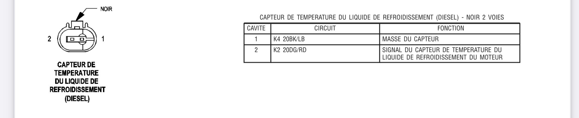

le noir/bleu c'est la masse du capteur de température moteur et le vert/rouge c'est l'alimentation du capteur de BT. Je n'ai mesuré aucune tension pour le moment. Par contre, j'ai mis un coup d'ohmmètre entre les 2 épissures pour voir qu'il n'y ait pas d'autres court circuit. J'ai mesuré 20Mohm.Cedric02700 a écrit : ↑17 juil. 2022 22:04 Bien joué. Fallait les trouver celles là! Tu sais à quoi correspondent les fils?

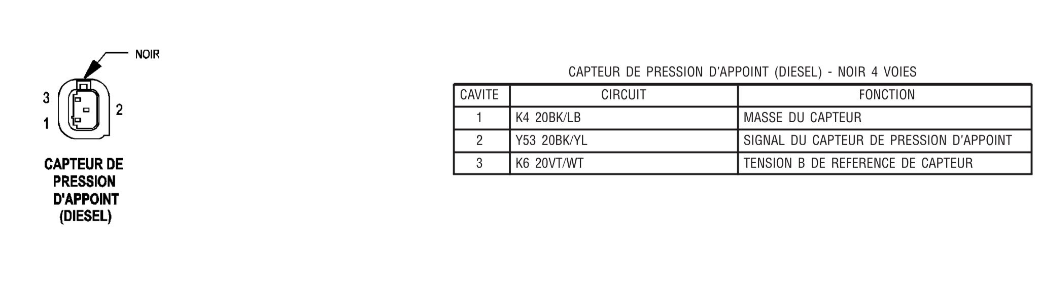

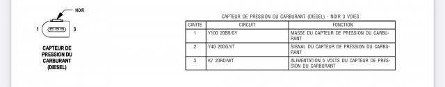

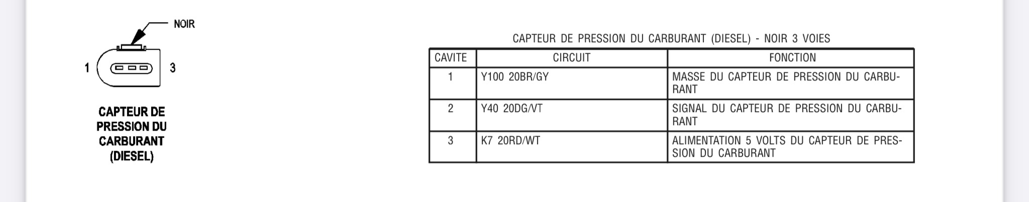

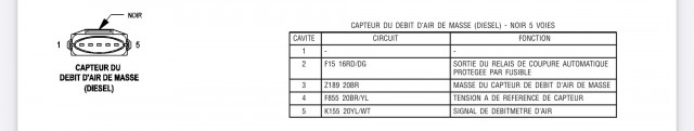

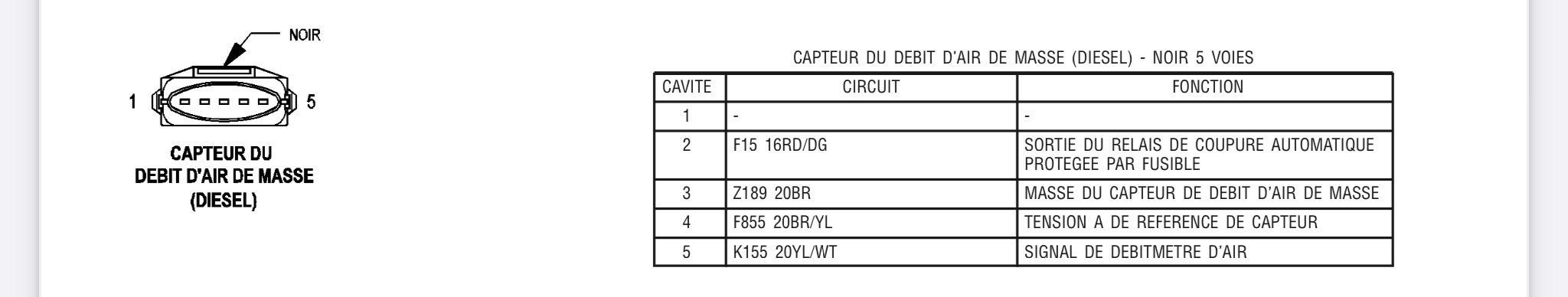

Mince. Pas de chance. Tu peux essayer de mesurer la tension de référence du capteur de pression du collecteur d'admission. Entre la broche 1 et 3 de son connecteur. Mesure à faire contact moteur mis.
Edit:
Voici les connecteurs des autres sondes incriminées:
Edit:
