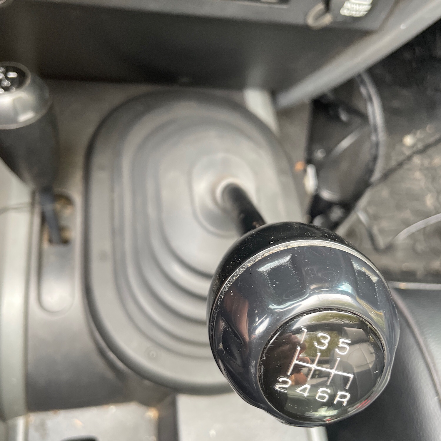

J ai trouvé la solution :multi: :multi: :multi: la vache si j’avais su cela avant ! 6 ans que je roulais comme cela , enfaîte, j étais persuadé que ma boîte de vitesse n’avais aucun problème, du coup , j ai réfléchi et je me suis dit si j enleve le soufflet du levier de vitesse et si j essaye de rouler comme cela :septique: , donc démontage de la boule et du soufflet, essai j enclenche la 1er et j enleve ma main du pommeau et la bingo :multi: elle ne saute plus ! Je recommence je remet le soufflet et la rebelote elle ne reste pas enclenchée si ont enleve la main du pommeau. En faite la garniture plastique su soufflet est trop rigide, j ai répété plusieurs fois le teste et à chaque fois le même constat , avec le soufflet sa saute , sans le soufflet sa tient.
Je pense que la solution serais de virer la partie caoutchouc du levier et la faire remplacer par un cellier avec du cuir.
Modifié en dernier par steph85 le 14 août 2022 18:56, modifié 1 fois.

Bon afin de valider complètement ma trouvaille , je suis suis allez jusqu’à Saint Gilles Croix de vie en enlevant complètement le soufflet dans le but de trouver des bouchons afin de valider toute cela, est bien je fus servi ! Beaucoup beaucoup de bouchons dans le centre ville , du coup j ai pu tester la 1er dans tout les sens, en côte , en descente, à l’accélération en laissant la 1er ou au contraire au couple, et bien le coupable est bien le soufflet , beaucoup trop rigide :paspossible:
Voilà le coupable :

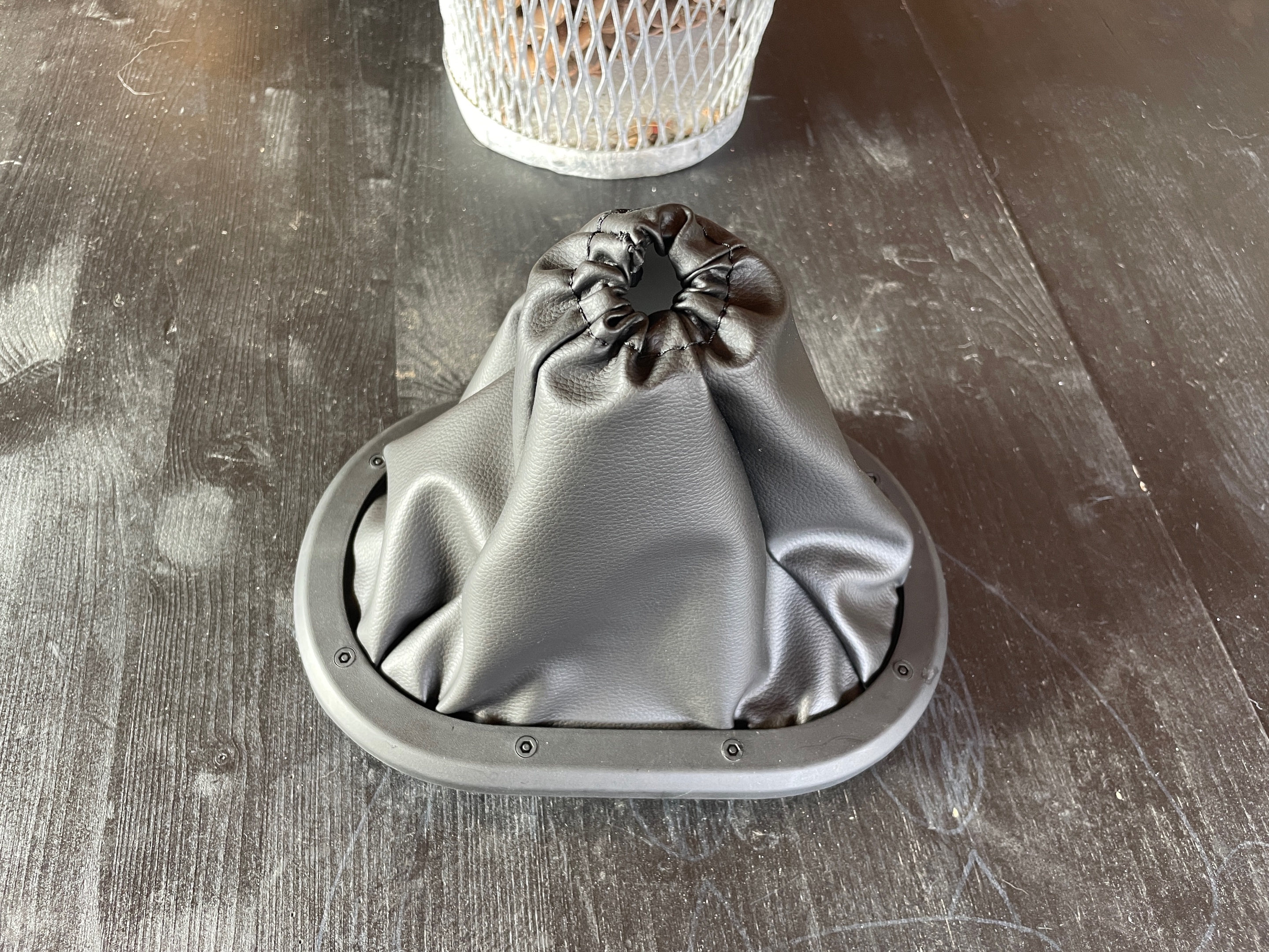

C est bon j ai trouvé un sellier pour me refaire le soufflet , je vous posterez une photo du boulot fini et je lui est dit de garder son patron si jamais certain veulent faire la même chose :1:

Et voilà je l ai récupéré juste à temps chez le sellier pour le départ de la jeep demain, c est parfait, si certain veulent la même chose je lui est dit de garder le patron, sellerie Sauvebois à la Roche Sur yon, sympa professionnel et tarif compétitif :1:
