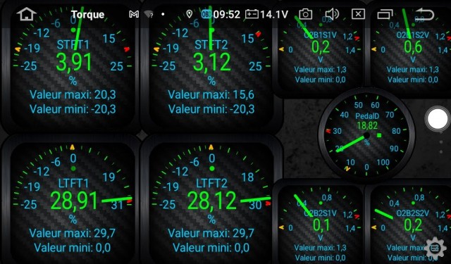

Après avoir roulé 3 ans avec le boitier eFlexfuel, j'ai mis le bypass juste pour voir ce que ça donne de rouler sans. J'ai dû faire 300 km env.
et tout allé bien, aucun voyant ( ce qui n'était pas le cas avant la mise du boitier ! ). On dirait que l'ECU s'était "habitué" :reflexion:
J'ai donc essayé de voir avec l'appli Torque Pro ce qui ce passe vraiment avec STFT et LTFT tout en sachant que le calculateur peut enrichir jusqu'à 25 pourcent. Et la surprise, il a monté jusqu'au valeur 32 ! ( 27 pourcent en moyenne ). La question que je me pose est ce qu'il a élargie vraiment ses possibilités et on peut rouler comme ça ? C'est juste l'histoire du principe ( pas question de quelques €€ d'éco ).
photo d'écran momentanée avec 67 pourcent E85
Depuis j'ai remis le boitier et au bout de quelques centaine de km les valeurs STFT & LTFT sont revenus vers sa gamme normale de 0 -+/- 5 pourcent.
Est-ce que quelqu'un qui roule à e85 uniquement peut-il voir ses valeurs de STFT et LTFT , question de ne pas rouler pauvre !
