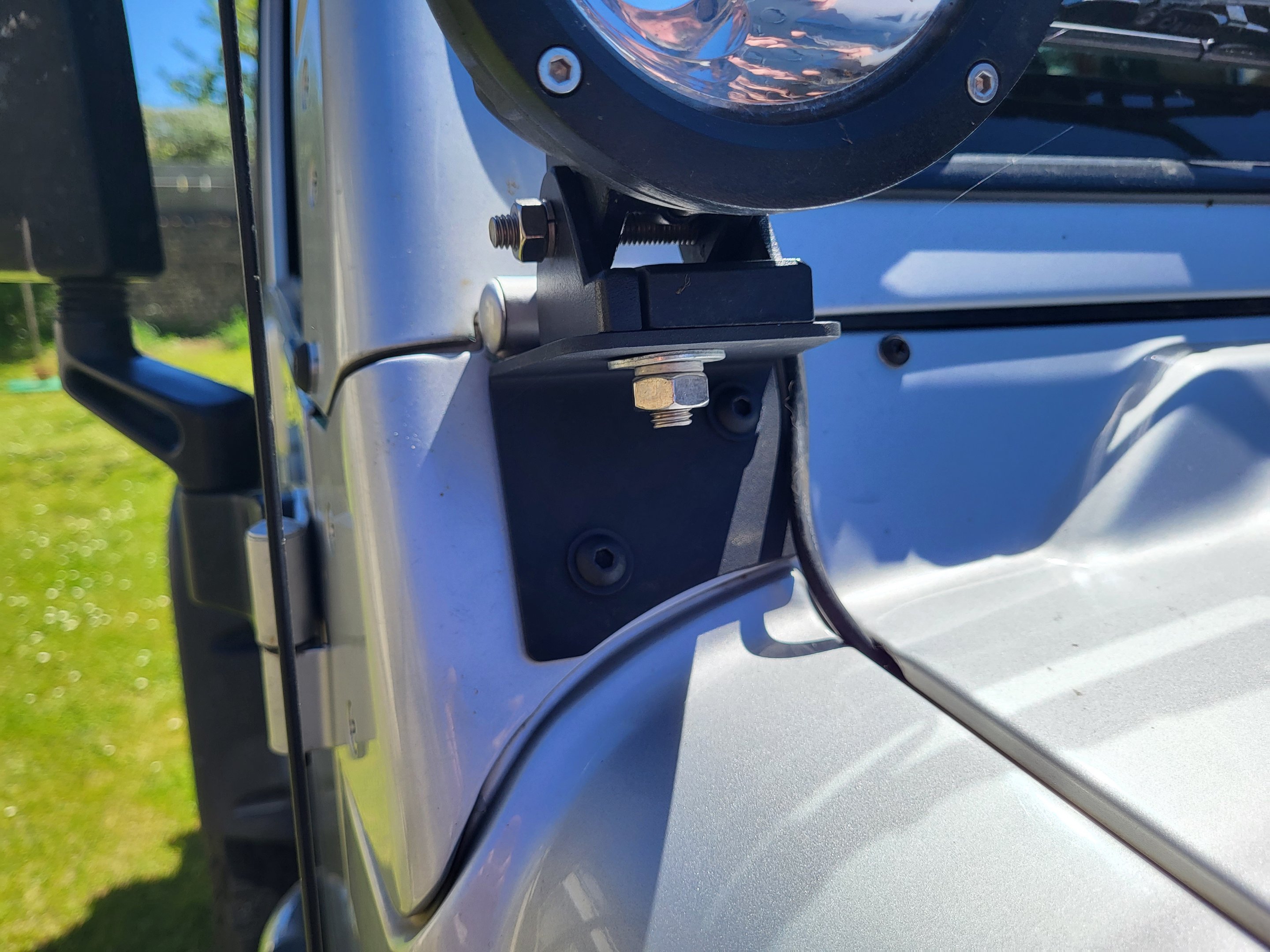

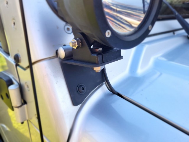

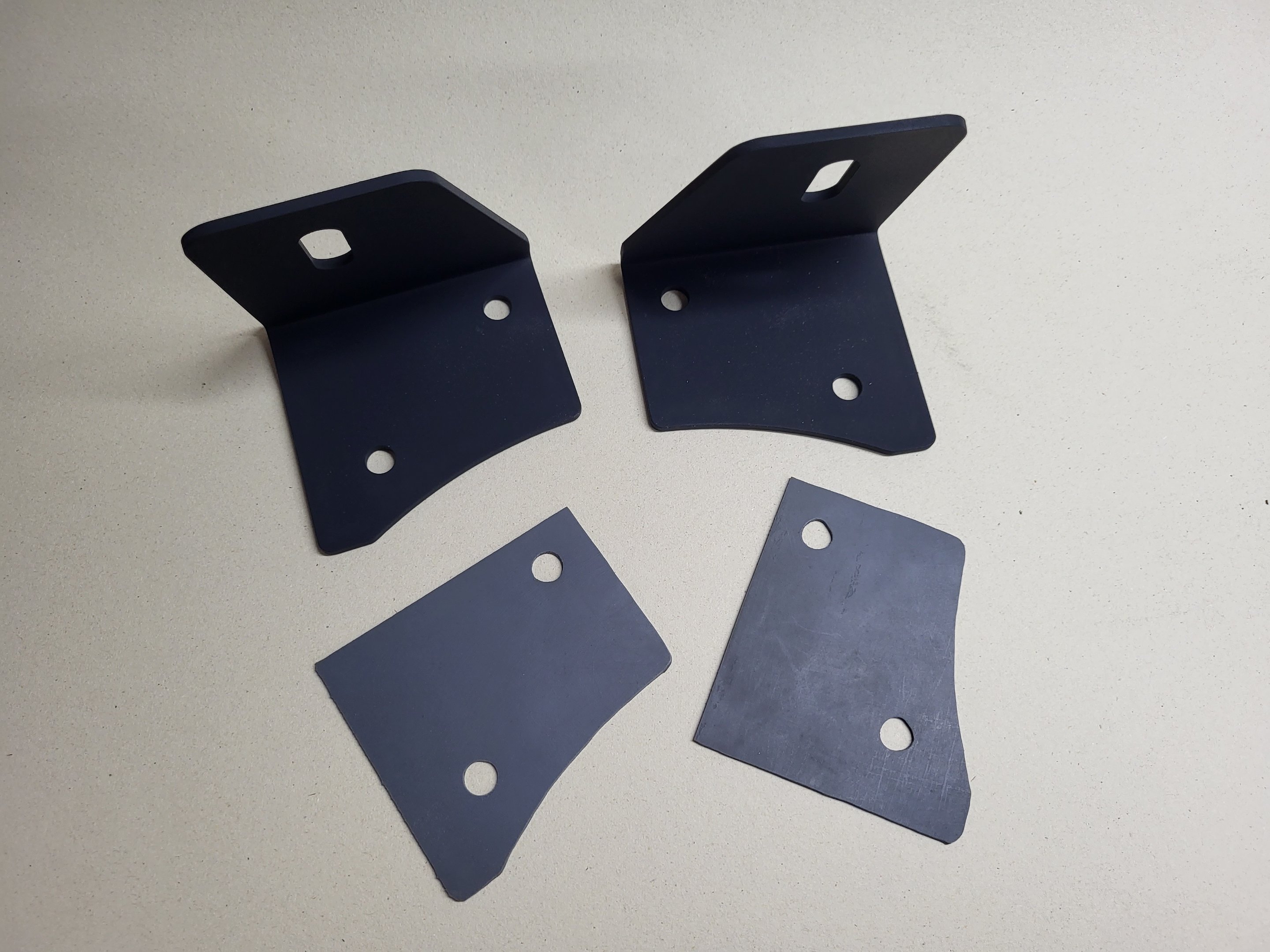

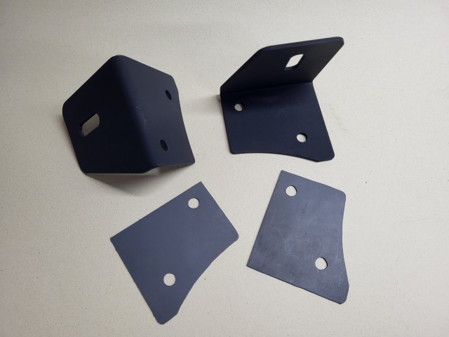

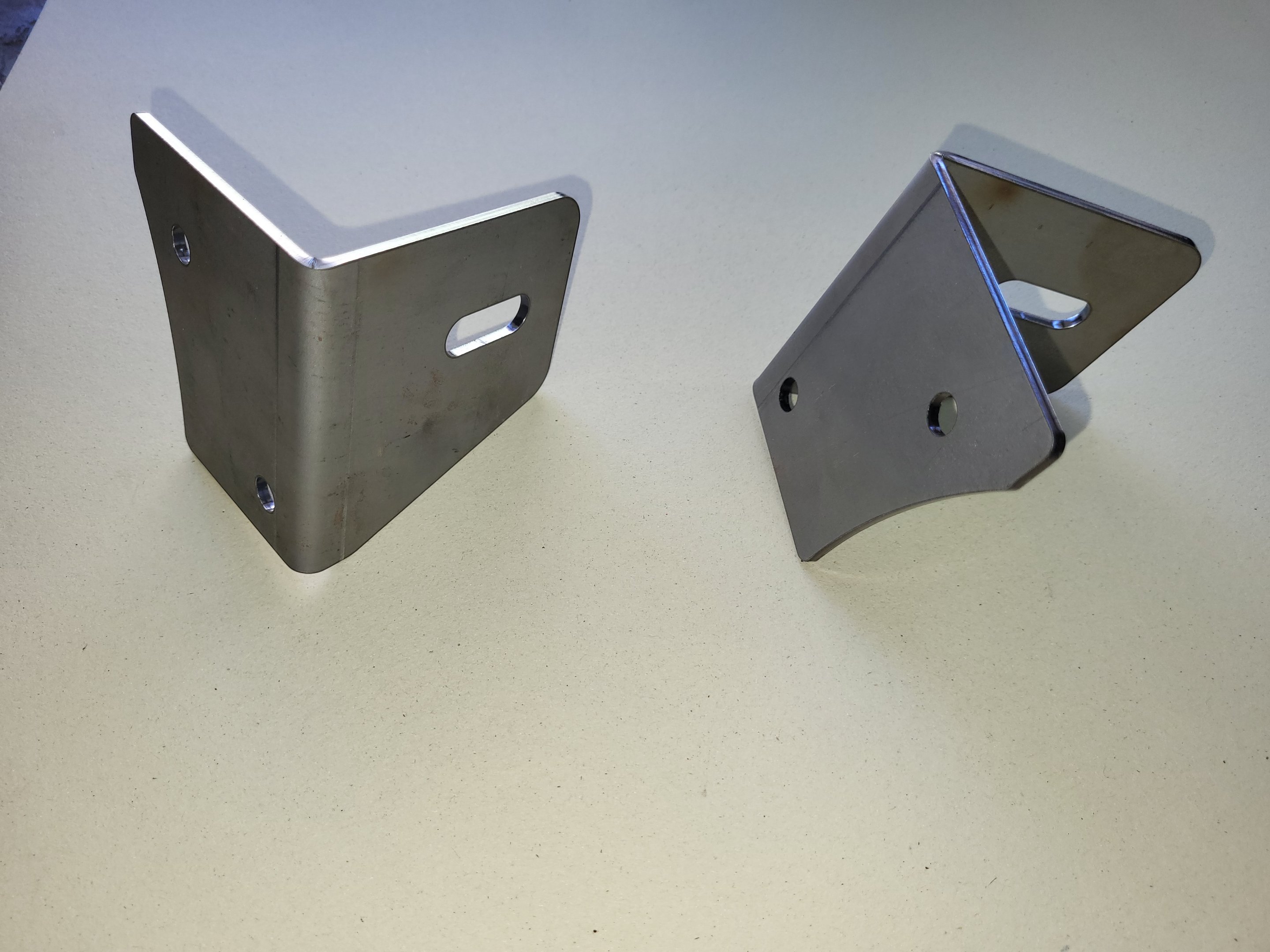

Modification TJ 4.0L
Fabrication et pose de supports de feux sur pied de pare-brise, acier 3 mm

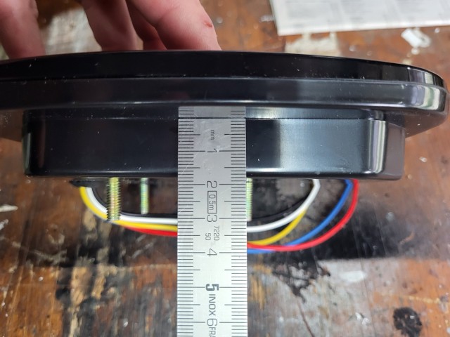

STP Lionel.Cobra4 a écrit : ↑03 mai 2023 14:33je les ai commandés c'est les seules que j'ai trouvées avec les cligno orange, par contre, il faut le connecteur Jeep, j'ai commandé ça,https://fr.aliexpress.com/item/10050027 ... pt=glo2fra en espèrent que ce soit les bonsréception début de semaine prochaine.......à suivre
A réception des feux arrière pourrais tu me préciser l'épaisseur de la partie arrière car ayant le support de plaque en dessous j'ai peu que ça gène...merci d'avance

Bonjour Bernard,jeeper85 a écrit : ↑06 mai 2023 14:29STP Lionel.Cobra4 a écrit : ↑03 mai 2023 14:33
La cote d'épaisseur du feu est de 18 mm, le support de plaque fait 21 mm, mais j'ai le support d'antenne qui fait 4 mm, donc ça doit passer, par contre de l'autre côté le support de charnière risque de gêner, à voir,
merci beaucoup Lionel pour toutes tes précisions , je pense que je vais être confronté aux mêmes problèmes :
cote gauche : le support de plaque trop épais pour les 18 mm du feu et coté droit ( merci je n'y avais pas pensée) malgré mon support d'antenne de 4 mm la partie de la charnière a plus épaisse va gêner . Je pense donc que je vais abandonner ...et voir chez eux a commander que les ampoules led , j'ai vu qu'ils avaient les stop et feu de recul , je continu ma recherche pour cligno et veilleuses …ce sera a mon avis plus simple …..sauf si d'ici là je trouve une solution .
