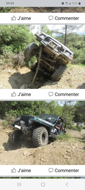

Sortie hard dimanche...il y en a quelques uns qui se sont fait peur :peur: pas mal de protos, je ne me suis pas fait que des copains :mdr: mais sur le parc auto, belles discussions autour du TJ qui a attiré les curiosités :mrgreen: surtout avec les Land...
Un passage chaud que pas mal ont zappé (on voit pas la grimpette sur la photo)...Patrol 0 JEEP 0ne point :mdr:

martini a écrit : 25 juil. 2023 09:45 Patrol 0 JEEP 0ne point
:mdr: :bravo: :bravo:

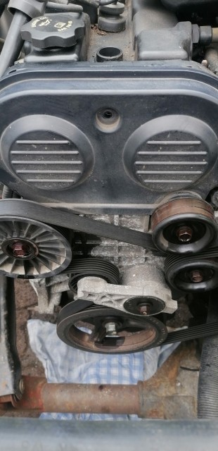

De mon côté,
Vidange des 2 ponts, de la boîte de transfert, de la boîte de vitesse, Changement des bougies et filtre à air... J'en ai quand même un peu ch.... Heureusement que la jeep est haute ce facilite quand même le travail !
Demain changement du liquide de refroidissement et graissage des rotules diverses...
C'est vrai qu'elle avait fait 500km en 6 ans donc c'était plus que nécessaire....
Restera ensuite le changement du filtre à carburant mais visiblement il faut basculer le réservoir... Je vais donc attendre qu'il soit presque vide...

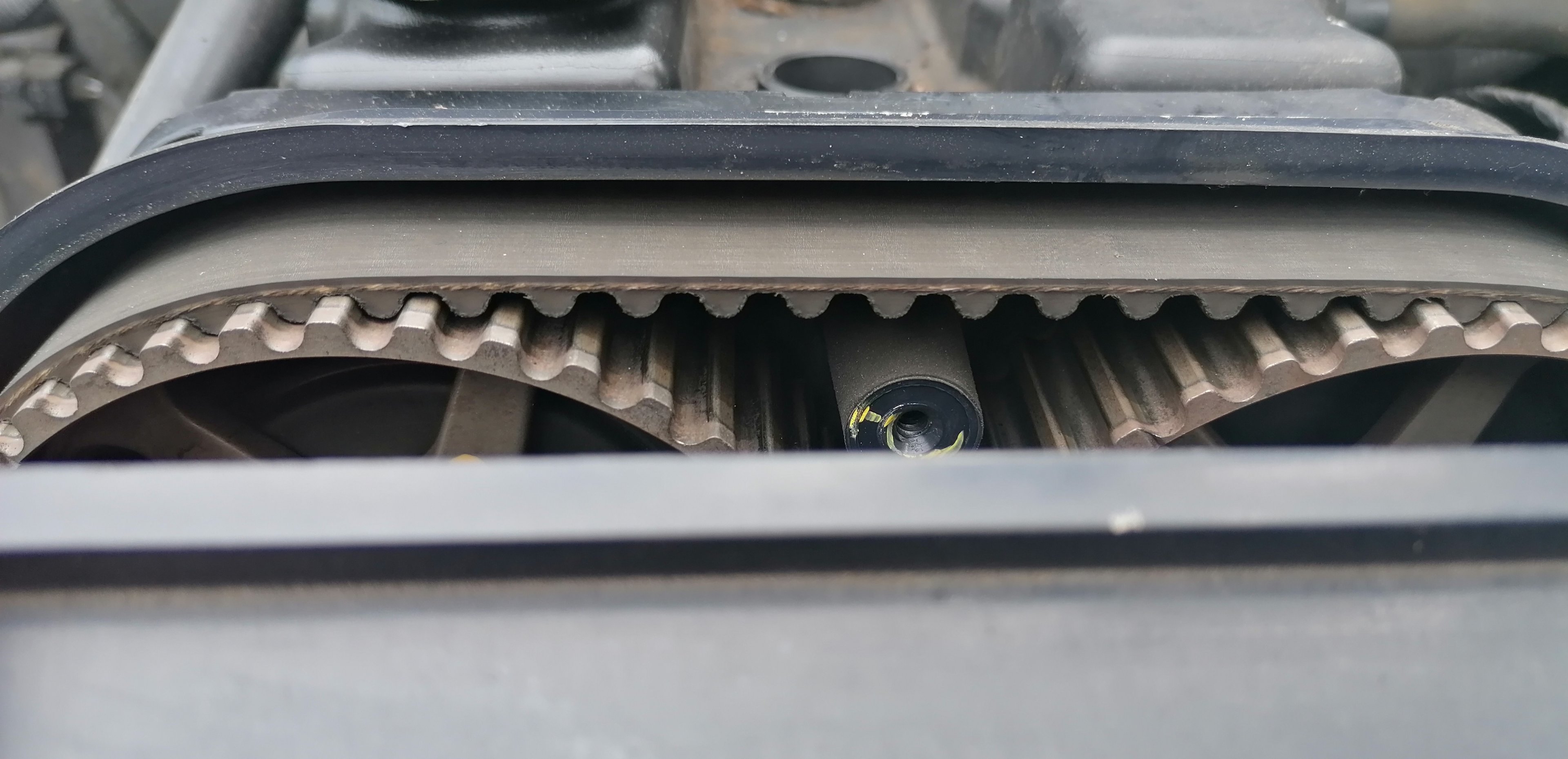

J'ai le moteur 2.4 avec la courroie de distribution... Elle a 50000km mais plus de 5 ans. Elle a l'air quand même propre, qu'en pensez vous !?

Laurent T a écrit : 25 juil. 2023 18:33 J'ai le moteur 2.4 avec la courroie de distribution... Elle a 50000km mais plus de 5 ans. Elle a l'air quand même propre, qu'en pensez vous !?
Une courroie c'est un matériaux synthétique donc ça vieillit même si on ne le voit pas ... vu les conséquences en cas de rupture, perso je respecterais le précos constructeur ...
Perso j'ai eu le cas sur une golf, ... soupapes enfoncées dans la culasse hors garantie .... je m'en souviens bien ...

Merci PHBT.
je vais donc tenter de trouver un tuto pour la changer... Le problème c'est que le haut est très visible mais que le reste est bien caché derrière la courroie des accessoires et toutes ses poulies... Il va y avoir du boulot... ;)

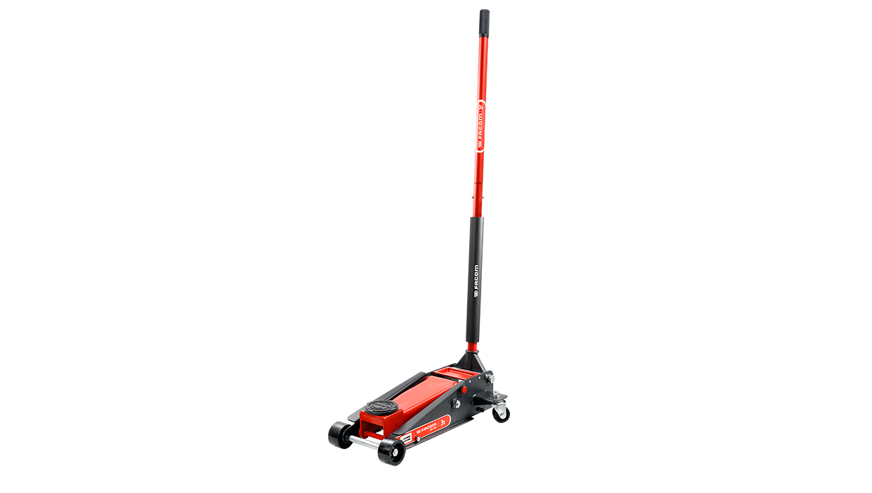

J'ai fait un investissement
Messages : 4851
titouch a écrit : 27 juil. 2023 08:05 J'ai fait un investissement
Indispensable !
Tu peux nous en dire plus ? Hauteur maxi, prix, fournisseur.

Pour le XJ j'ai un High Lift. C'est vraiment de la balle.
après, ça ne se fixe pas partout. On ne peut pas le mettre sous les essieux.
Pour lever les essieux sur un 4X4 perso je prefère les crics en vérins.
