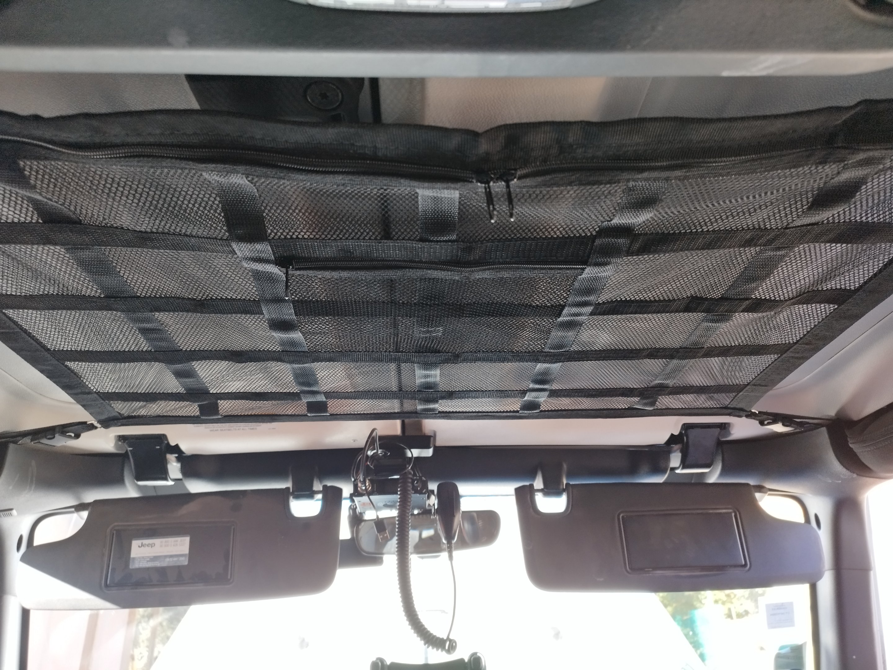

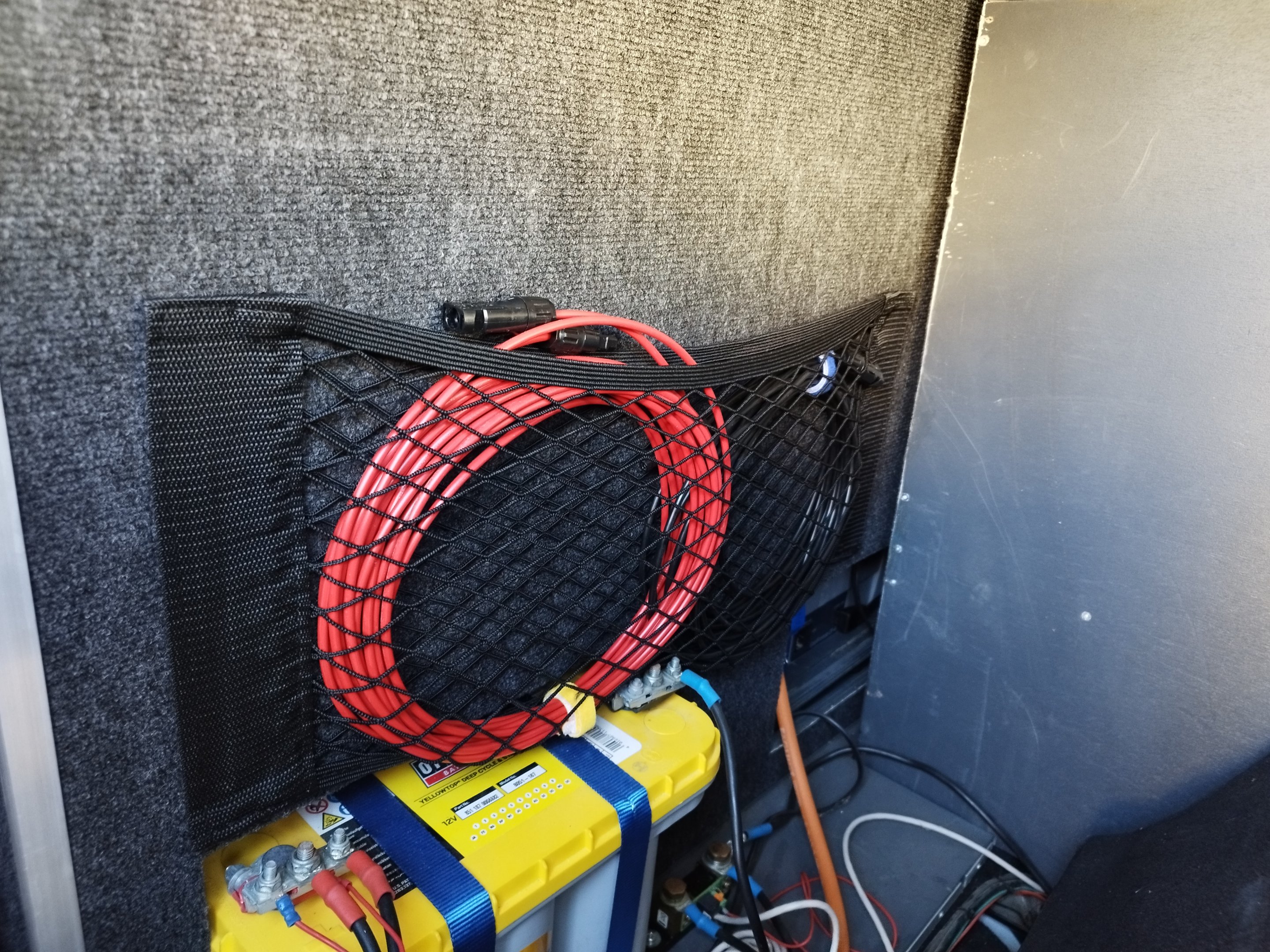

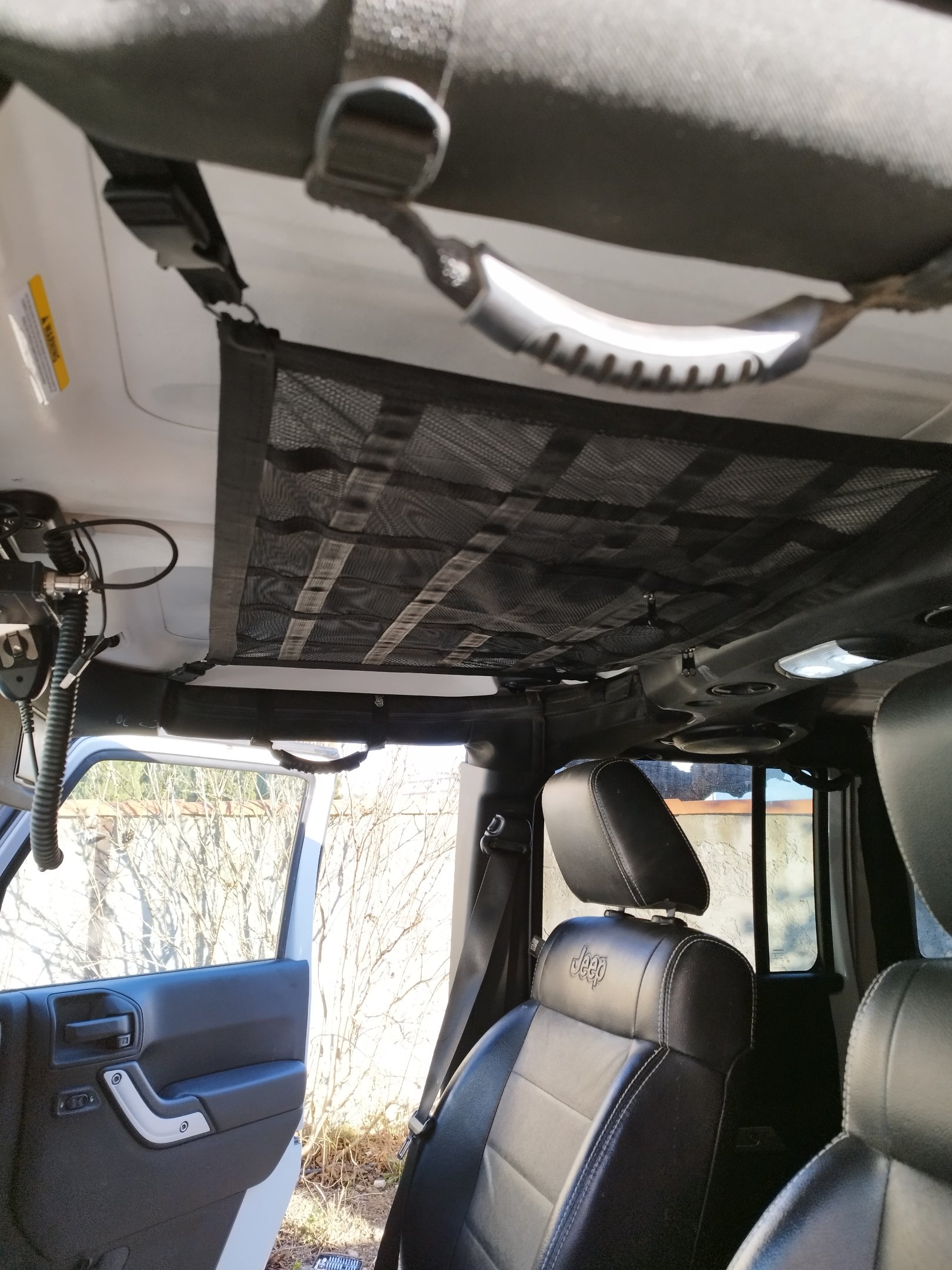

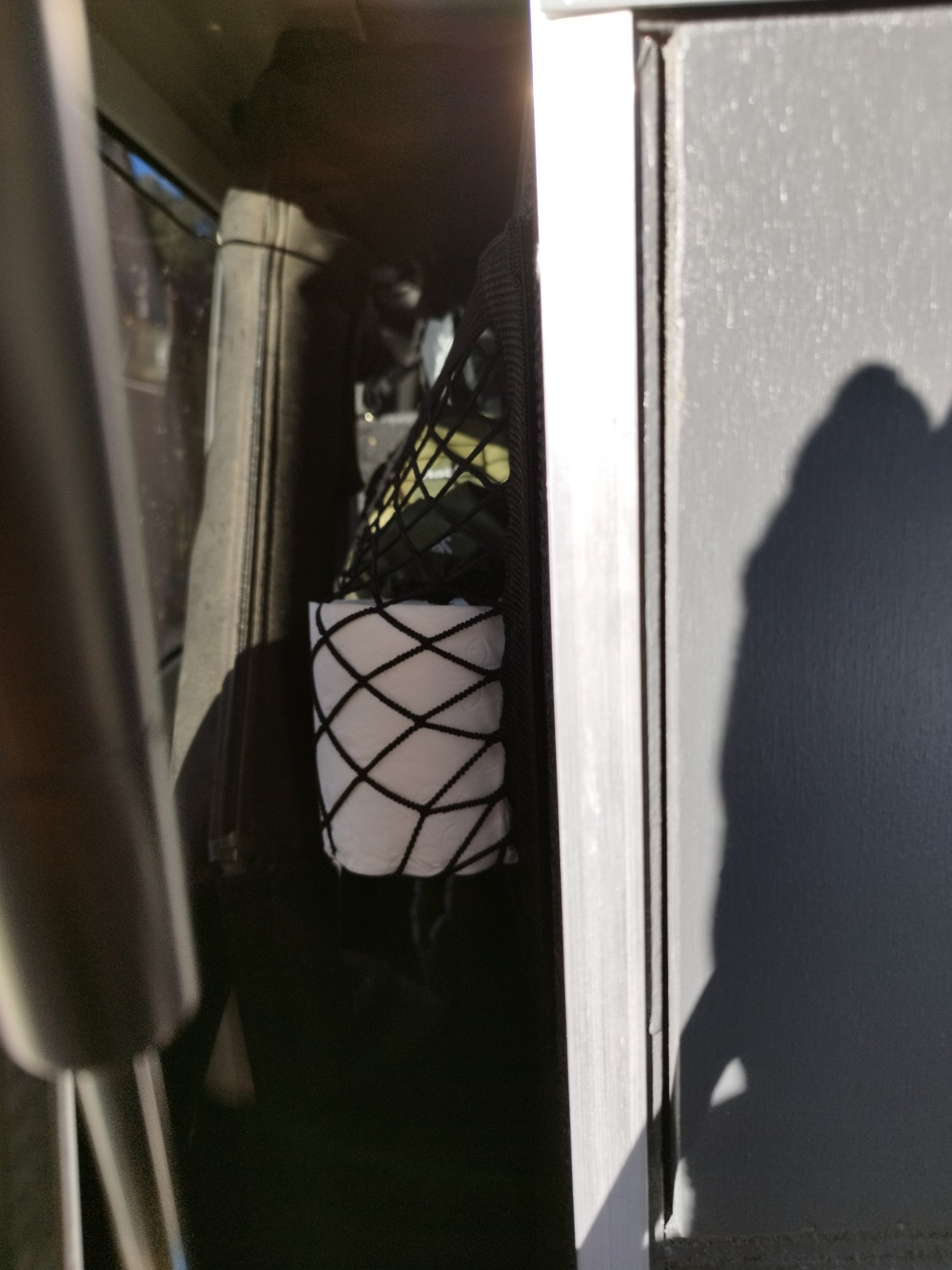

Bon comme je suis dans ma passe filet de rangement j en ai mis de partout :mdr:
De chaque côté de mon emménagement arrière.
Entre l aménagement et le siège arrière
Puis au dessus des places avant pour mettre un sweat ou une casquette ou une echarpe l hiver avec une petit e poche pour lunette et soleil ou les cles
Voilà pour les filets made in Ali :1:

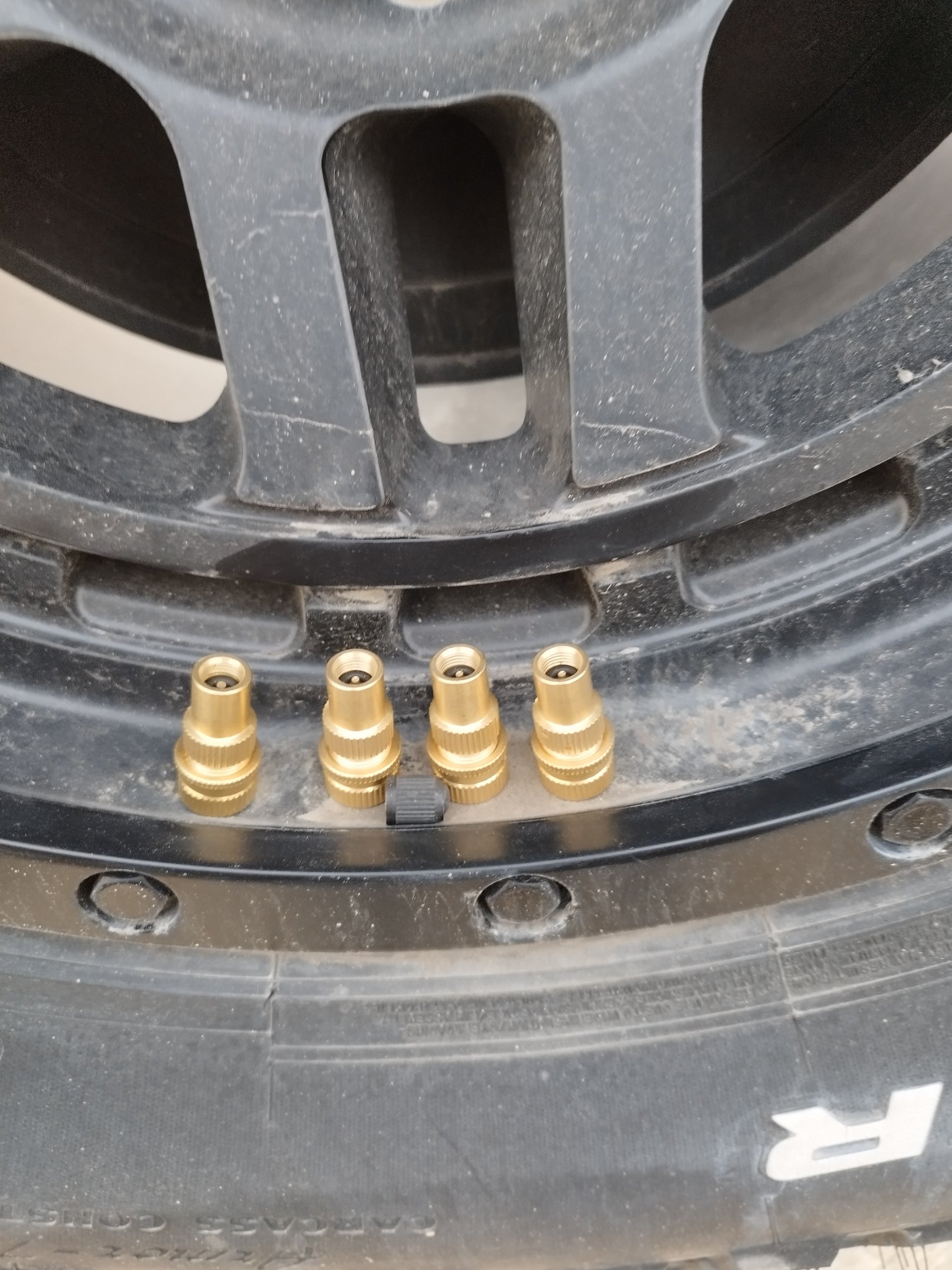

Degonfleur automatique reçu aujourd'hui et réglé a 1,6 Bars.
@ Titouch ça c est de la chinoiserie utile :1:

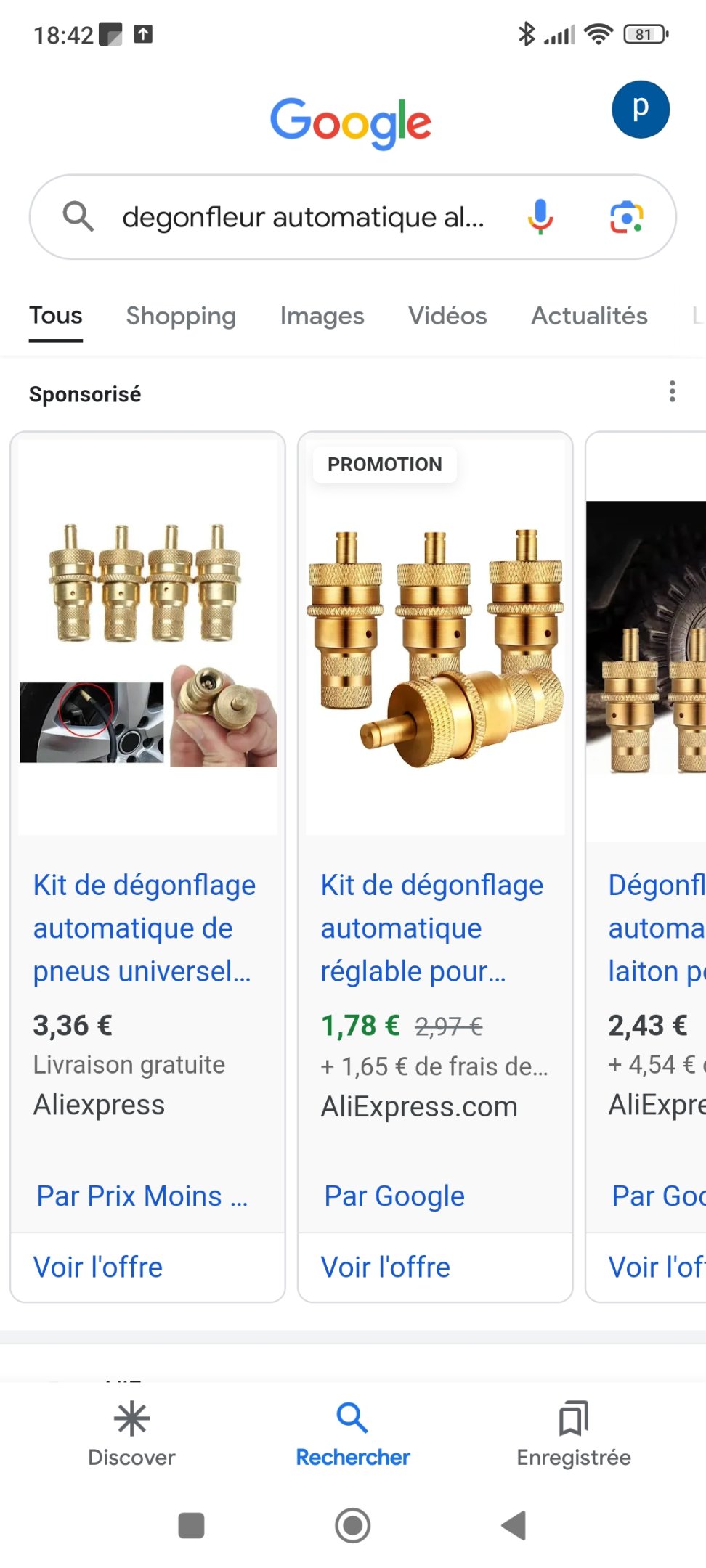

Je peux pas te mettre le lien car je suis sur mon tél et ça m ouvre a chaque fois l application Aliexpress mais tu tapes degonfleur automatique et tu auras le choix :1:

Comment ça fonctionne ce truc
fabiensoulac
Messages : 3498
The white JKU of lolo
Message par fabiensoulac »
35wrangler35 a écrit : 02 févr. 2024 19:42 Comment ça fonctionne ce truc
C est compliqué à expliquer … il doit y avoir des vidéos mais je n ai pas le temps de chercher ..
En gros la première fois on dégonfle le pneu à la valeur souhaitée , 1,5 bars pour exemple ,on met le degonfleur auto . On tourne l anneau jusqu à ce que l on entends l’air s’échapper. On arrêt de tourner l anneau et on fixe avec un deuxième anneau pour verrouiller la position . On enlève le degonfleur . On regonfle et quand on veut dégonfler on le met en place et tire sur le petit téton et ça se dégonfle tout seul jusqu’à la valeur souhaitée
J espère avoir été compris parce que j’ai des doutes 😂

67 € chez jeepstore et il y a encore plus cher ailleurs , 4€ chez ali :shocked!:
