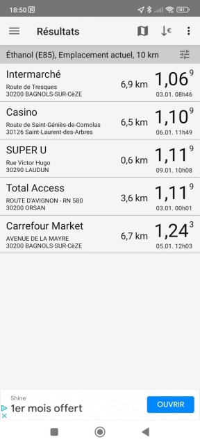

Ça vaudra bientot plus le coup de rouler a l éthanol une photo du prix des stations autour de chez moi :ooo

Et bien ma joie était de courte durée...
0,78 y a 3 jours.... Maintenant 1,06... 30 centimes du jour au lendemain... :colere:
