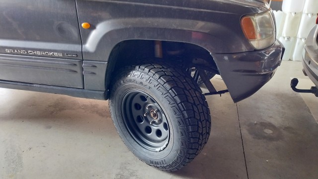

Mud66 a écrit : 19 août 2024 22:21 Je suis enfin à +4", ressorts à l'arrière et ressorts +cales devant, en attendant mieux...
Reste à monter les 33", la Panhard sur mesure, les Bilsteins, et les biellettes deconnectables.
92cm sous l'aile avant, et 89cm derrière avec les 245 75 16
Je trouve la hauteur nickel pour du raid mais punaise ça fait un paquet de changement à faire
Disons que ça fait longtemps que je m'y prépare, et que c'est plus facile sur certains véhicules que sur WJ...
En plus, des fois ça suffit pas, ya toujours un imprévu de "taille" !

Ben, ça passe pas, va falloir sortir la disqueuse, heureusement que j'ai prévu un jeu d'ailes avant d'avance... :roll:
33" wj
33" wj
33" wj, ça frotte
33" wj, ça frotte
Messages : 1434
Si ça frotte tu coupes, mais tu coupes pour la bonne cause, déjà tes pneus vont te dire merci, est ça fait quelques cm ou la rouille ne pourras pas se mettre! Par contre il as de la gueule! J’aime beaucoup celle en 16

Mud66 a écrit : 20 août 2024 15:18 Ben, ça passe pas, va falloir sortir la disqueuse, heureusement que j'ai prévu un jeu d'ailes avant d'avance... :roll:
Perso je suis en 32 pouces mais j’ai légèrement avancé le pont avant grâce aux tirants réglables et commandé un arbre double croisillon sur mesure… pas besoin de couper les ailes …

Jmp34 a écrit : 20 août 2024 18:10
Ceux sont des 285 75 17, je pense que j'ai vu trop grand, enfin, maintenant ils là, je vais faire le nécessaire... :mrgreen:
Je ferai des tirants réglables, mais pour l'instant faut que je puisse rouler
Effectivement le 285-75-17 fait presque 34 pouces :siffleur: :siffleur: :siffleur:
Il te faudrait un lift de 6 pouces en long arms pour être tranquille
Je suis en 255-75-17 soit exactement 32 pouces .. avec des short arms réglables … le 33 pouces passe encore mais tu est bien au-delà :bravo:

Heeu, je me suis trompé, c'est 285 70 17...
Les prochains je prendrais plus petit
Jmp34
Messages : 2945
Message par Jmp34 »
Mud66 a écrit : 21 août 2024 18:40 Heeu, je me suis trompé, c'est 285 70 17...
Ça fait 32,8 pouces … c’est jouable avec des tirants réglables…
Ça ne frotte pas la caisse à l’arrière ?

Jmp34 a écrit : 21 août 2024 20:34
Je l'ai ai enlevé aussi sec, je dois couper les ailes d'abord
