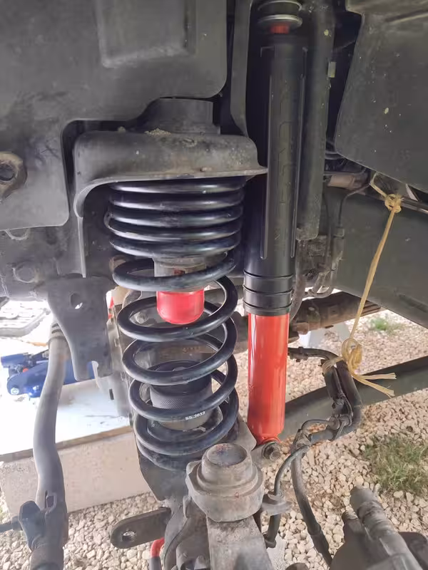

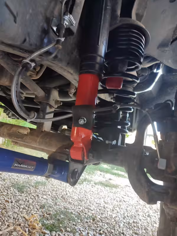

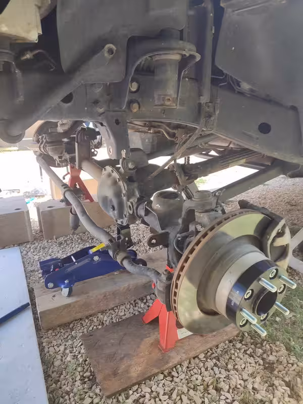

aujourd'hui j'ai attaqué la partie avant de la rehausse. J'ai bien pris mon temps pour ne rien oublier et tout bien faire dans les règles.
En position, surélevé comme pour l'arrière pour descendre au maximum le pont
Et vu que j'ai de la place j'ai tout enlevé pour pouvoir sortir les ressorts d'origine sans les compresser, au top
Changement des butées par des rallongées
Croisement extrème
Tout propre
Barre Panhard rallongée
Fini pour aujourd'hui
Demain je mettrai le biellettes avant rallongées. Et j'attends sous peu les tirants avant réglables, les durites de frein avant rallongées et le tube me permettant de rallonger les biellettes arrière

Sur une des photos on voit bien les ressorts partir en arrière du au tirant inférieur trop court.
A voir si ça suffit pour régler ton angle de chasse sinon il te faudra les supérieurs aussi.
Tu as rouler pour voir si tu avais du DW ??

Les ressorts partent vers l'arrière si je suis "en croisement". Une fois avec les roues et posé au sol (à plat), ça se voit beaucoup moins.paj'heros 30 a écrit : ↑12 sept. 2024 12:49 Good job![]()
Non pas d'essai encore, j'attends les durites avant et le tube pour les biellettes arrière. Après j'irai faire un essai, mais pas avant la semaine prochaine (les durites arrivent le 17 ou 19).

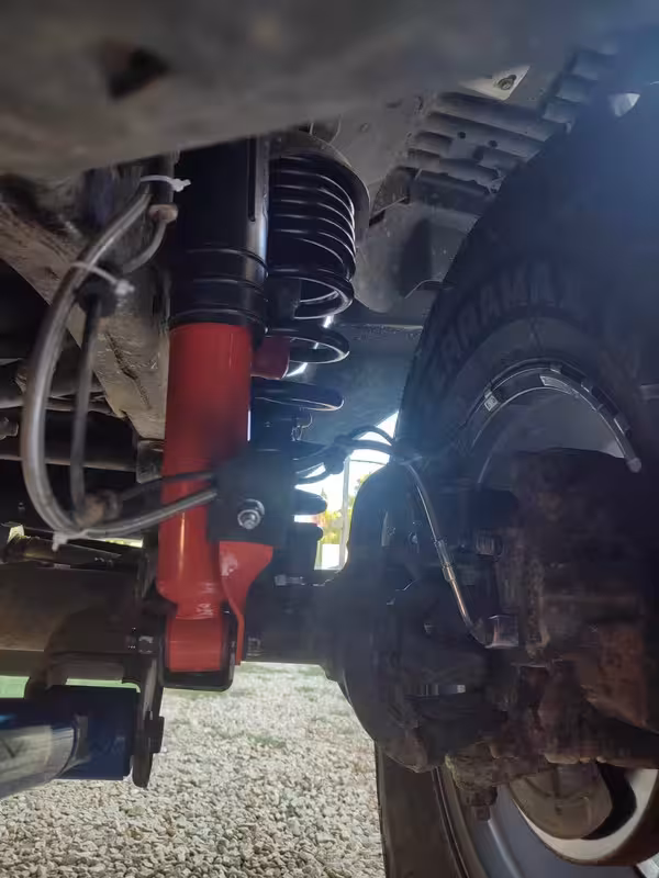

J'avance encore.
Montage des biellettes avant
Et des tirants de pont avant réglables
Et des durites avant rallongées. Plus que les biellettes arrière et j'aurai fini

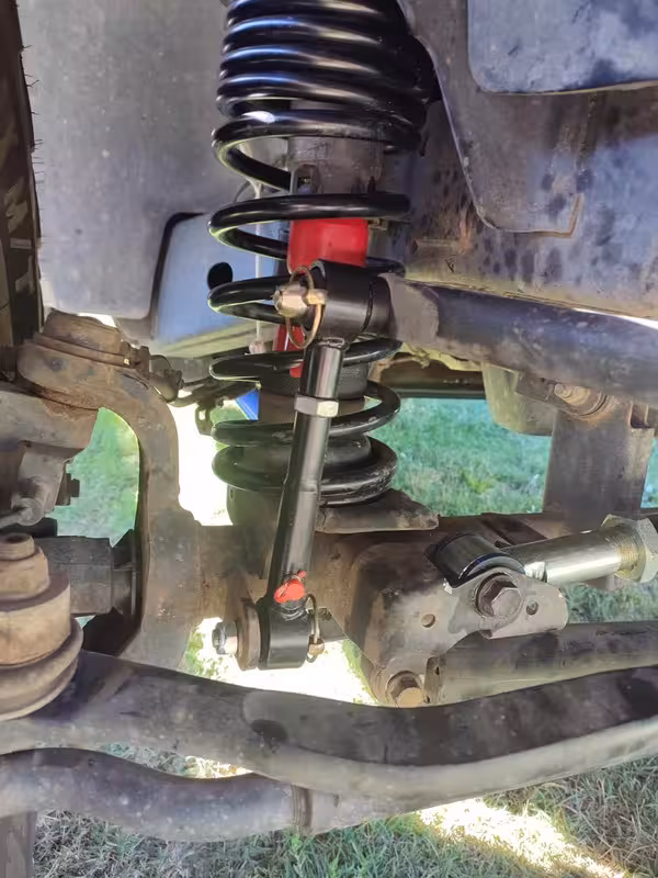

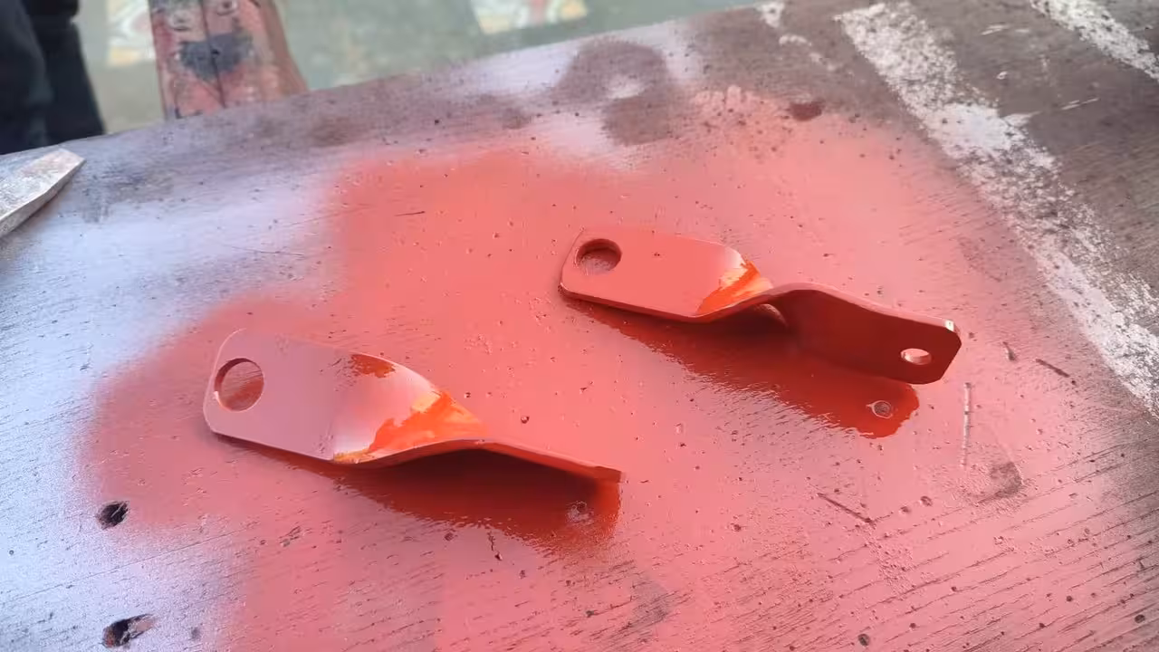

Suite au montage des durites rallongées à l'avant, celles-ci sont un peu longue et j'ai peur qu'elles ne viennent frotter sur les pneus en braquant (j'ai fait le test à l'arrêt).
Et en cherchant sur le net, j'ai trouver sur Youtube que Terraflex faisait une "patte" en caoutchouc spécialement conçues pour ça, et qui vient se fixer sur la vis de l'amortisseur.
Après un peu de réflexion et de bidouille, voici mon concept pas cher et qui fonctionne
Ca fonctionne nickel, et ça m'a couté 0€
