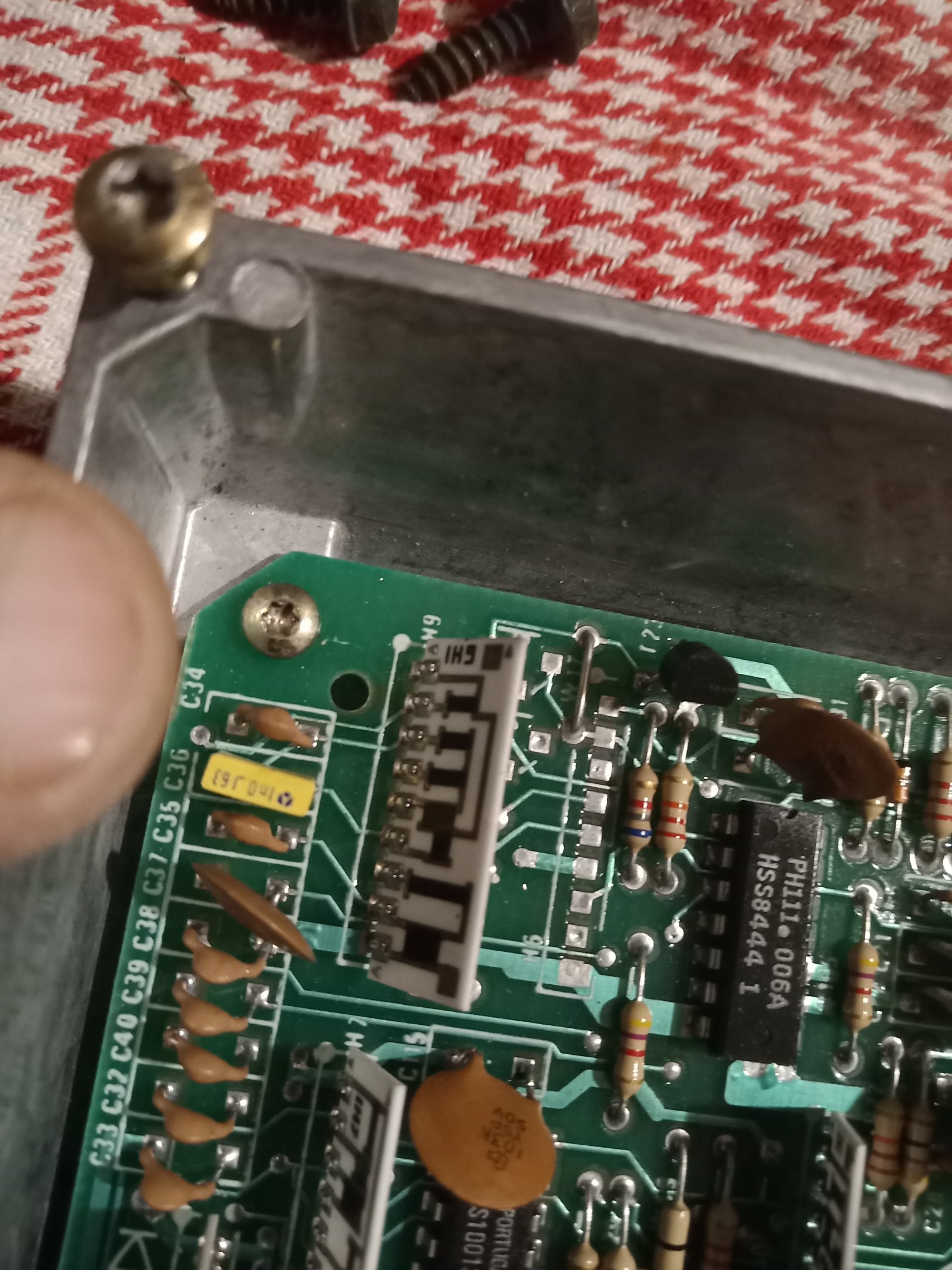

Tiens Loïc pour info, de mon côté c'est ok, pompe essence qui tourne, allumage ok
Regarde la diff entre un pcm bricolé par un pro et un original , toujours sur du 103c renix
Photo 1 , bricolé, photo 2 original
