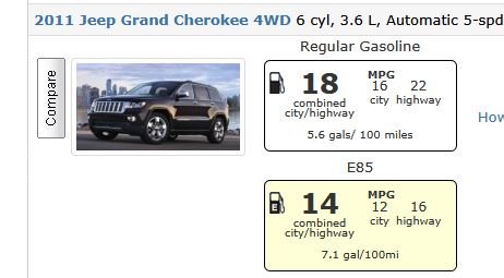

https://www.fueleconomy.gov/feg/bymodel ... okee.shtml
le site de l'agence americaine donne la conso de la version flexfuel E85 (exemple 2011)
