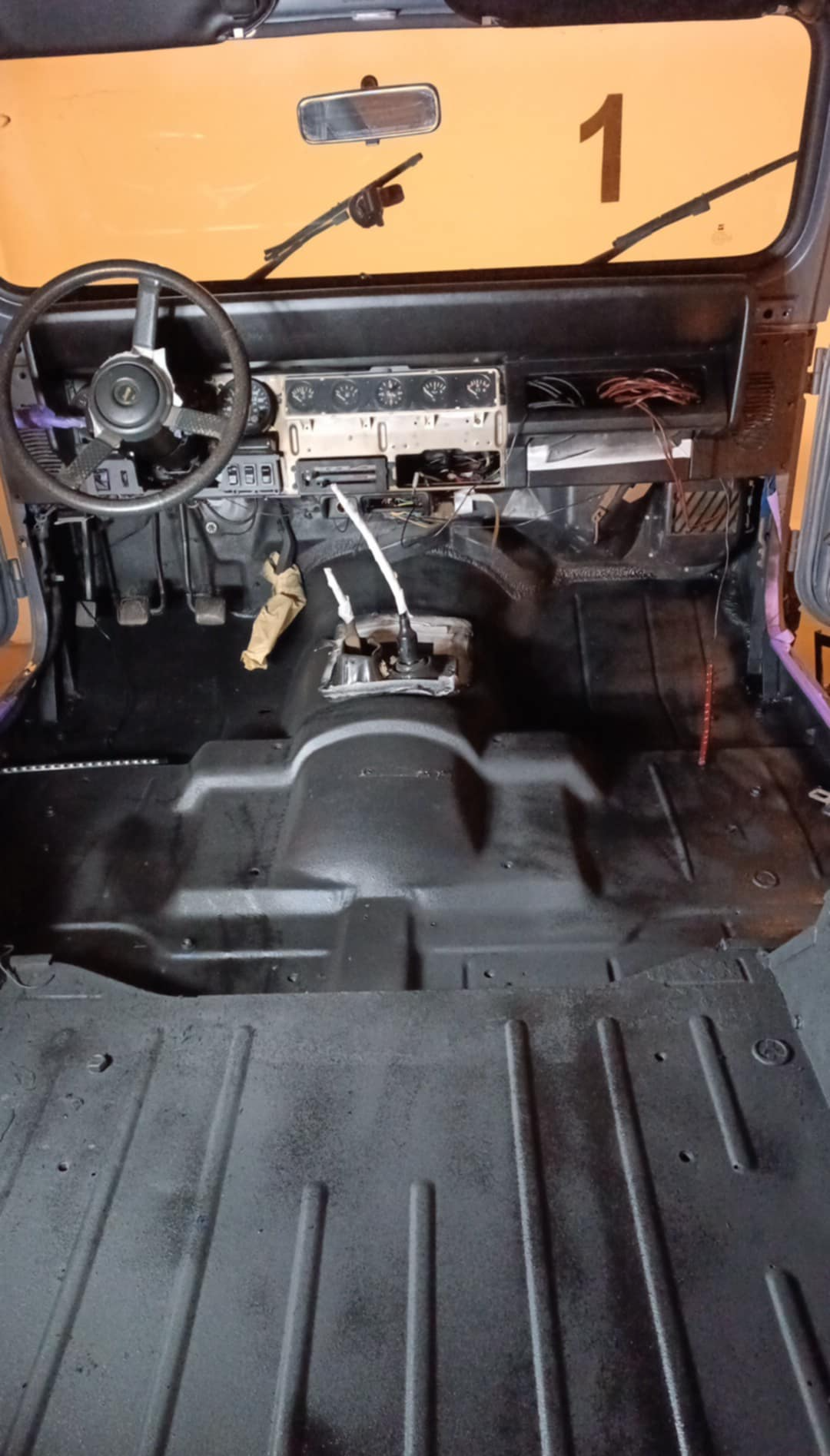

L'intérieur prend forme 😁 .
Pour aller avec les led extérieurs quelqu'un aurait un tuyau pour remplacer les gros blocs clignotants à l avant je ne trouve rien qui me convient
