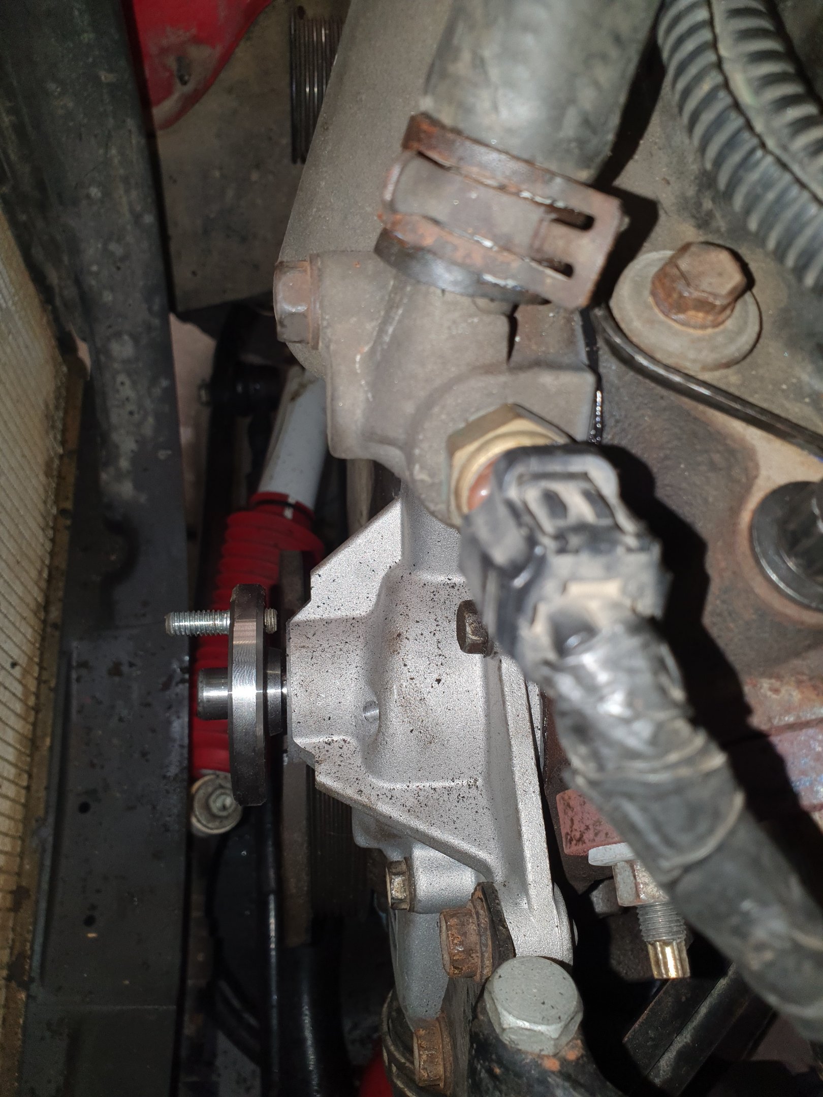

demain , depose pompe a eau et remplacement par une neuve , idem pour le calorstat

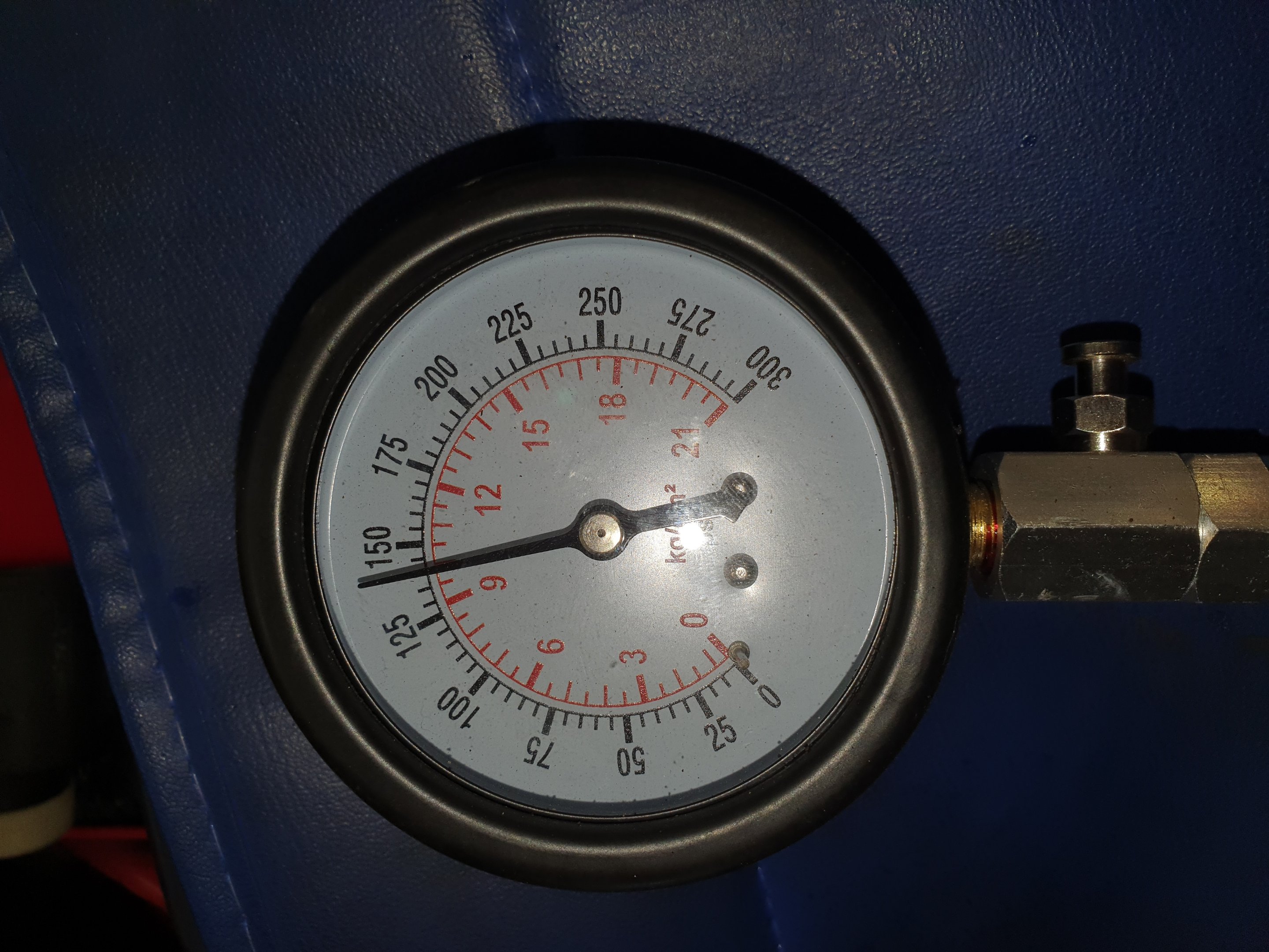

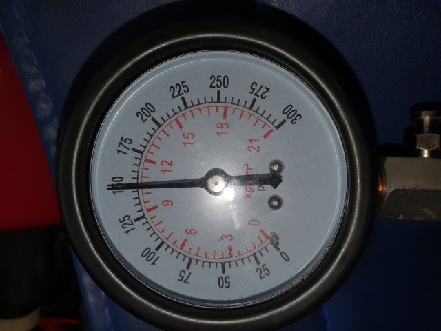

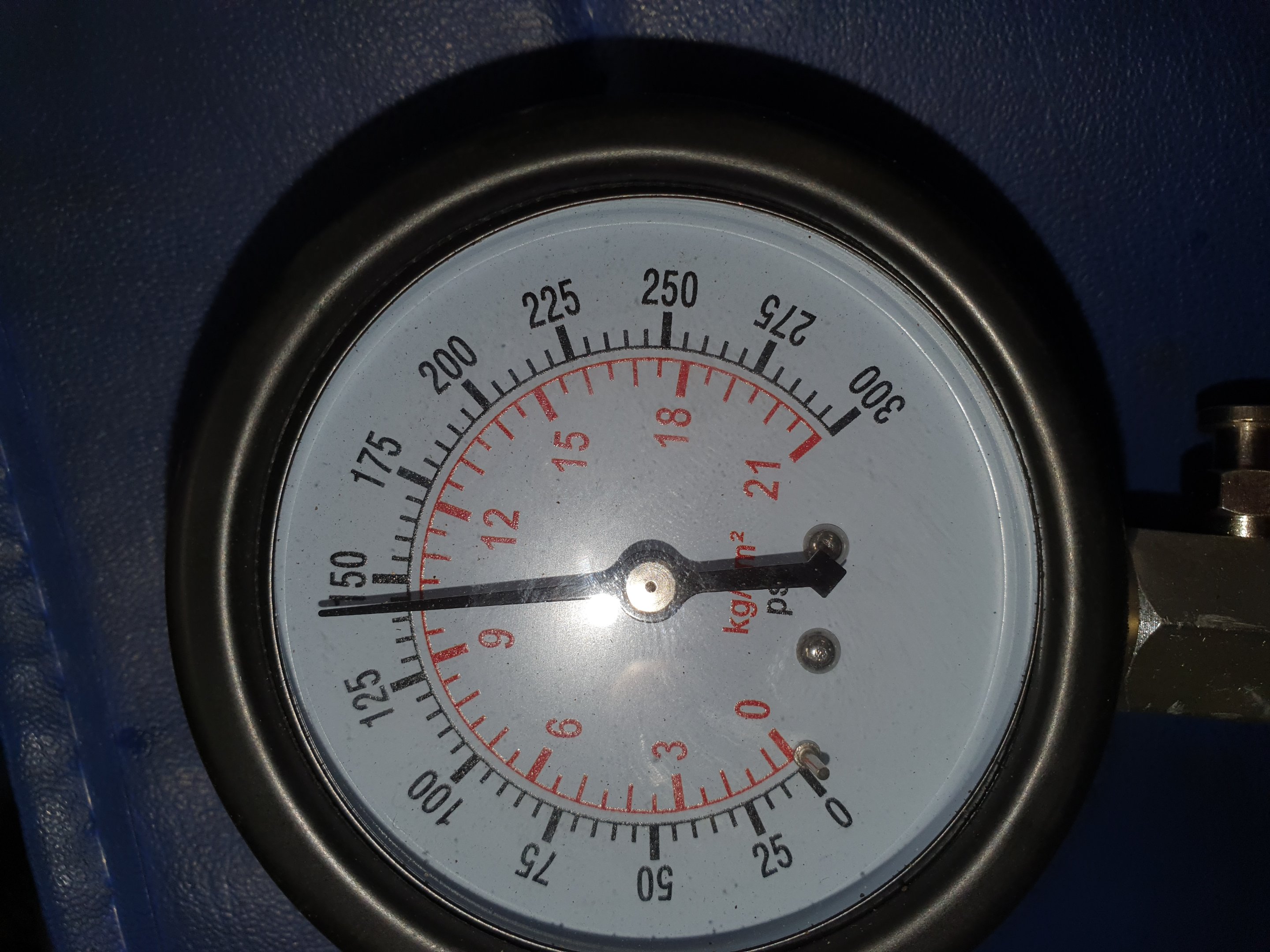

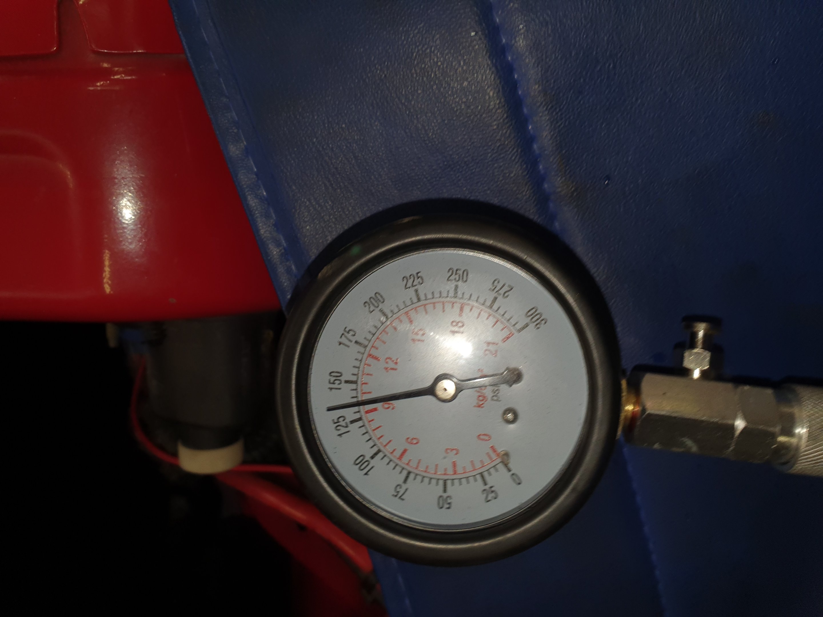

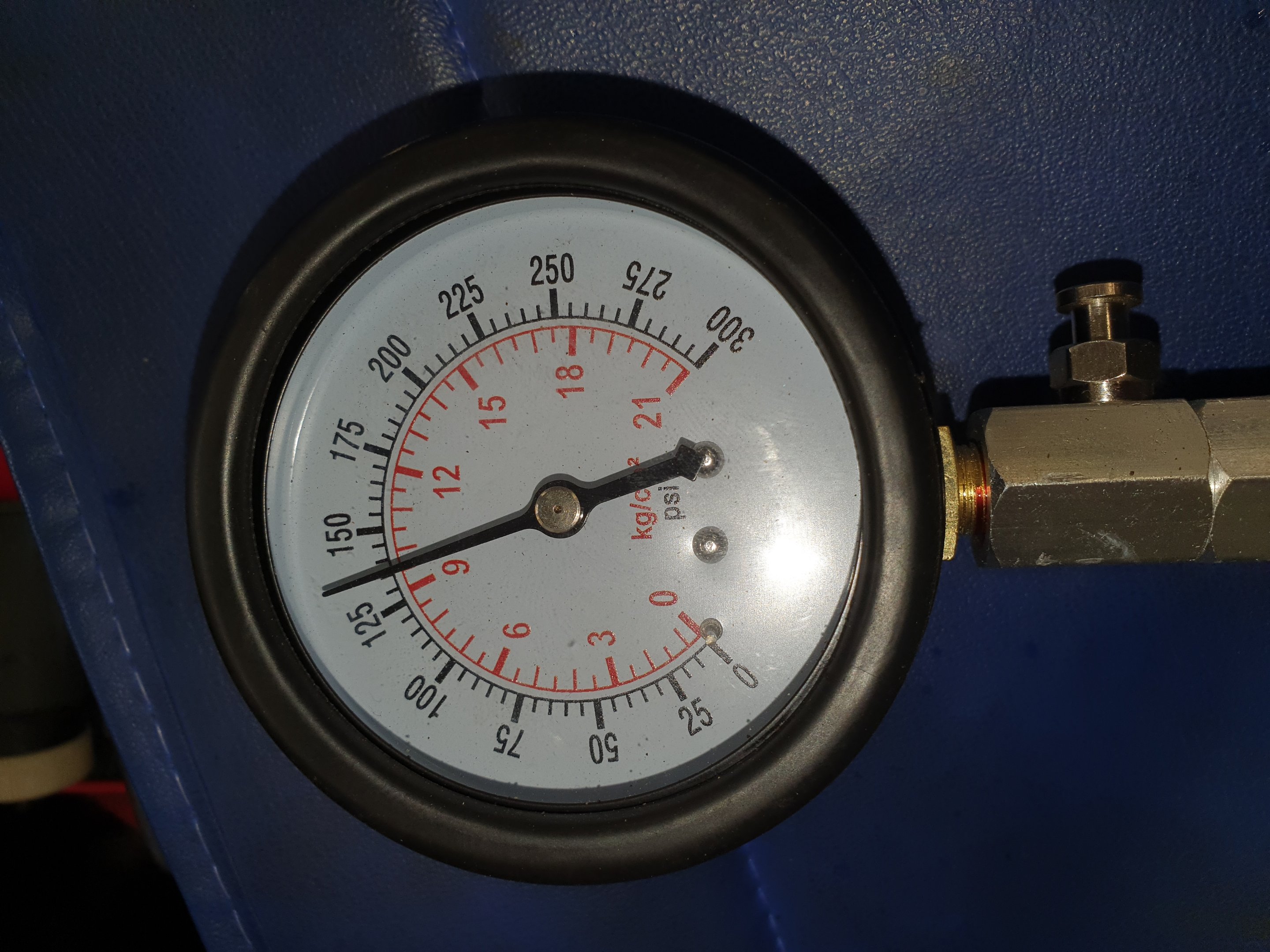

Petit oubli ..prise des compressions
- Bertom
- Messages : 9307
- Localisation : Vendée 85120
Suintement d'huile...changement joint de culasse
Le dernier idem au 5ème mais je n'arrive pas à mettre la photo.
Le moteur me semble en bonne sante

Nouvelle pompe à eau
