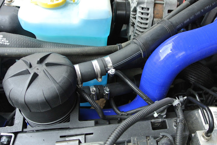

Re: SONDAGE JEEP WRANGLER JK 2.8 CRD (Durite Turbo)
EXACTEMENT celui-ci,
Provent 200, directement chez Mann Hummel, sur les 150€.
Seulement le montage n'est pas si évident que ça, car ce n'est pas petit.
La photo est d'une Right Hand drive... Sur les conduite à gauche, il y a quelques différences, car la batterie occupe pas mal de place.
Je ne lui ai pas encore touvé sa place définitive

Provent Installé...
L'emplacement le plus évident: à côté du réservoir du liquide lave-parebrise. L'option côté "chaud" du moteur posant de sérieux problèmes de sécurité.
J'ai profité aussi pour installer les boulons "anti-ovalisation" - Vivement recommandés -

Belle installation.
juste une question. Pour le tuyau de retour d'huile (sous le provent 200), où l'as-tu connecté ? As-tu connecté un "bocal" pour récupérer l'huile ?
A+

Bonjour, sous le Provent il y a un petit tube où raccorder un tuyau, préférablement transparent. Le mien mesure 1,5m. Il est bouché et descend vers le chassis, jusque sous la portière.
De cette façon le tuyau sert de long réservoir, à vider lors des services...
