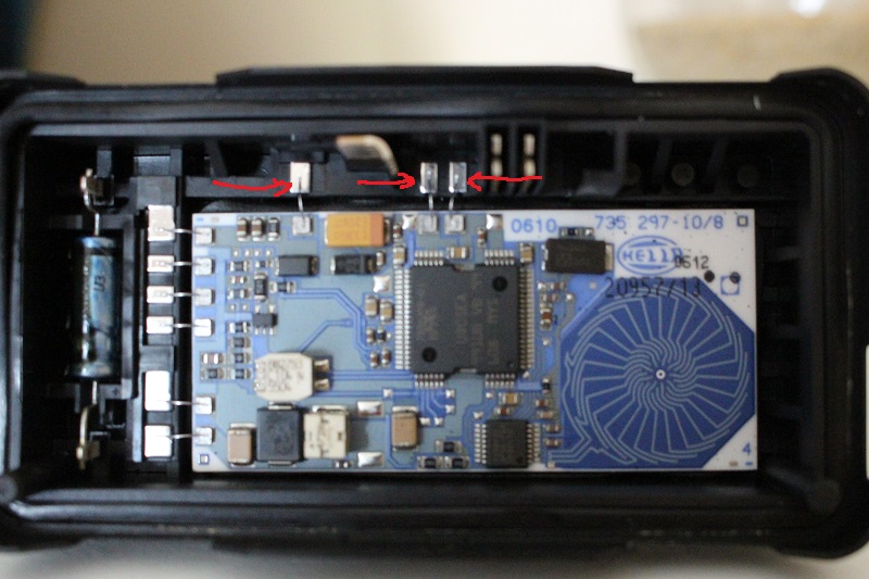

J'ai mis pas mal de temps à identifier la référence exacte et trouver surtout un revendeur. en fouillant il existe une boite en région parisienne qui ne fait que ça et j'ai pu procéder à un échange standard, la pièce revient paramétrée, c'est "PLug and Play".
Très simple à changer je me croyais tiré d'affaire. le défaut revenait de façon aléatoire, avec ou sans mode dégradé mais plus jamais eu le témoin "check engine".
Depuis j'ai également changé le débitmètre d'air et remplacé les durites (j’avais repéré un suintement d'huile sur celle coté turbo) par des SAMCO. Me reste le capteur de pression ou... autre chose.
