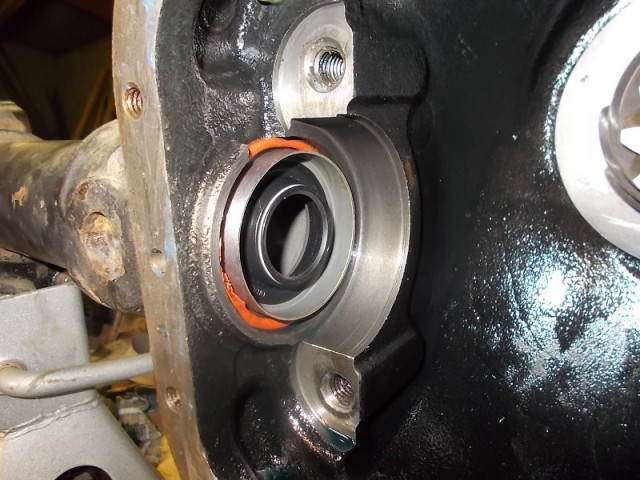

petite journée aujourdh'ui j'avais prevu de demonter le moyeu bloqué pour extraire les roulements et de^preparer un montage pour inserer le joint spi cote droit …. et ben je n'ai preparé que l'outil soit une heure de boulot environ , mais je vais tout detailler ça peut servir a d'autres ,
donc il vous faut du pvc batiment ici diamètre 40
deux rondelles assez larges , une quiva servir d'appui pour le pvc et l'autre que j'ai retaille pour s'emboiter dans le pvc
des écrous de 12 avec de la tige filetée de 12 ,
prix total de l'ensemble environ 15, euros
photos
présentation du nouveau joint
le cote gauche avec son joint d'origine  en place
le joint cote pile
le joint cote pile
cote face
cote face
présentation du morceau de pvc de 40
assemblage des rondelles , avant soudure
après soudure
après soudure
voila le systéme prêt a fonctionner  , je vais rajouter de la pate à joint sur le pourtour pour l'étanchéité périphérique

super ! j'ai le même à la maison mais le tube de 40 est en métal !

teknis a écrit : 05 févr. 2020 20:17 Système D, c'est le meilleur car le plus gratifiant !
et le plus économique l'outil pour mettre les joints coute dans les 100 dollars …

C'est quoi la pâte orange derrière le joint?
C'est le joint qui est orange

bon les potes j'ai fait la connerie de 17 heures ….. :paspossible: :paspossible: :paspossible: :paspossible:
le joint que j'ai voulu installer du cote droit du boitier du diffrentiel , ben ….. c'est pas le bon ….. j'ai honte , mais honte ….. je crois que je vais aller me coucher sans souper …..
voila l'etat du joint en mode bourrin des bois …..
