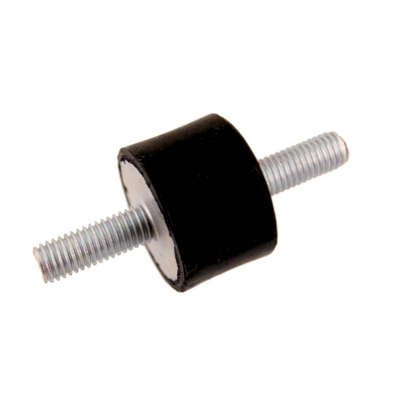

En fait j'en ai deja mis mais ce type de silent blocs et c'est super rigide
resto cj5 amc 304

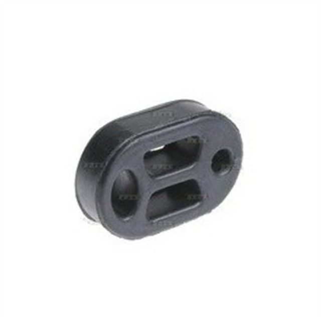

C'est pas les bons car ceux là sont fait pour supporter une charge.
C'est dans ce style là qu'il te faut (2/3€ chez Nortoto)
