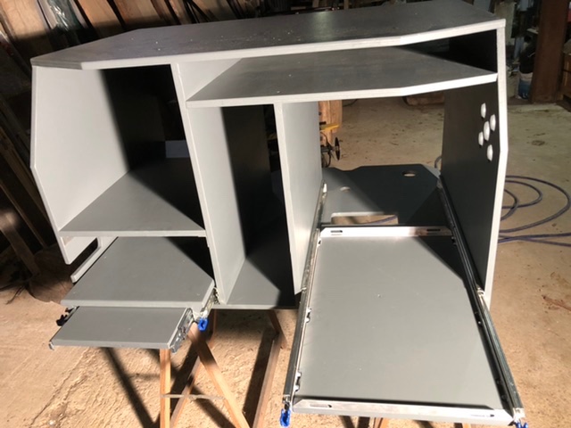

A ce propos je viens de finir de le peindre. Bon c’est pas uniquement pour faire plaisir à paj'heros 30, c’est quand même plus joli et moins salissant :mdr2:

Sympas ton caisson :1:
J'ai hâte de la voir monté dans le coffre !!

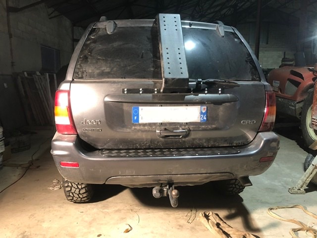

Le support est prêt, plus qu’à assembler.
Par contre j’ai pas encore les vérins… Ça sent le manche à balais pour faire tenir le coffre en attendant ça :paspossible:

Ça y est le coffre est remonté. Bon les photos sont faites de nuit et la jeep est très poussiéreuse…
J’ai profité de faire du Raptor pour peindre une tôle alu striée en remplacement de la lame plastoc gondolée et blanchie sur le pare choc arrière, on verra si ça tient…
Les vérins qui devaient arriver cette semaine n’arriveront que la semaine prochaine, merci gls pour leur lenteur légendaire…
