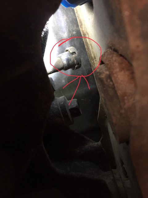

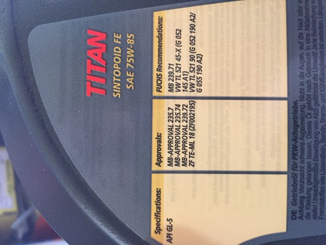

J’ai toujours pas fait ma vidange de pont arrière j’ai un doute déjà sur l’huile. On me dit d’un côté de la 75W90, de l’autre de la 75W85 dans celle ci il y a de l’aditif.
Je ne sais pas ci c’est un pont à GLISSEMENT limité ou pas :reflexion:

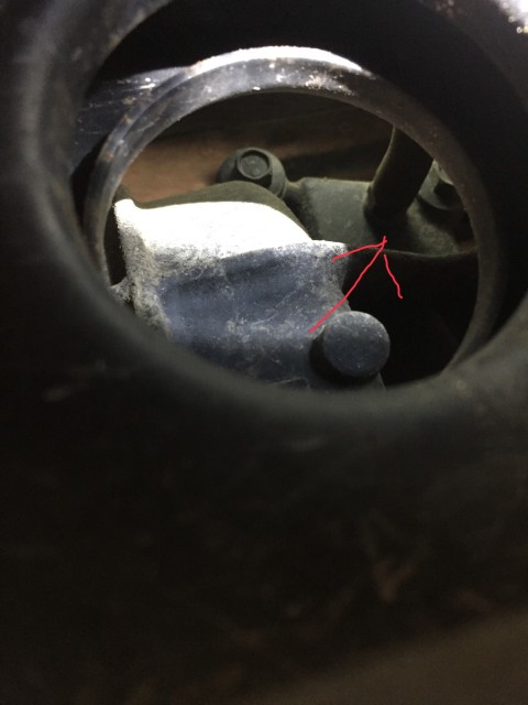

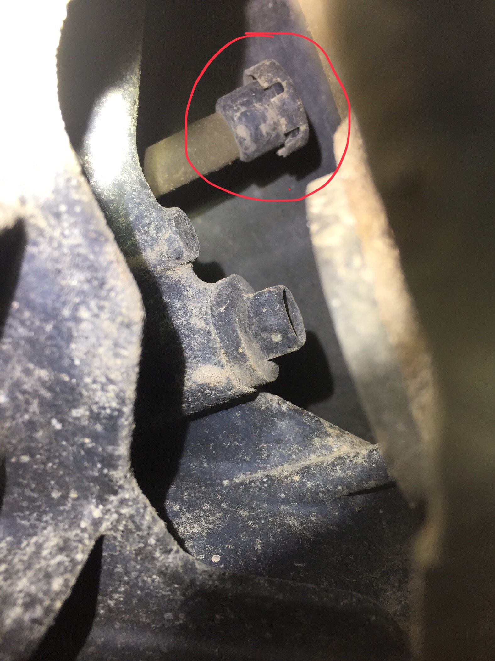

Je viens de me rendre compte qu’il y a un tuyau qui sort au dessus du pont à quoi il sert ?
Je vous met les photos.
Je ne voudrait pas faire de connerie.

C'est pas une mise à l'air?
Dans le mien, j'ai mis de la Fuchs 75w85...
GC S.Limited 2012 :multi:

le bouchon, c'est une mise à l'air libre, tout va bien, au mieux vérifie si tu le peux que ce n'est pas bouché par de la boue ou autre

skyfish a écrit : 11 janv. 2024 22:12 le bouchon, c'est une mise à l'air libre, tout va bien, au mieux vérifie si tu le peux que ce n'est pas bouché par de la boue ou autre
:1: Ok merci, non je ne pense pas qu'il soit bouché il est propre.
Par contre je ne sais pas si c'est un pont a glissement limité. il faut le savoir pour mettre la bonne huile.

je t'avais décodé le VIN en MP , tu as le 230 RIA sans glissement limité électronique , met la 75X90 avec additif ( passe partout ) , pas celle de grande surface , tu la trouves sur les sites spécialisés .

Je ne peut pas mettre la 75W85 elle a l’additif incorporé ? regarde plus haut j'ai mis les photos.
oui c'est pareil mais la 90 est polyvalente surtout si tu tractes lourd etc..

Pat20 a écrit : 13 janv. 2024 09:48 oui c'est pareil mais la 90 est polyvalente surtout si tu tractes lourd etc..
Merci beaucoup, donc je met celle la je l'ai acheté, je ne tractes pas :1: :salut:
