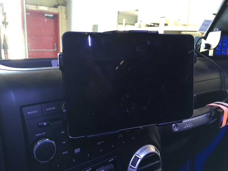

Salut
Support brodit proclip , support génial et aucune vibration, j'utilise un Ipad mini air 2.
Conçu pour chaque véhicule et se pose en 10 secondes.

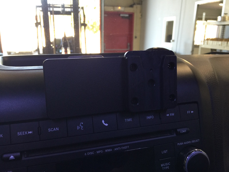

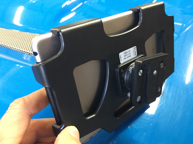

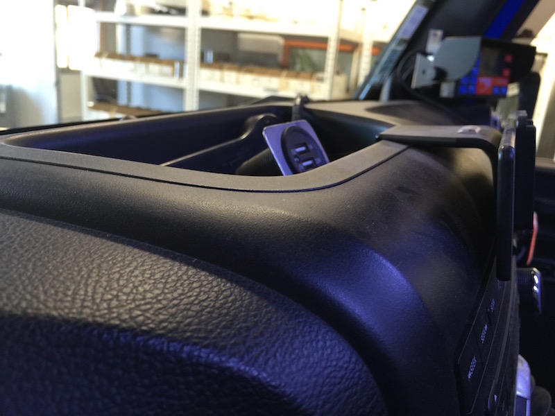

Je te poste des photos ce soir et tu verras c'est génial et super efficace.
JLUR rouge
bill
Messages : 4598
Re: [journal] évolution et préparation JKU Raid
Message par bill »
@Rodeurs
Ci joint les photos :salut:
JLUR rouge
