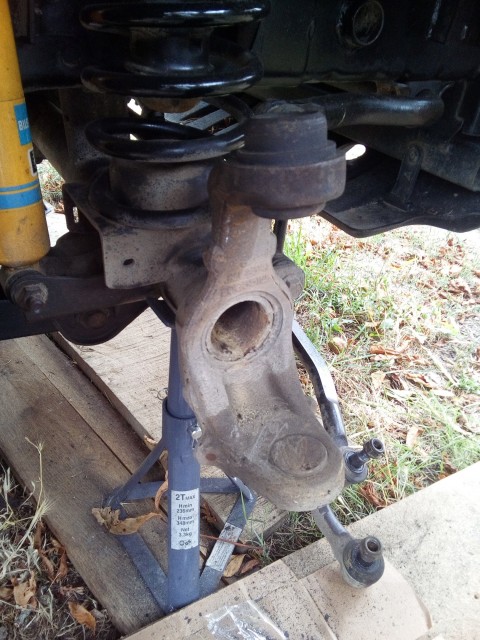

Donc à la suite, j'ai enlevé ce qui restait des rotules à la presse, et un coup d'antirouille et peinture pour faire propre.

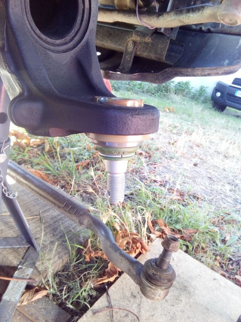

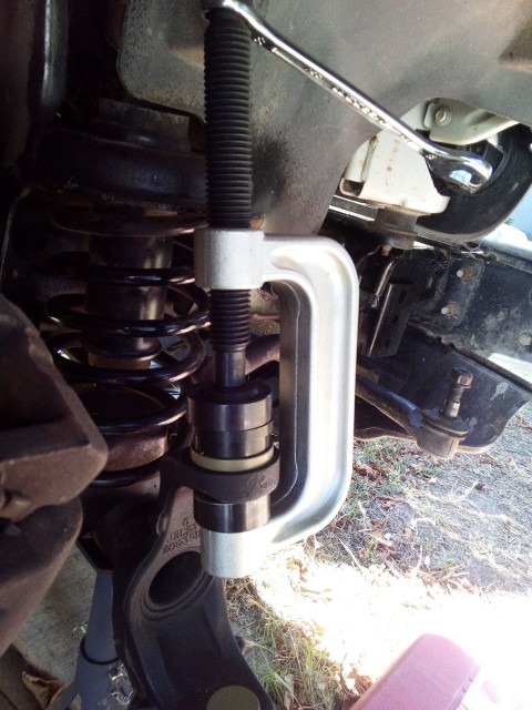

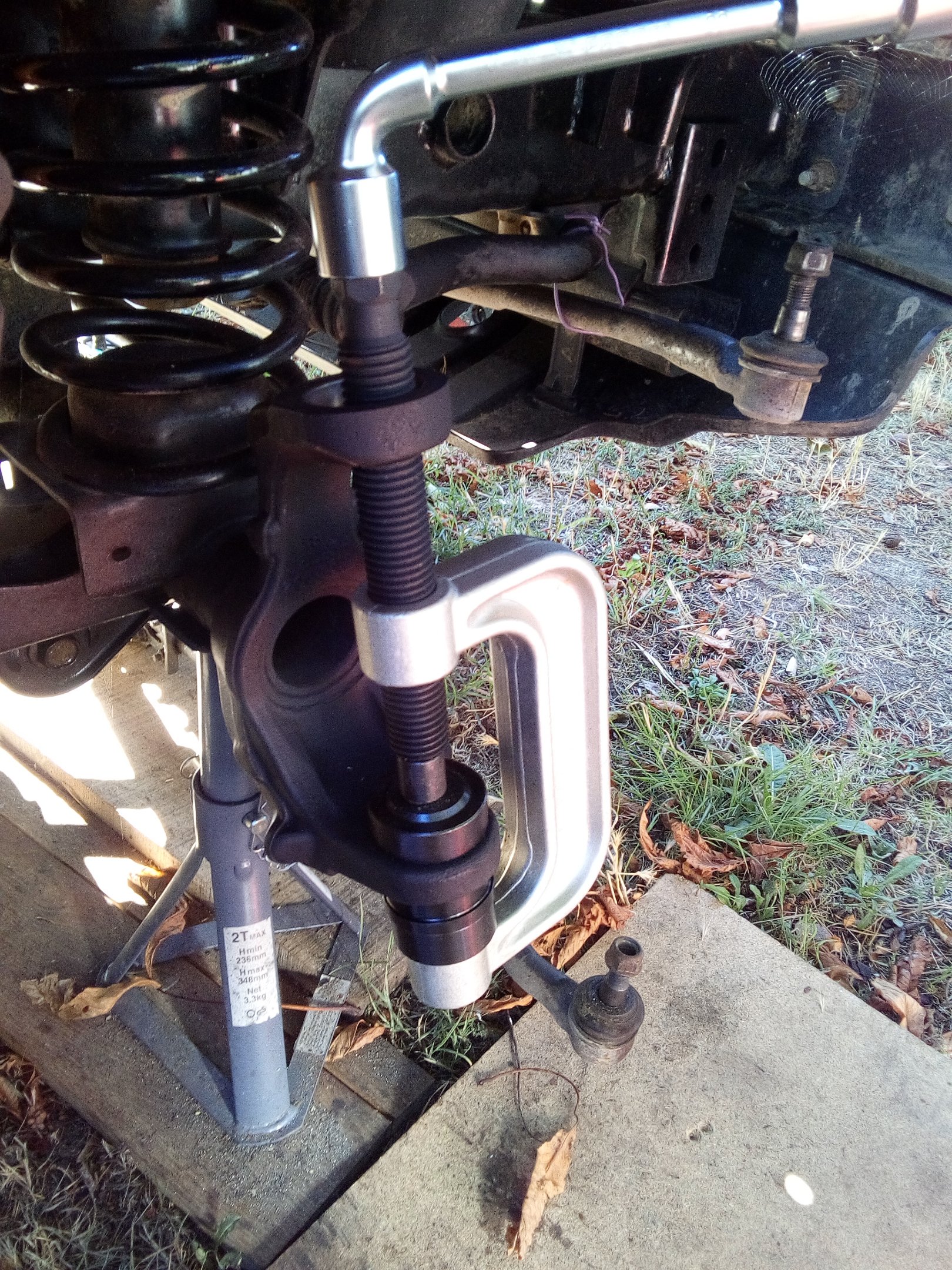

Donc commande des joints spy Mopar chez Rockauto, le temps que ça arrive j'ai continué le dérouillage et remontage, avec les nouvelles rotules.

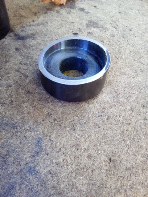

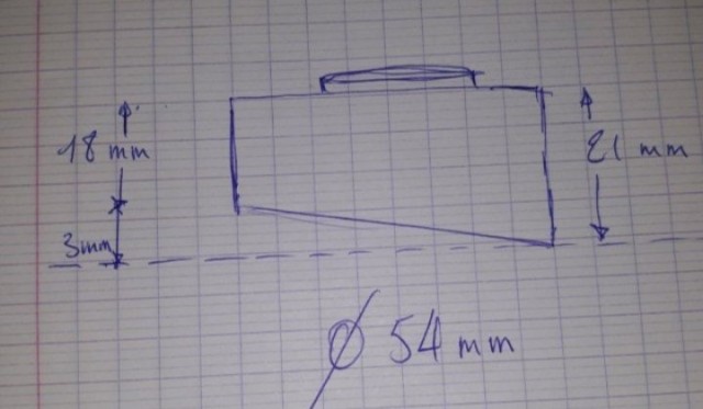

J'ai pour cela modifié une des cales du kit, pour obtenir les cotes du schéma retrouvé sur le fofo, je crois que c'est Martini qui l'avait posté, mais je peux me tromper.

Super ça va bien m aider :1:
Pourquoi bisauter la cale j ai vu plein de vidéo US sur youtube et il ne le font pas :dol:

Attention, sur la notice des rotules inferieures, il est noté qu'elle sont pré-graissées, erreur !! il faut ajouter de la graisse à la pompe, car il y en a très peu à l'intérieur (ce que je n'ai pas fait tout de suite :paspossible: ) et il faut savoir que la totalité du poids de l'avant du véhicule va reposer sur ces deux seules rotules, celles du haut ne servant qu'a maintenir la verticale. Pour celles du haut, elles sont vides, donc à remplir au montage également jusqu'à ce que la graisse ressorte par le soufflet.

paj'heros 30 a écrit : 26 oct. 2023 07:51 Pourquoi bisauter la cale j ai vu plein de vidéo US sur youtube et il ne le font pas
Parce que la portée de la rotule du haut est en biais au dessous, donc il y a un risque de voir partir la rotule de travers. Si les gars ont assez de force pour maintenir leur presse droite, tant mieux pour eux, mais c'est pas mon cas :mdr2:

Merci de ton Rex :1:
Messages : 19582
La p'tite wrangler de Domiwan
Oui c'est bien mon écriture :mdr:

martini a écrit : 26 oct. 2023 08:49 Oui c'est bien mon écriture
Merci pour ta confirmation, et très bon dessin sachant que j'ai fait la modif avec une ponçeuse à bande en un rien de temps, Merci l'ami :1:
