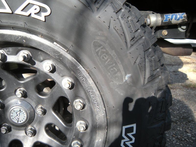

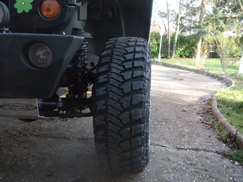

voila la jeepie a recu ses nouvelles chaussettes les nouveau gooyear MTR kevlar en 285/70/17 juste a temps pour le rallye
jespere que cette année les filles n'auront pas de probleme avec ca monté sur jante hutchinson
pis d 'autres bricoles ... le detail sur le site de la gazelle
voila quelques photos

Classe et efficacité :1: , jolies :idea:

Equipées comme ça :1: elles vont plus vouloir rentrer :mrgreen:
Le profil assymétrique est spécial "kevlar" ??????
