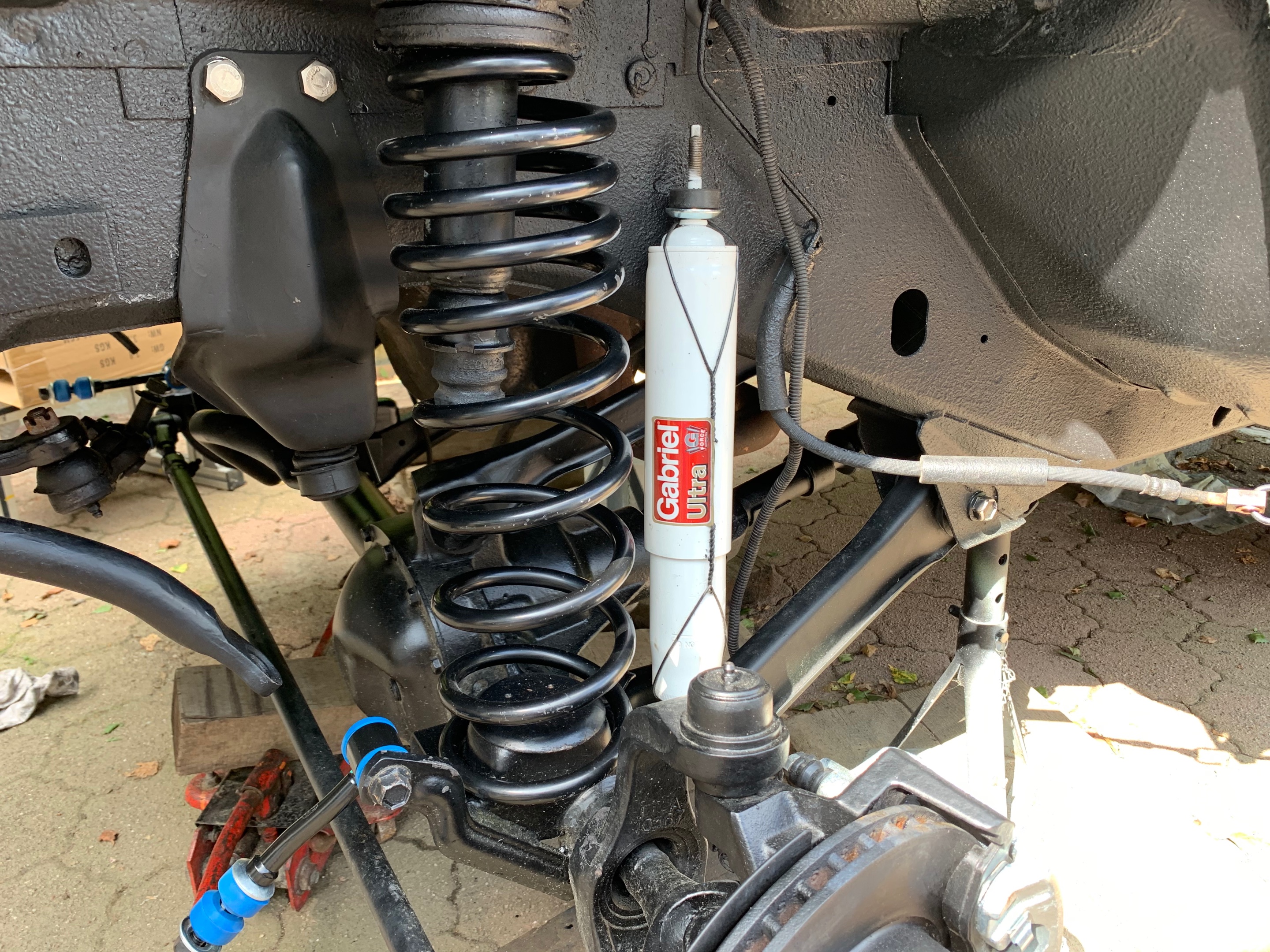

Remontage des ressorts et amortos avant ce matin.

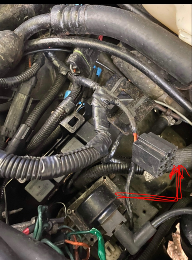

J’ai toujours cette fiche qui pend sans que je sache où elle va (photo précédente), et qui me donne une tension de 5 V. La jeep ne démarre toujours pas mais la tension de 6,55 V sur là pompe à essence évoque un problème de masse (?)
Si je récapitule :
- pas de problème de relai, de fusible ou de neiman
- le +12 arrive bien à l’ECU sur Ignition et Fuel Pump lorsqu’on tourne le contact
- il y a une tension de 6,55 à la pompe
- le démarreur tourne si je branche le plus à la borne « solenoid » du relai 4 broches (relai de démarreur)
- Le switch de position de neutre (sur le côté de la boîte) fonctionne, et quoiqu’il en soit n’empêcherait pas la pompe de tourner…
Bref, je ne vois pas
Si je récapitule :

Si c'est QUE la pompe qui ne tourne pas, regardes la résistance en céramique qui est fixée sur l'aile sous le capot. C'est la résistance de la pompe à essence. Sans elle, ça ne fonctionne pas.
Cet été, en allant à Ibiza, je me suis arrêté, et en voulant redémarrer, pas de pompe à essence. J'ai juste touché la résistance et c'est reparti.
J'ai eu idée de la tripoter, parce que j'avais posé une bouteille d'eau dessus 10 minutes avant.
Regardes la tension avant et après la résistance aussi. Mais c'est possible que tu n'aies QUE 6.5V après la résistance justement, elle sert peut être à ça.

Je l’ai testée déjà, la résistance est bonne, et même bypassée pour voir : toujours rien. Et il n’y a pas qu’elle, le démarreur ne tourne pas non plus. Mon père me dit que je n’ai pas vérifié le Neutral Safety Switch… J’au dû rêver. Mais a priori ça n’empêche pas la pompe de tournerStuyvesant a écrit : ↑27 août 2023 15:02 Remontage des ressorts et amortos avant ce matin.
Si je récapitule :

Bon, je dois toujours identifier cette prise qui pendouille et je remarque un fil coupé sur une sonde fixée dans le bloc (à droite).

Bon, on avance ! Il s’agissait de deux problèmes différents : la pompe à essence branchée à l’envers… hum. Ce n’est pas faute d’avoir vérifié. Ensuite, le démarreur tourne mais en branchement direct depuis le relais. Au neiman, j’ai l’impression que la tige ne pousse pas suffisamment le switch sur la colonne, a vérifier, donc.
Sinon, elle ne démarre tout de même pas,il faut trouver la cause. A suivre !

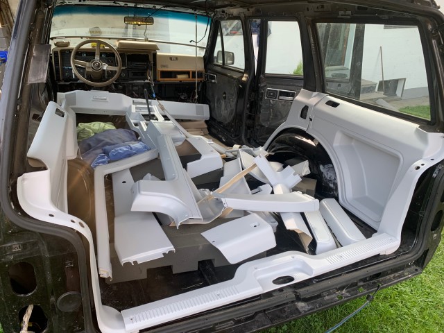

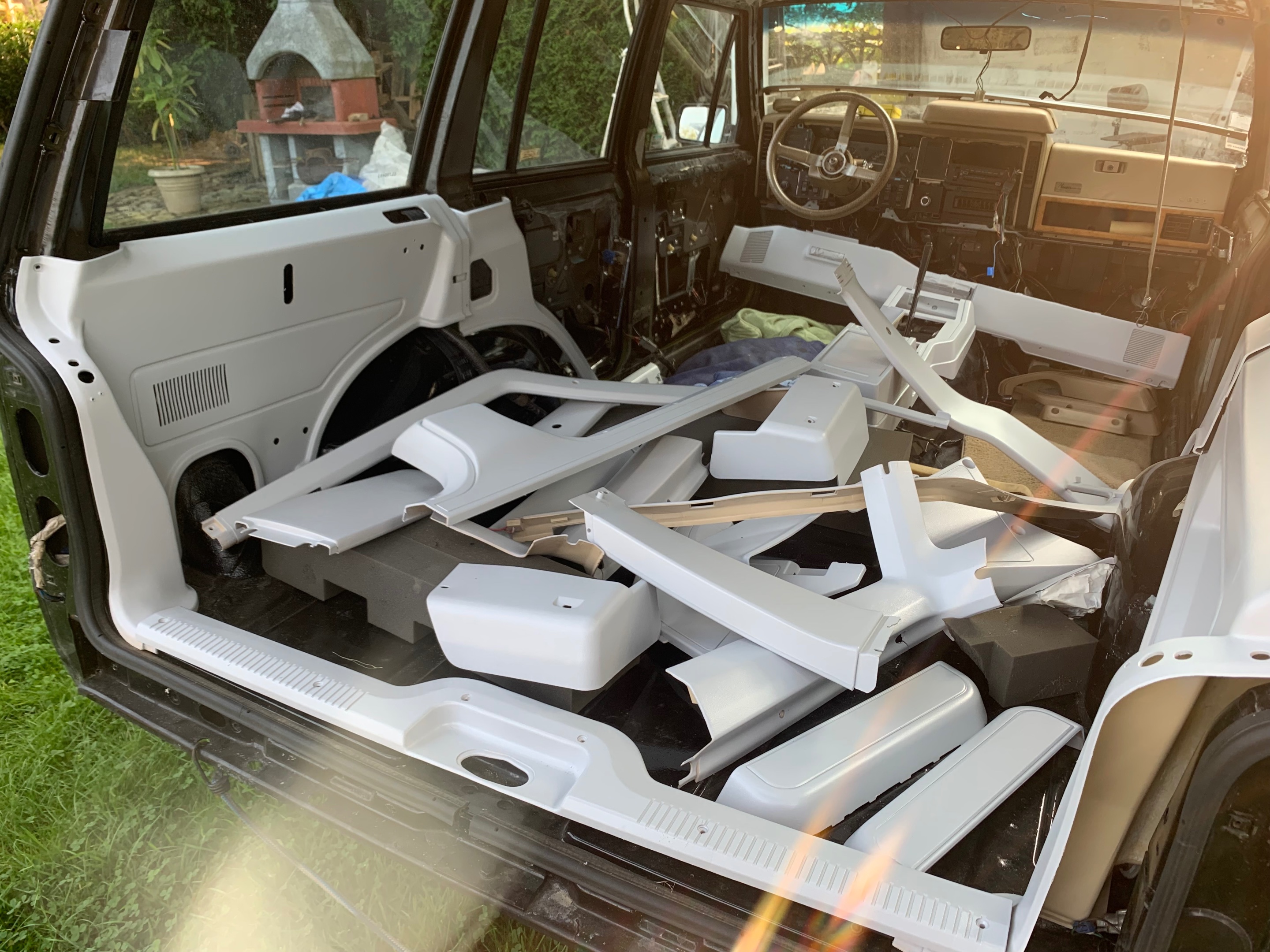

Un moment que je n'avais pas posté sur la suite des travaux.. qui trainent. Je règle les derniers "détails" en attendant le passage en cabine, et notamment la peinture de l'habitacle. Tout a été passé en apprêt plastique bi-composant Sikkens, au pistolet, et je dois dire que le résultat est superbe. C'est un produit top. Reste à faire pareil avec la peinture....

La vache, les éléments en plastique ont un super aspect avec cet apprêt !Stuyvesant a écrit : ↑24 août 2024 10:57 Tout a été passé en apprêt plastique bi-composant Sikkens, au pistolet, et je dois dire que le résultat est superbe.

Oui, j’en suis le premier étonné ! Je vais stresser pour la peinture maintenant… je suis loin d’être un bon peintre mais le rendu de ce primaire est bluffant si on respecte bien les consignes (proportions de durcisseur et solvant, réglage du pistolet)
