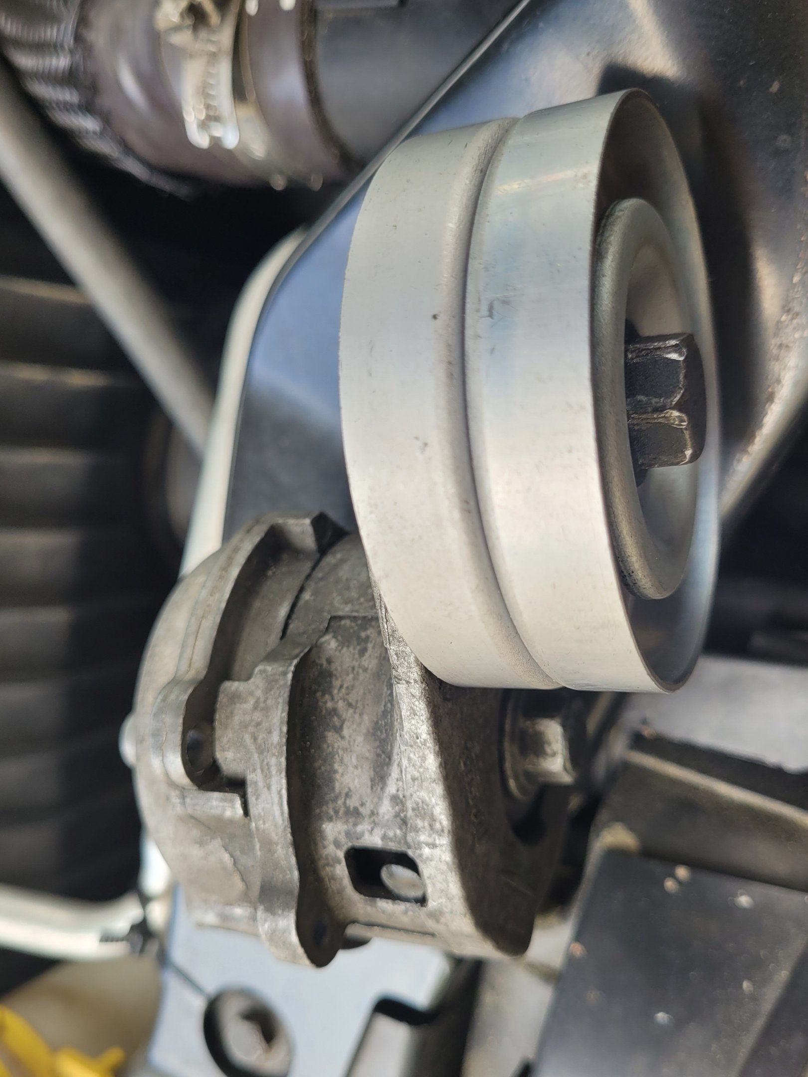

Oui j'en suis sur pour l'avoir démonter plusieurs fois. Je sais que max sur ce forum avez eu le même problème. Je vais mettre des photos de mon galet d'origine et celui que j'ai reçu, on voit qu'ils tendent à l'opposé.

Message par Flo 24 »
Galet d'origine
Galet d'origine
Flo 24
Messages : 103
Enregistré le : 21 mars 2022 16:13
Modèle : Patriot
Galet tendeur
Celui que j'ai reçu
Celui que j'ai reçu
Flo 24
Messages : 103
Modèle : Patriot
Galet tendeur
Sur les 2 photos, ils sont détendu tous les deux

Je pense que tu as raison Romain, sur la photo ils sont déjà en tension avec la goupille c'est pour ça que j'ai cru qu'ils étaient inversé. Si loupif peut me confirmer avec le VIN. j'en ai déjà commandé 2 pour rien.

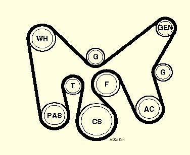

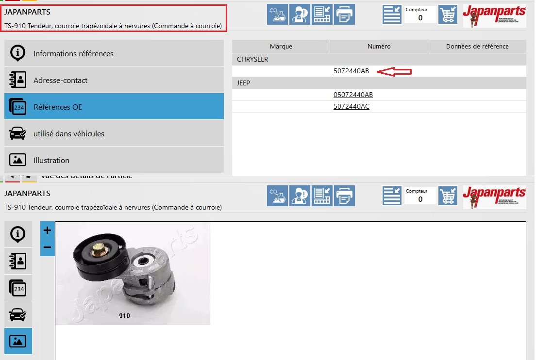

Référence constructeur du tendeur => 5072 440AB
Voici le schéma de montage, au cas où.
Sans titre.jpg (22.83 Kio) Vu 573 fois

Ce qui m'inquiète un peu c'est que le tendeur Dayco apv2669 que j'ai commandé à les mêmes références. Mais je me demande si c'est bien la bonne pièce qu'il mon envoyer. Je vais commandé le japanparts mais j'attends que autodoc m'envoie l'étiquette de retour, ça fait 2 jours que j'ai demandé le retour et toujours rien. Bonne soirée et merci à vous
loupif
Messages : 252
Enregistré le : 03 août 2018 16:37
Galet tendeur
Message par loupif »
La référence DAYCO correspond à celle d'origine.
En JAPANPARTS la référence est TS-910.

Je vais commandé le japanparts ts910 , vu les photos je pense que c'est le bon.
Encore merci
