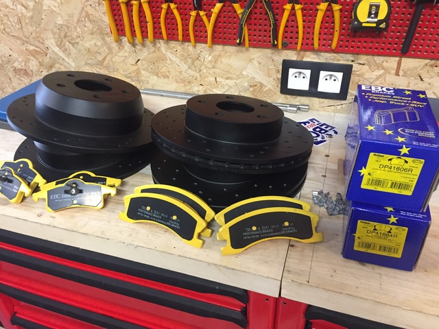

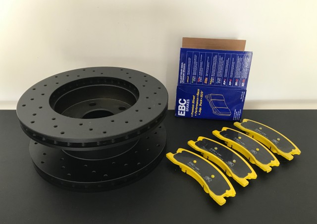

Je commande mes disc en Angleterre chez Mtec :
https://www.mtecbrakes.com/brake-discs/ ... 0-01-05-05
Je ne prends que du percé « drilled only » car les rainurés mangent les plaquettes vraiment trop vite et vibrent …
Je prends avec le coating noir pour les protéger de la corrosion ..
En plaquettes, je suis en EBC Jaune, c’est pas mal mais j’essaierai bien des semi métalliques d’autres marques pour comparer …
J’ai des durites aviation faites sur mesure et le freinage est rassurant :1:
Les étriers se grippent facilement, je regraisse régulièrement les colonettes et je suis passé aux pistons en acier pour éviter le grippage de ceux d’origine en Bakélite .mm.

Mes étriers avant sont des doubles pistons AKEBONO ..
Tu as les références des plaquettes EBC yellow sur la photo.
Tous les WJ ont les mêmes étriers à l’arrière UNIQUEMENT..
A l’avant regarde bien ton montage avant de commander sinon tu peux commander chez Rockauto des étriers reconditionnés AKEBONO avec piston acier …

J'ai suivi ton conseil à la lettre : disques Mtec drilled only black coated et plaquettes EBC Yellowstuff.

Au TOP :1: t’as vu la qualité des disques ?
Pour le prix, j’en suis très content …. :bravo2:
Je viens d’en poser ce matin sur ma 500S. J’avais sur cette voiture, monter des Ferrodo qui ont voilé au bout de 40 000 km … Du coup, passage en Mtech …
Tu me diras dans quelque temps, ce que tu en penses :reflexion:
Fait un bon rodage progressif car lors des premiers kilomètres, le coating va faire un bruit de frottement bizarre qui va disparaître rapidement ….
