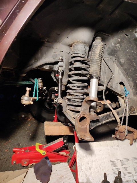

J'attaque le train avant, au programme rotules de pivot, croisillons, biellettes de BS et + selon ce que je verrai au démontage .. Pour l'instant j'en suis au dérouillage des divers écrous etc.. ça va plutôt bien

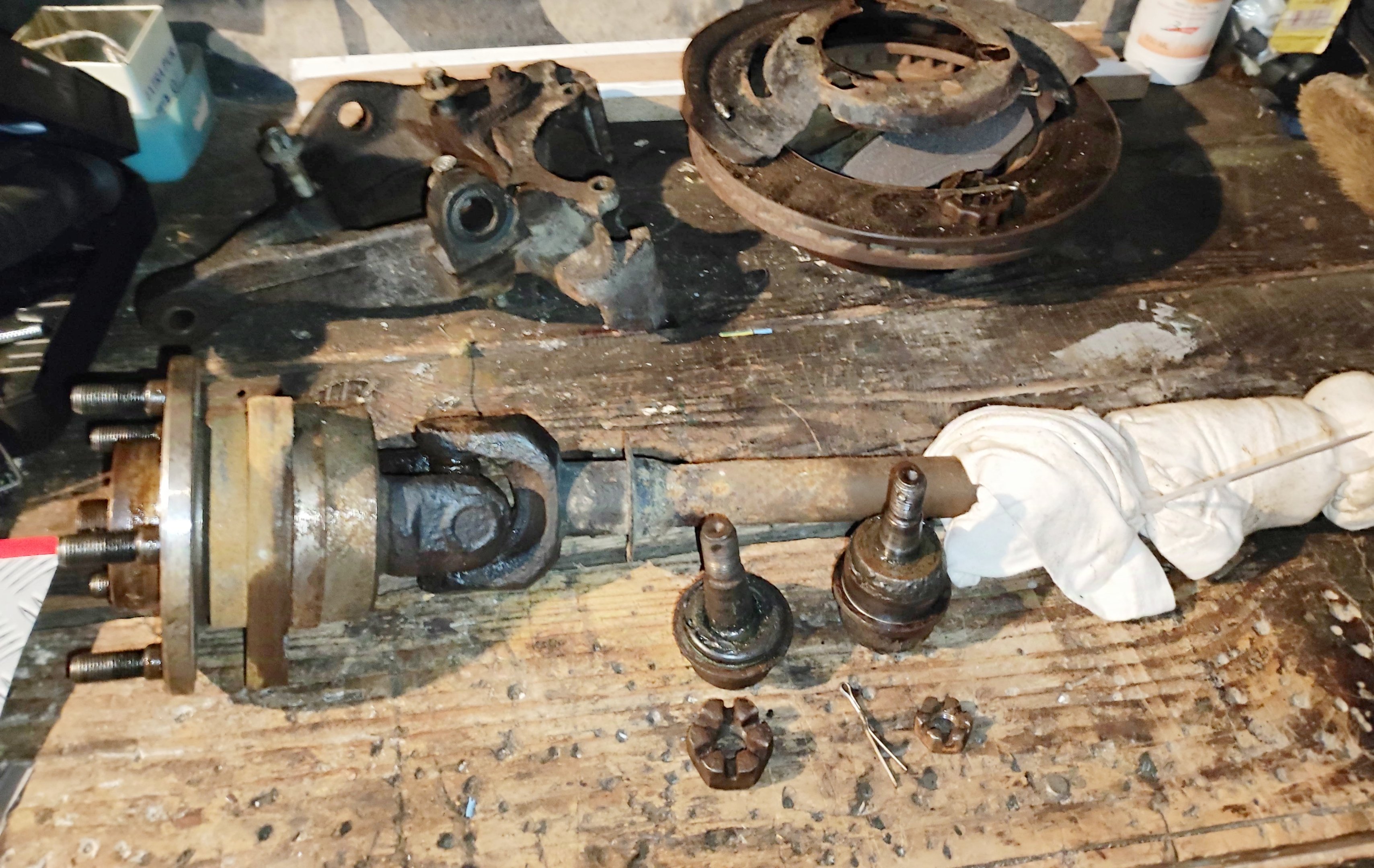

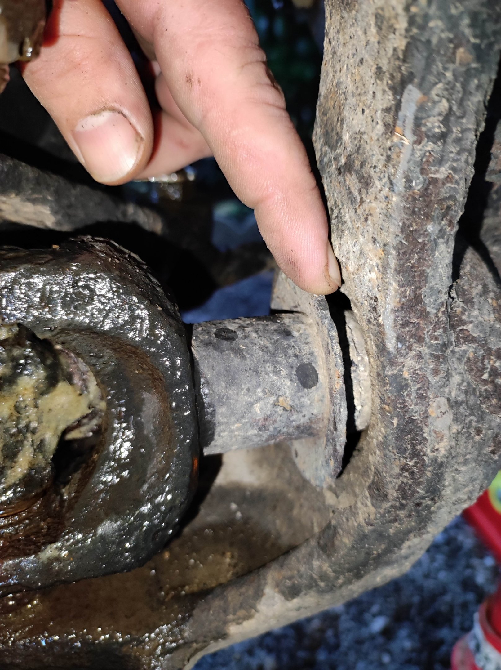

Ma question en texte et en images : j'ai bien 1 cm d'écart entre la plaque et le C - là où le demi arbre entre dans le pont - côté conducteur, alors que c'est bcp moins important côté passager.
Je joins une tite topho..
Ça vous paraît normal ou habituel ? Y'a quoi à contrôler ? Moyeu ? Roulement ?

C'est un cache en plastique qui empêche la terre et autre d'entrer dans l'arbre du pont, normalement tu peux le repousser à la main, mais là, vu comment c'est cracra .... :reflexion:
Mais bon, si tu démonte, tu pourra en profiter pour en mettre une nouvelle, ou une version plus étanche.

Merci domiwan, du coup on y va sans crainte :mdr2:

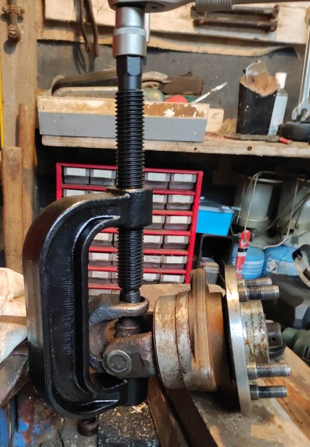

Idée C'est normal cet écart au moyeu ?
Ça marche pour les rotules, ça va marcher pour les croisillons..... :mdr2:
Au passage, Merci @TristanLcf pour la méthode et le tuto sur YT ... :1:
