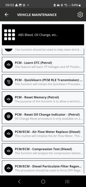

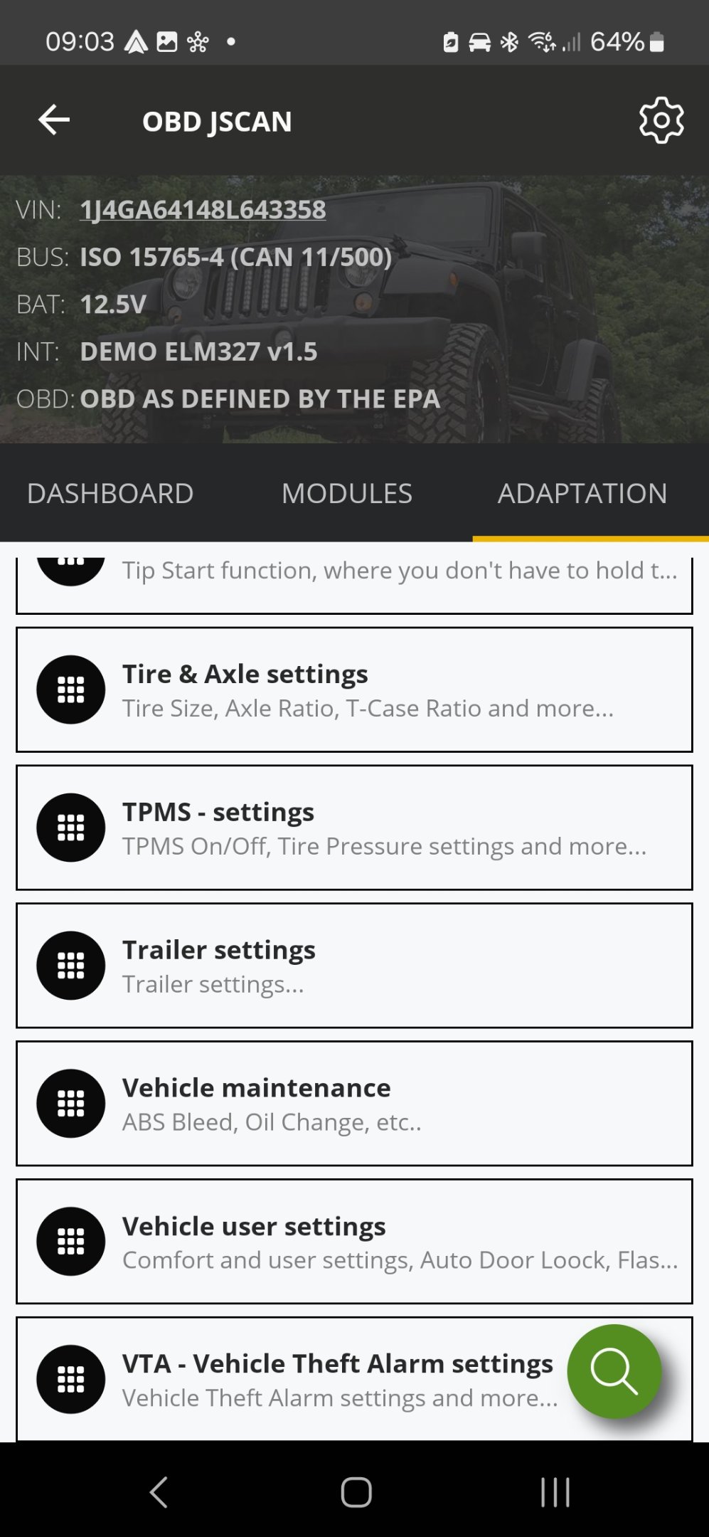

Hello, voici la manip avec Jscan, Adaptation, Vehicle maintenance, PCM Reset oil, avec ça, ça devrait fonctionner :1:

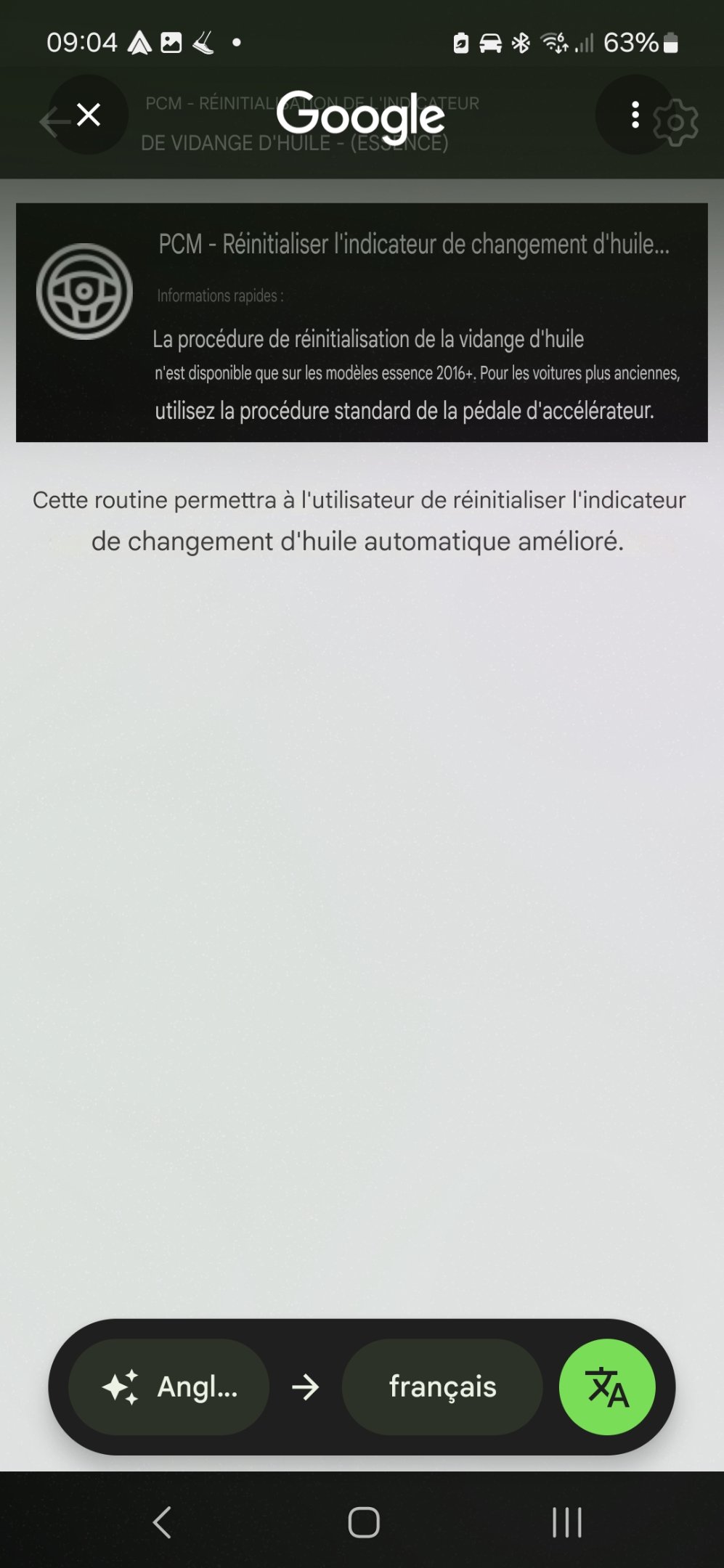

hello, merci Cobra,
c'est écrit en petit, mais j'ai bien vu que c'est possible à partir des véhicules de 2016 ?
vrai ? le mien est de 2013 JK unlimited essence 3.6.
Pour l'instant, j'ai toujours la manip à la pédale car je n'avais pas la licence Jscan ( version payante ).

jurassien39 a écrit : 14 mars 2025 11:49 hello, merci Cobra,
jurassien39
Jscan indique 2007 à 2018 je crois qu'il faut faire l'essai.
